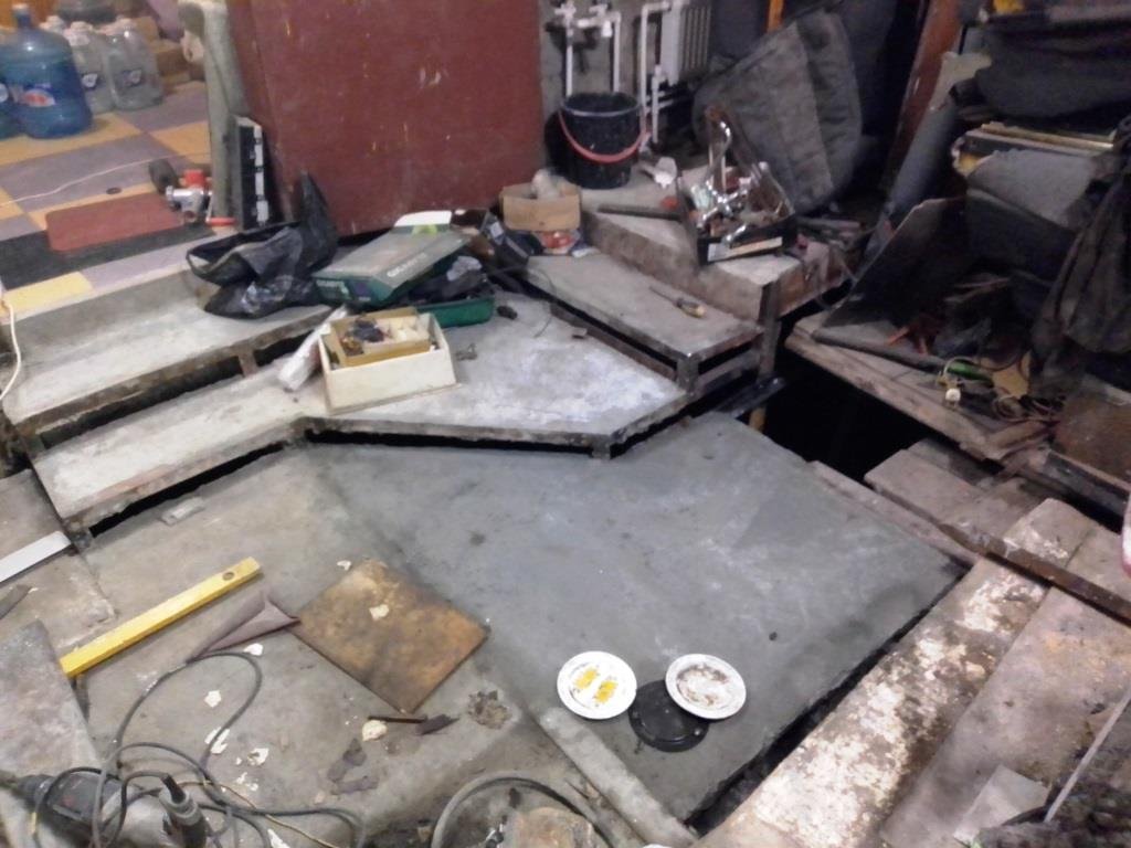

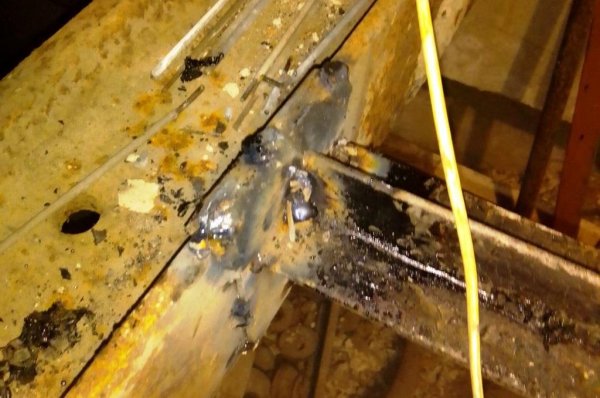

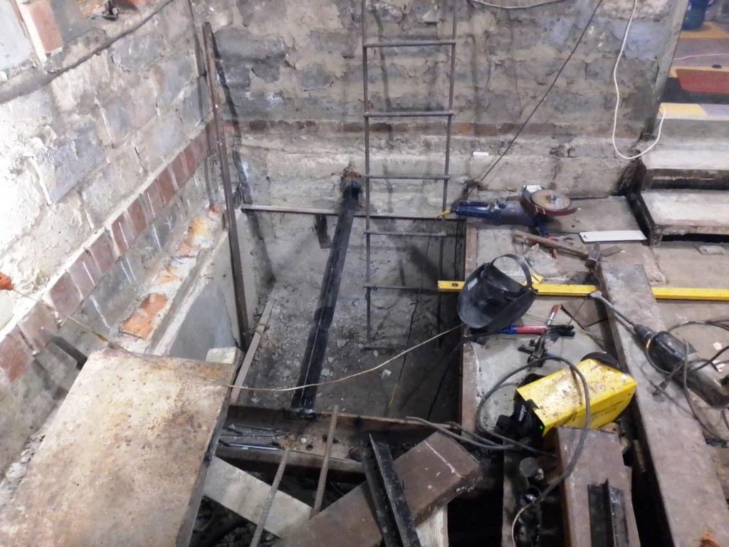

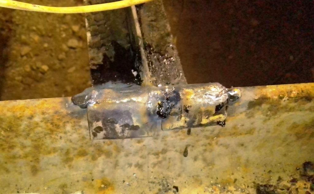

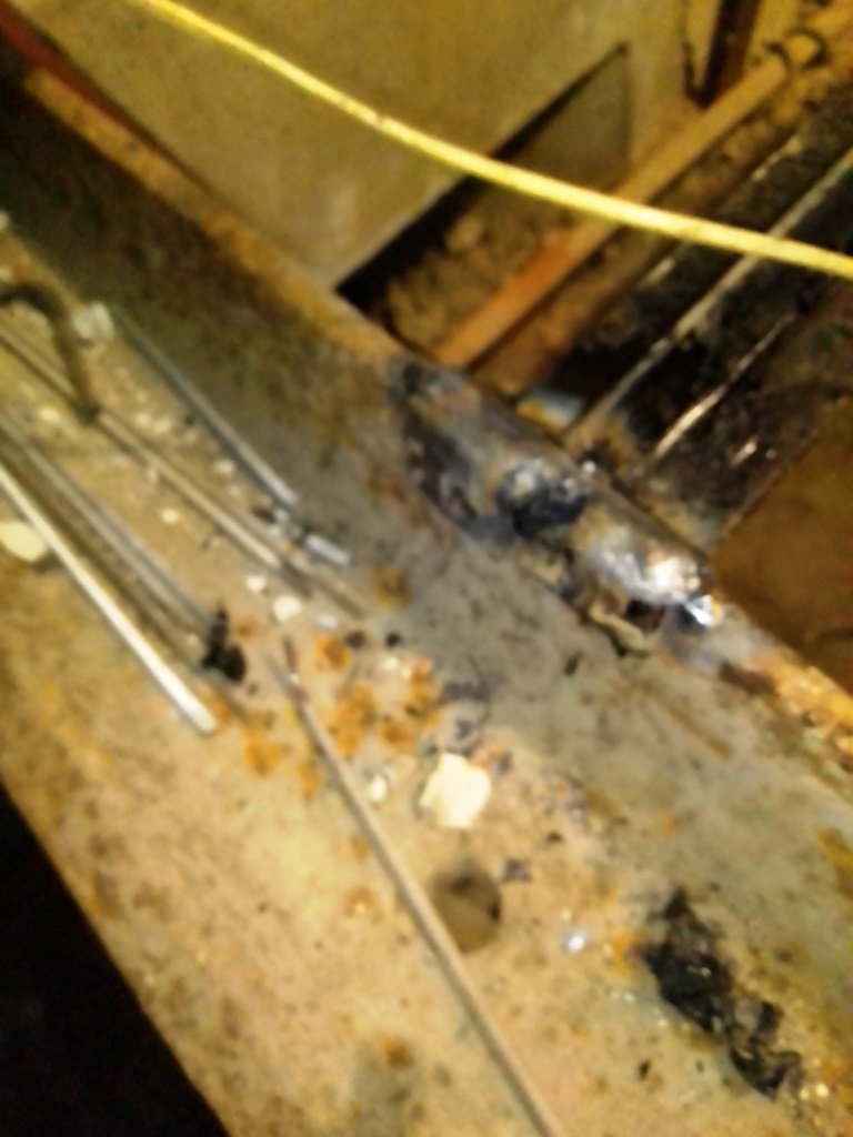

ZAN57 3 542 Опубликовано 15 марта, 2021 Потихоньку бетонирую пол в гараже. Начал с новогодних праздников по сути, сделал пока пол для туалета, провел туда ГВ и ХВ, каналью. Унитаз и раковину купил, но пока не ставил, главное вода появилась для бетона, из дома не таскать. На фото видно, в углу будет туалет, подъем на 2 ступеньки, аналогичное крыльцо и на веранду Проблема в том, что весь гараж завален барахлом... и девать некуда. Поэтому переношу с места на место (а на это время уходит...) расчищаю площадку, снимаю временный пол- тупо навалены доски, листы металла по швеллерам и рельсам... варю каркас, снизу поджимаю опалубку из ПН С18. Придумал как это быстро ставить и снимать- к краям каркаса из швеллеров или уголка варю петли под трубу или профили, вставляю одну трубу, засовываю на неё профнастил, поджимаю вверх, вставляю в петли вторую трубу, петли ссгибаю внутрь, чтобы труба сама не выпала. А потом между трубами и ПН сую клинья из брусков и т.д, для поджатия опалубки вверх, на сколько надо. Разборка- молотком разгибаю петли наружу от труб, они падают... ПН надо отдирать от бетона монтирочкой. Вот такими клочьями и бетонирую. Очередной лоскуток в углу Нюанс- может кому пригодится. В 90-е года у меня были рельсы Р84, положил их на отбортовку смотровой ямы, из них же сделал и стойки под под перекрытие- лет на 500 хватит... Оставались еще рельсы, положил их отдельными местами вместо швеллера 16 на балки перекрытия. Сейчас настало время варить каркасы под бетонирование. К швеллеру или уголку варить нет проблем, а к рельсам? Кто не сталкивался, напоминаю- варить что либо несущее из стали к рельсам нельзя, всё равно шов или стык треснет. Из строительного и собственного опыта научился делать нагрузочный конструкционный бандаж- на фото удачный стык- рельса лежит на боку, поэтому достаточно загнуть крючком полосу, можно и приварить к рельсе, это чисто для монтажной прочности, выдержит и без сварки. А уже к полосам- арматуру, уголок и т.д. Можно скажем повесить на полосы уголок вдоль рельсы, а уже к нему вешать арматуру. Поделиться сообщением Ссылка на сообщение Поделиться на другие сайты
