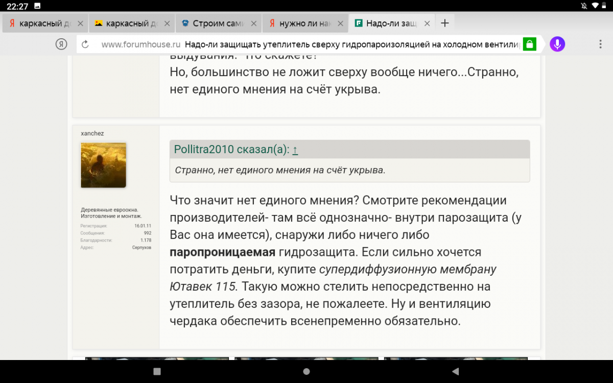

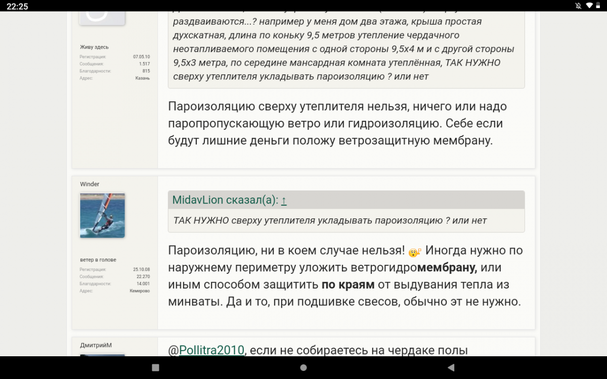

Alex030569 7 158 Опубликовано 26 апреля, 2021 2 минуты назад, rusgg сказал: Про вент зазор , он у тебя гигантский Нет,ты не понял.Если мембрана паропраницаема,то у неё со стороны пропускания пара находятся ворсинки(она более мягкая с этой стоны).Сделано это для того,что бы увеличить площадь накопления влаги,которая в последствии будет испаряться,проходя через мембрану.Вот и получается,что если нет воздушного зазора,то эти ворсинки работать не будут,а значит и мембрана не выполнит свои свойства. 6 минут назад, rusgg сказал: Про вент зазор , он у тебя гигантский Да с этим ничего не поделаеш, но он как зайдет ,так и выйдет через пленку, но в любом случае пленку лучше использовать над минватой самую никакую, просто чтоб была и ничего не держала. Ну или купи за неимоверные деньги чтоб пар выходил , но не заходил с улицы На фх пишут,что не нужна там пленка. Поделиться сообщением Ссылка на сообщение Поделиться на другие сайты
rusgg 4 006 Опубликовано 26 апреля, 2021 (изменено) Так заморачиваються только когда строят дом под видео для ютуба Да вроде вообще не савят парозащиту снаружи,какая бы она не была хитросделаная Пароизоляцию надо было низу минваты лепить, Чтоб вообще не дышал дом, плюсом к осб. Гидро защиту между профнастилом и обрешеткой. А между ними что-то комбинировать сложно понять зачем. Изменено 26 апреля, 2021 пользователем rusgg Поделиться сообщением Ссылка на сообщение Поделиться на другие сайты

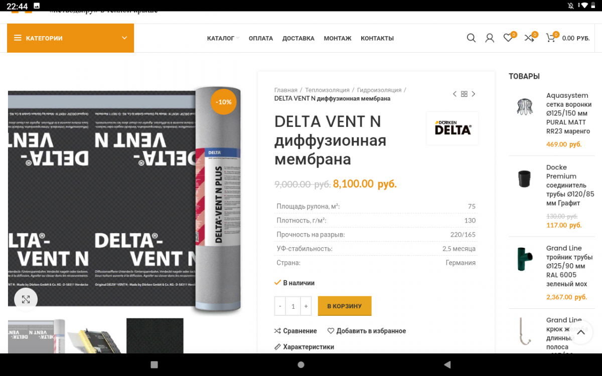

колобок 7 168 Опубликовано 26 апреля, 2021 8 минут назад, rusgg сказал: Вот ещё лучше супердифузнуюмемрану купить лучше не покупать её,вент зазор ей всё равно нужен(проверено лично) Поделиться сообщением Ссылка на сообщение Поделиться на другие сайты
