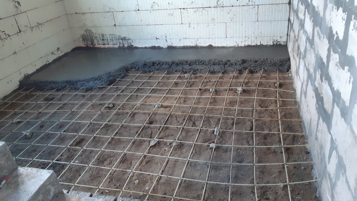

PanDiman 1 772 Опубликовано 6 августа, 2021 32 минуты назад, Alex030569 сказал: Хочешь сказать бетонные полы выйдут дешевле деревянных. А вообще каменной пещеры мне и в городе хватает. Наверное не дешевле, но ничего не скрипит, лестница не бубнит и тп Поделиться сообщением Ссылка на сообщение Поделиться на другие сайты
Дани117 29 Опубликовано 6 августа, 2021 37 минут назад, Alex030569 сказал: Фанера дёшево? У нас она дороже ОСБ. Хочешь сказать бетонные полы выйдут дешевле деревянных. А вообще каменной пещеры мне и в городе хватает. Сплошные доски и сверху один слой ОСБ 9 мм Конечно дешевле сплошного настила из сороковки и сверху ещё осп. Бетонируют и поверх лаг, жалею, что так не сделал на втором этаже, очень жалею. Пол должен быть жестким, то есть из бетона. У меня на втором этаже нет настила из досок, по лагам сразу идёт фанера, посаженная на клей и саморезы. На первом бетонно и сверху виниловая плитка. Не боится ни воды, ни температуры, внешне напоминает ламинат. Многие и думают, что это ламинат. Для тёплого пола самое то. В каркасе просто необходим аккумулятор энергии, что бы повысить теплоёмкость жилища. Бетон конечно по теплоемкости так себе, но вот Вода в трубах тёплого пола, очень эффективно накапливает и тепло зимой и прохладу летом. Вы ещё не жили в карскасе а у него есть обратная сторона энергоэффективности. Маленький пример.. когда я построил дом, то отопление не успел смонтировать и отопление было всего тремя маслянными радиаторами. В санузле отопления не было, от слова совсем, там висел бойлер и сейчас висит, на 80 литров, так вот его вполне хватало, вернее его теплопотери, что бы в санузле была комфортная температура. Летом там жарковато сейчас. Пол бетонный более менее сглаживет температуру. а что бы было с деревянным полом? Катастрофа, пришлось бы убирать бойлер или вешать туда кондей. Приготовить завтрак на двоих, это поднять температуру в кухне минимум на градус. Ещё и вентиляция у меня спроектирована так, что тепло с первого этажа не может подняться наверх. Я сознательно так проектировал систему, что бы наверху, в спальнях, была комфортная температура летом. Так что термос это хорошо, но тепловая инерция просто необходима для комфортного проживания. Подумайте об этом. Поделиться сообщением Ссылка на сообщение Поделиться на другие сайты

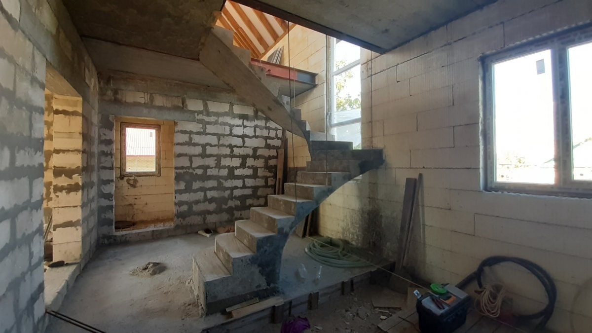

Дани117 29 Опубликовано 6 августа, 2021 21 минуту назад, PanDiman сказал: Наверное не дешевле, но ничего не скрипит, лестница не бубнит и тп Я сварил лестницу из профильной трубы, быстро, крепко, более менее симпатично и самое главное дёшево. Поделиться сообщением Ссылка на сообщение Поделиться на другие сайты

PanDiman 1 772 Опубликовано 6 августа, 2021 1 час назад, Дани117 сказал: Я сварил лестницу из профильной трубы, быстро, крепко, более менее симпатично и самое главное дёшево. Поделиться сообщением Ссылка на сообщение Поделиться на другие сайты

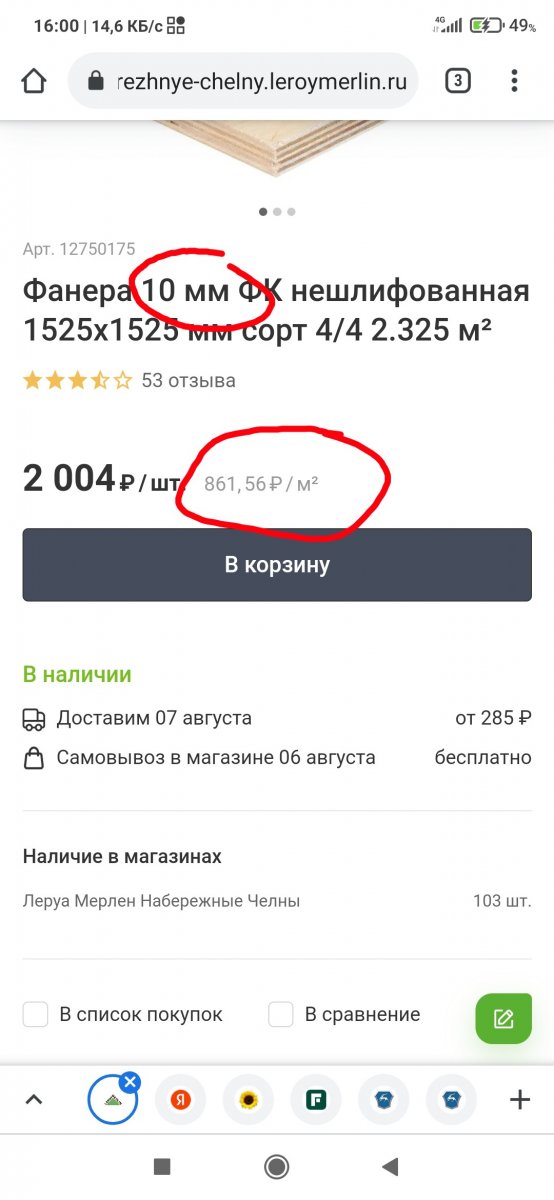

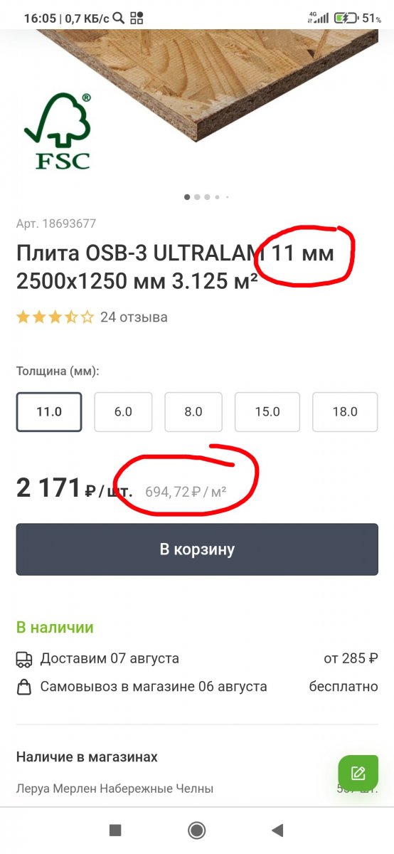

Alex030569 6 781 Опубликовано 6 августа, 2021 (изменено) 28 минут назад, Татарин сказал: Если-бы встал выбор, между фанерой и осп. Я-б взял фанеру.И там и там смола.Но в фанере её меньше это факт.И крепче она,потому-что из шпона набрана,а осп перекрошенная древесина разных пород, и не самого лучшего качества. Еще бы цена у них была одинаковая.А так за толщину в 10 мм готов переплатить за фанеру лишние 200 рублей за квадрат? С увеличением толщины,цена будет расти кратно. 15 минут назад, Дани117 сказал: Двери самые дешёвые, картон и сверху шпон. Потолки гипс, стены гипс и краска, пластиковые трубы все в стене. Неужели вы не использовали преимущество каркаса в этом и не убрали трубы в стены? У меня часть в стене, часть в бетонном полу. Трубы в стены? И ослабить каркас? Ведь каркас это расчетная величина.Как его можно сверлить для проводки труб,проводов? К тому же нарушается пароизоляция-одно дело натянуть ее на ровную стену и совсем другое пытаться заткнуть дыры вокруг труб.Эти моменты достаточно четко обсуждались на ФХ. 18 минут назад, Дани117 сказал: Двери самые дешёвые, картон и сверху шпон Продолжаем обсуждение экологичности. Мебель из МДФ низкого качества, особенно новая, выделяет формальдегид. Это одна из основных причин вреда МДФ. Формальдегид — мощный раздражитель глаз, верхних дыхательных путей и кожи. По свидетельству ряда исследований, он также оказывает влияние на центральную нервную систему, вызывая головные боли, усталость и депрессию Изменено 6 августа, 2021 пользователем Alex030569 Поделиться сообщением Ссылка на сообщение Поделиться на другие сайты
Дани117 29 Опубликовано 6 августа, 2021 12 минут назад, Alex030569 сказал: Еще бы цена у них была одинаковая.А так за толщину в 10 мм готов переплатить за фанеру лишние 200 рублей за квадрат? С увеличением толщины,цена будет расти кратно. Трубы в стены? И ослабить каркас? Ведь каркас это расчетная величина.Как его можно сверлить для проводки труб,проводов? К тому же нарушается пароизоляция-одно дело натянуть ее на ровную стену и совсем другое пытаться заткнуть дыры вокруг труб.Эти моменты достаточно четко обсуждались на ФХ. Продолжаем обсуждение экологичности. Мебель из МДФ низкого качества, особенно новая, выделяет формальдегид. Это одна из основных причин вреда МДФ. Формальдегид — мощный раздражитель глаз, верхних дыхательных путей и кожи. По свидетельству ряда исследований, он также оказывает влияние на центральную нервную систему, вызывая головные боли, усталость и депрессию У вас странные фобии. Американцы канализацию в перекрытии проводят, сверля дыры в балках. Вы изначально пошли по дорогому пути, постелил доску на лаги, причём не дешёвую. Двери у меня из картона, двп и шпон сверху. Вы хотя бы знаете, что такое мдф? На ФХ сейчас просто засилье параноиков идиотов, которые даже сарая в своей жизни не построили, но обо всем знают, что и как. Я там почти с первых дней, сейчас даже не захожу. Вменяемых пару человек, но они ни с кем не дискутируют, просто ведут рекламные топики. Сотни лет человечество строило без всяких плёнок и не падало в обморок от маленькой дырочки в пароизоляции. Посчитайте количество шурупов в гипсе, прикиньте примерную площадь а потом сравните это с площадью выхода из стены пары труб. Потом не все выходы труб обязательно во внешних стенах, как впрочем и розеток. И почитайте на досуге, как работает стойка, какие именно слои в ней дают жёсткость конструкции и подумайте, почему в каркасе не применяют брус. Чисто логические размышления, приведут вас к правильным выводам. Забудьте, чему вас учили прохиндеи с ФХ. Там сейчас любой, кто построил будку для собаки, считает себя гуру и даёт советы на право и на лево. Вспомните ферму наконец и подумайте, почему такая дырявая конструкция прочнее цельной балки. В любой балке одна сторона работает, сопротивляется, растяжению а вторая сжатию. Чем дальше друг от друга расположены эти слои, тем крепче конструкция. Вспомните балки из осп. Там рабочий брусок 40•40 и эта балка в разы прочнее деревянного цельного бруса. Вам бы стоило изучить азы, тогда бы ваша стройка , возможно стала бы на порядок дешевле. Вы только в пол угрохали кучу материала не по теме а сейчас рассуждаете об экономии осп перед фанерой. Поделиться сообщением Ссылка на сообщение Поделиться на другие сайты
Татарин 7 567 Опубликовано 6 августа, 2021 29 минут назад, Alex030569 сказал: Еще бы цена у них была одинаковая.А так за толщину в 10 мм готов переплатить за фанеру лишние 200 рублей за квадрат? С увеличением толщины,цена будет расти кратно. Саня,ну ёк макарёк,ну ты что выкруживаешь-то?Ты-ж не на подряде что-б с...ть. Ты-ж для себя делаешь.Ну если нет возможности где-то лишних денег приподнять,ну значит зажмись чутка.Не мясо ешь,а на кильку перейди. Опять-же парни вон тут про лечебное голодание писали.Смотри, как всё красиво складывается. Поделиться сообщением Ссылка на сообщение Поделиться на другие сайты
