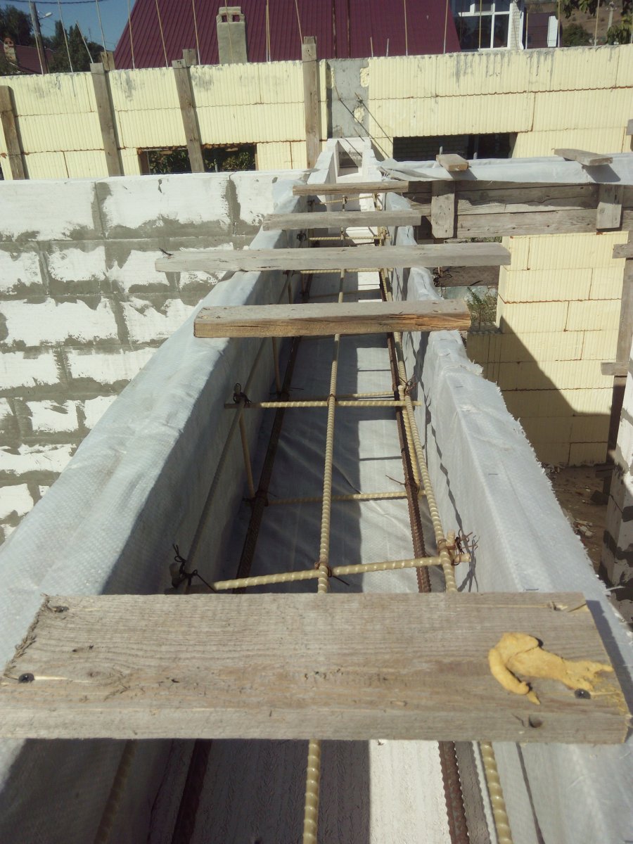

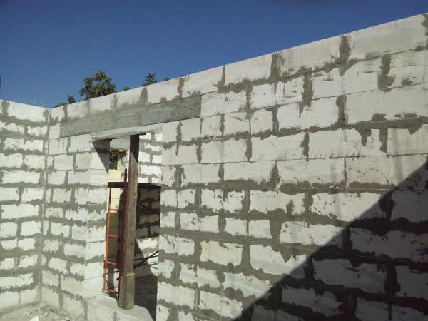

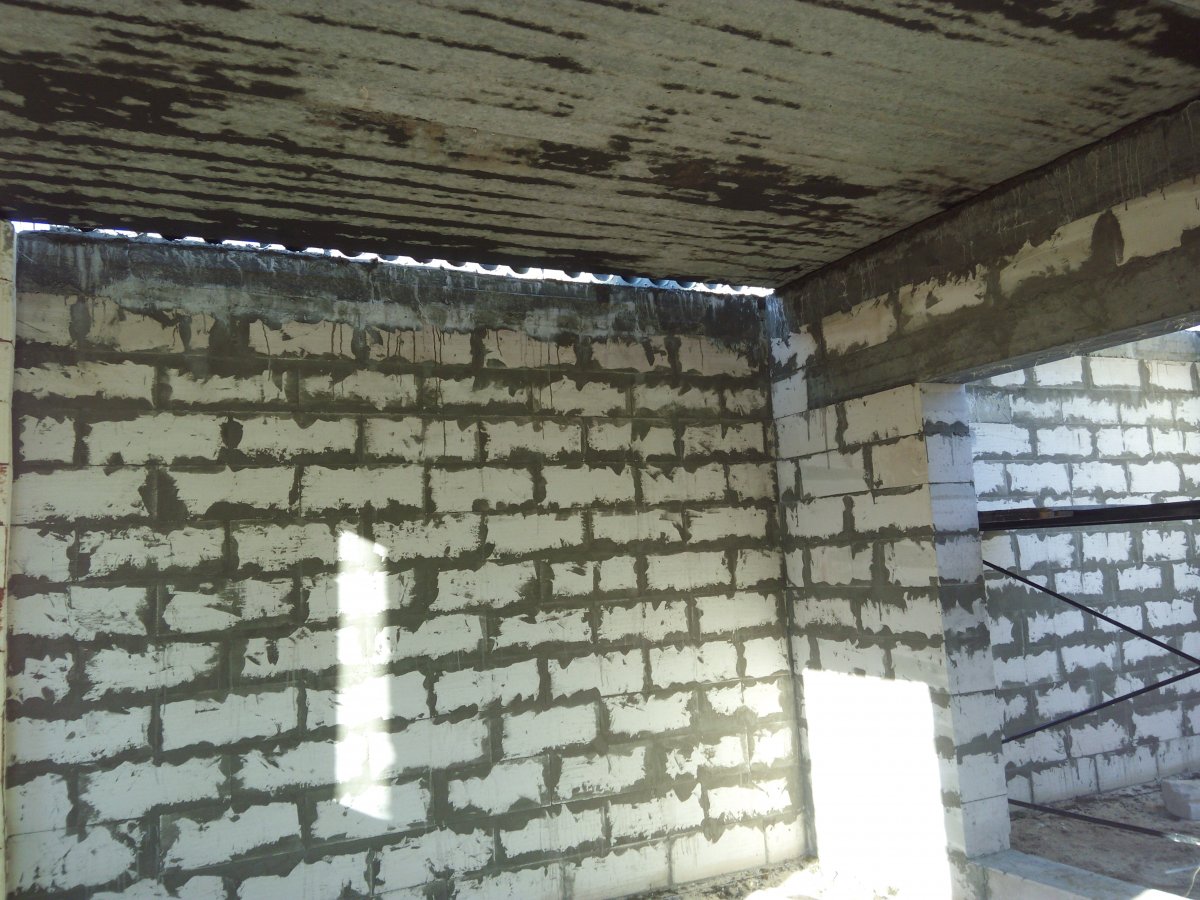

PanDiman 1 915 Опубликовано 25 мая, 2022 Вот я заливал балку под несущей стеной, арматура внизу или 14 или 16, сверху положил стеклопластик 10 мм Поделиться сообщением Ссылка на сообщение Поделиться на другие сайты
