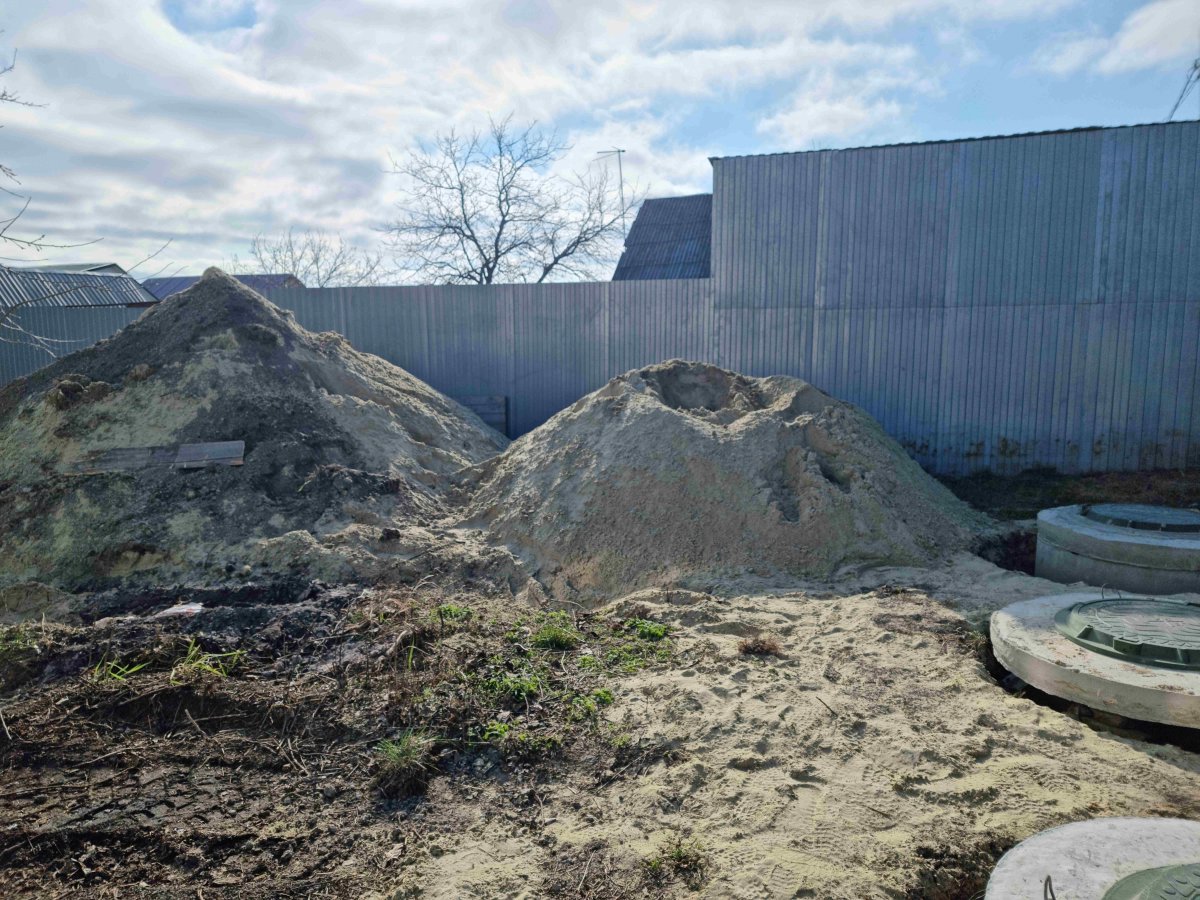

PanDiman 2 199 Опубликовано 8 апреля, 2023 На даче делал септик из 3 колодцев. 2 колодца с дном по 5 колец, 3-й колодец из 6 колец без дна. ПЫСЫ Забор временный )) уже как 10 лет временный 2 Поделиться сообщением Ссылка на сообщение Поделиться на другие сайты
Alex030569 7 437 Опубликовано 8 апреля, 2023 2 минуты назад, PanDiman сказал: На даче делал септик из 3 колодцев. 2 колодца с дном по 5 колец, 3-й колодец из 6 колец без дна. ПЫСЫ Забор временный )) уже как 10 лет временный Хороший септик.Грунтовые воды так глубоко,если ставишь 6 колец? Поделиться сообщением Ссылка на сообщение Поделиться на другие сайты
PanDiman 2 199 Опубликовано 8 апреля, 2023 5 минут назад, Alex030569 сказал: Хороший септик.Грунтовые воды так глубоко,если ставишь 6 колец? все сухо было, метров на 15 где то грунтовые воды. Песок один, потом фото покажу какие барханы песка получились ) 1 Поделиться сообщением Ссылка на сообщение Поделиться на другие сайты
БРОДЯГА74 6 068 Опубликовано 8 апреля, 2023 11 минут назад, PanDiman сказал: 2 колодца с дном по 5 колец, Каких колец? Высота? Если 900, то зачем такой обьем...) Поделиться сообщением Ссылка на сообщение Поделиться на другие сайты
PanDiman 2 199 Опубликовано 8 апреля, 2023 Только что, БРОДЯГА74 сказал: Каких колец? Высота? Если 900, то зачем такой обьем...) высота колец 800 где то, диаметр наверное 1 м, а может и меньше. септик переливной, делал с учетом, вдруг дети потом будут жить )) Поделиться сообщением Ссылка на сообщение Поделиться на другие сайты

PanDiman 2 199 Опубликовано 8 апреля, 2023 6 часов назад, Alex030569 сказал: Вот облагородить бы чем крышки люков септика.Думаю может колодец декоративный поставить,но это над одной крышкой,а над второй что бы придумать? https://saratov.leroymerlin.ru/product/dekorativnaya-kryshka-lyuka-sadzone-pen-sredniy-890mm-210mm-korichnevyy-90867243/ 9 часов назад, PanDiman сказал: все сухо было, метров на 15 где то грунтовые воды. Песок один, потом фото покажу какие барханы песка получились ) 1 Поделиться сообщением Ссылка на сообщение Поделиться на другие сайты
