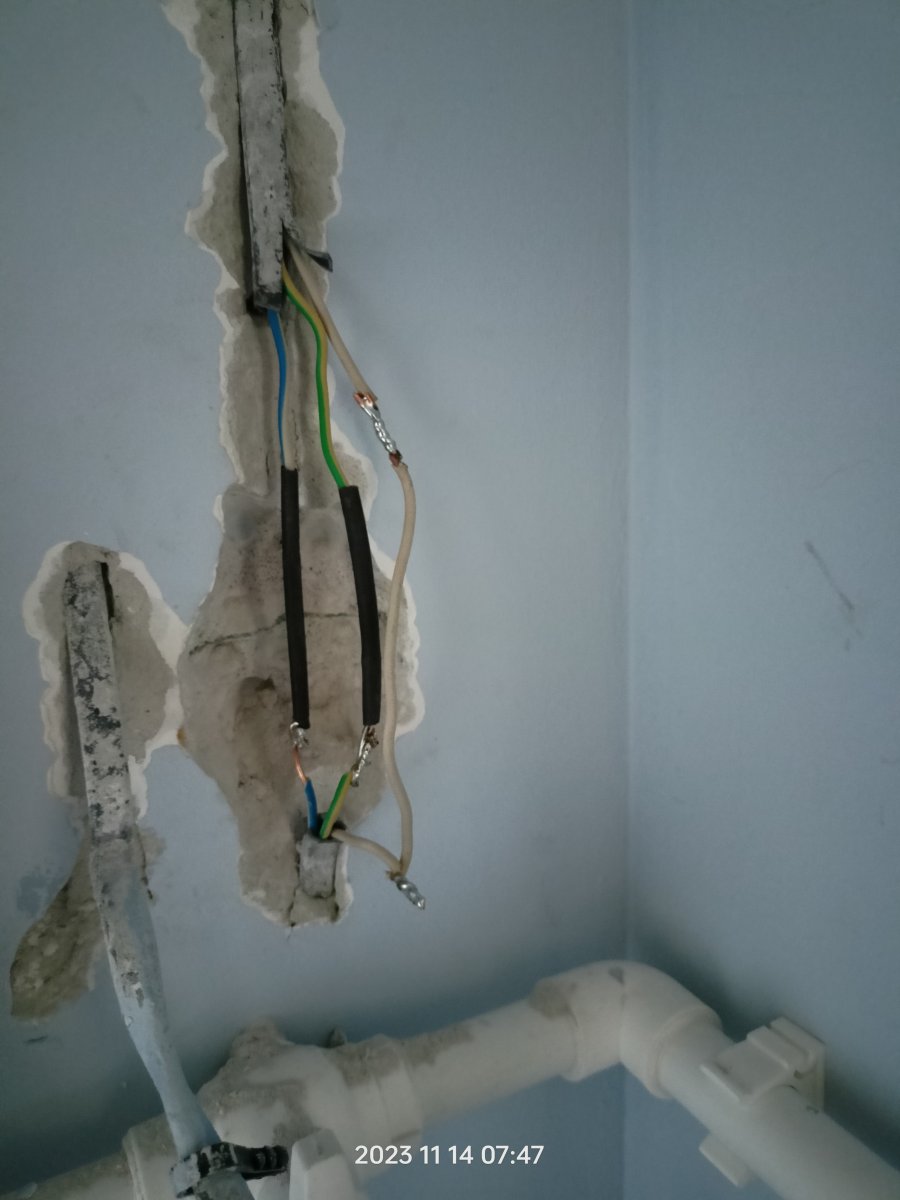

Alex030569 7 206 Опубликовано 14 ноября, 2023 Пробил кабель в стене.Расковырял стену,попробовал на скрутку и пайку.При скрутке невозможно поймать момент,ломало пару раз жилу.Значит такой метод не надёжный.Думаю сделать соединение обжимными гильзами,гидравлический пресс есть.Ну и замуровать все обратно в стену. Может есть ещё какие то надёжные методы? Поделиться сообщением Ссылка на сообщение Поделиться на другие сайты
valemat 1 970 Опубликовано 14 ноября, 2023 33 минуты назад, Alex030569 сказал: Пробил кабель в стене.Расковырял стену,попробовал на скрутку и пайку.При скрутке невозможно поймать момент,ломало пару раз жилу.Значит такой метод не надёжный.Думаю сделать соединение обжимными гильзами,гидравлический пресс есть.Ну и замуровать все обратно в стену. Может есть ещё какие то надёжные методы? Провода медные, не надо их складывать пополам. вставляешь (прямые встречно) в трубку и обжимаешь, надвигаешь термоусадку и в стену. 2 Поделиться сообщением Ссылка на сообщение Поделиться на другие сайты

Татарин 7 799 Опубликовано 15 ноября, 2023 Если зачистить концы перебитого провода,потом отрезать кусок провода для вставки,концы зачистить и навить как пружинки.Надеть пружинные концы на зачищенные перебитые провода и обпаять предварительно обжав пассатижами.То будет всё ровно без изгибов провода. 1 Поделиться сообщением Ссылка на сообщение Поделиться на другие сайты
Alex030569 7 206 Опубликовано 15 ноября, 2023 34 минуты назад, Татарин сказал: Если зачистить концы перебитого провода,потом отрезать кусок провода для вставки,концы зачистить и навить как пружинки.Надеть пружинные концы на зачищенные перебитые провода и обпаять предварительно обжав пассатижами.То будет всё ровно без изгибов провода. Да,наверное можно и так.Только это уже не скрутка. Гильзы с гидравлическим обжимником решили проблему(фото выше) 1 Поделиться сообщением Ссылка на сообщение Поделиться на другие сайты

Денис22 453 Опубликовано 15 ноября, 2023 29 минут назад, rusgg сказал: Тесты кто-то делал или чего? Тесты делали, статистику собирали, аналитику проводили и пр. Целые институты и лаборатории трудились над этим и добывали информацию, что бы @rusgg с ней ознакомить. В итоге родился пункт во второй главе ПУЭ. Где рекомендуется и такой вид неразъёмного соединения проводников как опрессовка. Лучший вид соединения по надёжности после сварки проводников. Поделиться сообщением Ссылка на сообщение Поделиться на другие сайты
