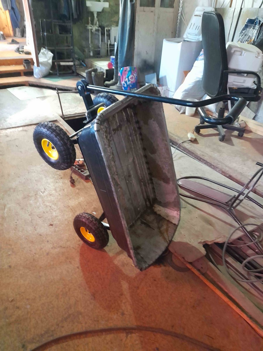

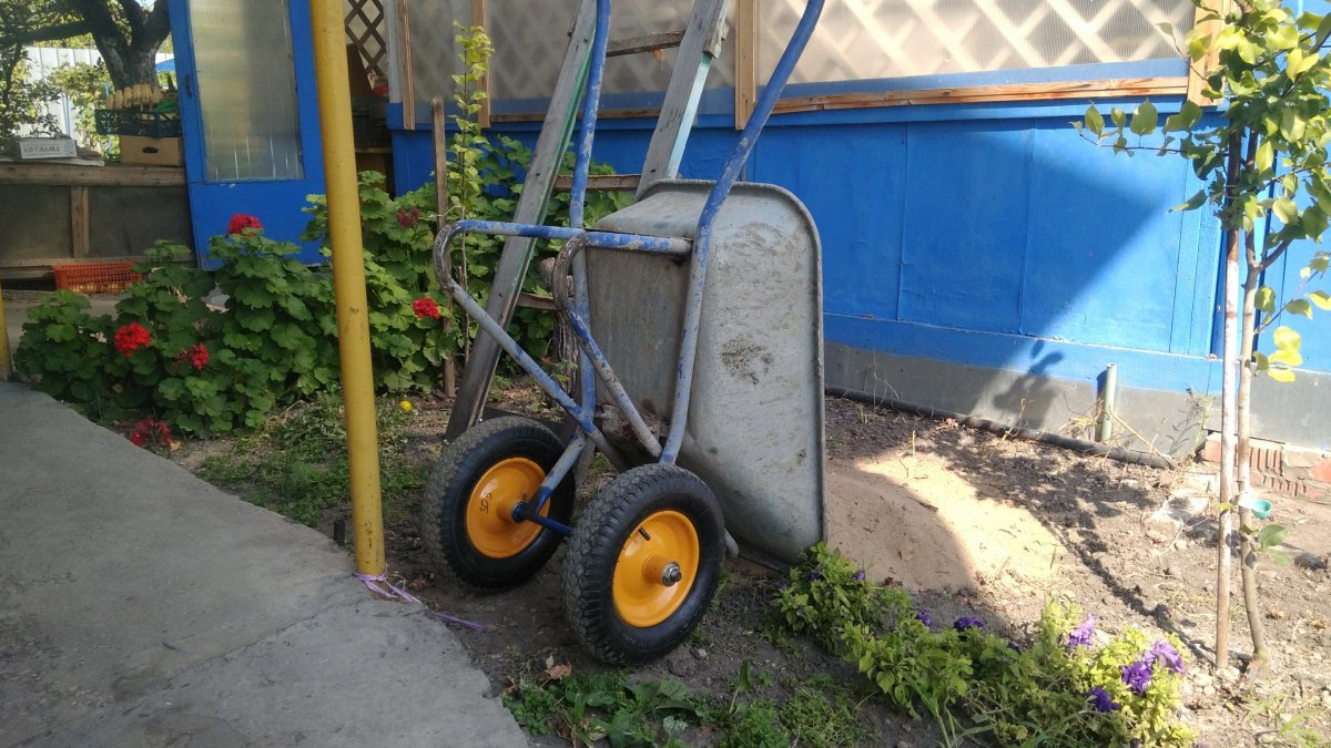

В 15.05.2026 в 22:22, Alex030569 сказал:
@ZAN57 видел эту тележку на просторах инета. Но блин 4 колеса. Тут тачка на двух колесах. Жена не смотрит, есть там давление или нет, нагрузила свои цветочки  и поехала, достаточно метров 50 на одном спущенном колесе и все, оно на выброс. Ругаю ее, объясняю, показываю, рассказыаю. Однако колеса меняю если не каждый год, то максимум через три года.Но это же женщины. Наверное за это мы их и любим)
Кстати, родные подшипники из тачки давно выкинул и поставил подходящие по размеру. Тачка стала почти бесшумная, едет очень мягко и тихо. Вроде писал уже тут, можно навоз тырить у соседа) Конечно шутка юмора.
За 14 лет само алюминиевое корыто сильно износилось. Может этот год и продержится. Куплю такое же если продают.
тачка, тем более на 1 колесе исключается... Я с времён студотряда ненавижу это ублюдство... никакой устойчивости, ограниченная ГП, невозможность расслабиться хоть на секунду. 2 колеса чуть получше, но то-же неудобно. Насчёт пневмы- я на тпчку 2х колёсную купил года 3 назад литые колёса. Вроде нормально, и мороз и солнце выдерживают. Конечно, мне не нравится пневма на этой тележке, но на литых не нашлось. Да и диаметр маловат. Пройдёт время, возьму 4 литых и диаметром 300мм. Легче ехать будет.

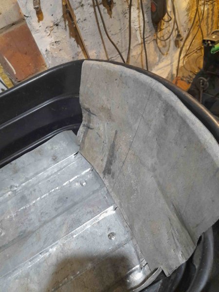

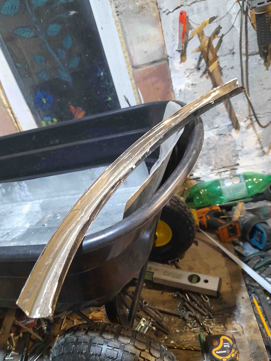

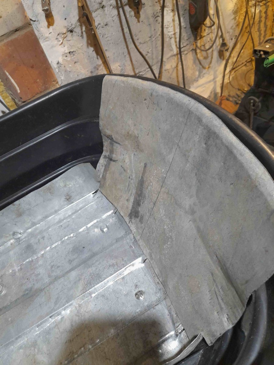

Предвидя, что возить камни и прочий рваный металл, мусор и т.д., счёл невозможным пользоваться пластиковым корытом штатным у тележки... Разве что мягкую землю или песочек в нём возить. И то.. при разгрузке самосвалом закруглённый борт ударяется о землю. А с большим грузом это кирдык корыту...
Вначале хотел сделать днище из оцинковки, в качестве облицовки, просто плаское дно, лишь бы пластик не проломило и не царапало и облицовку заднего борта, чз который самосвал сваливает... Но не удержался.. факен бастер. стал изгибать днище по профилю... потом задний борт... потом передний, боковины.. как то незаметно получилось оцинкованное корыто из 0,8мм. С ребрами жёсткости довольно прочное. Тачки то 0,6мм обычно имеют. Теперь можно 3 варианта использовать- пластике для жены и её цветов, рассады, землицы (полегче), оцинковка или пластик + оцинковка. Гнул как обычно- пара уголков и молоток, тисы. Прихватывал полуавтоматом.
задний борт усилил профилем 20*20- согнул вначале на тракторе трубогибе, потом вырезал.

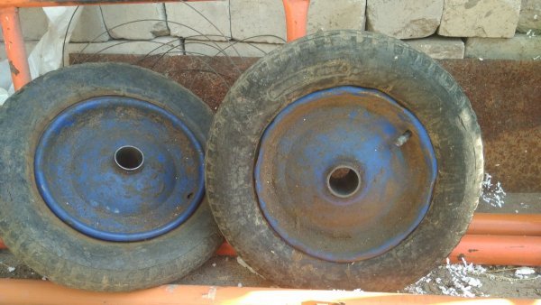

В 18 году переделал колеса тачки на подшипники, до сих пор живая ! только шины поменял один раз на петрошина.
