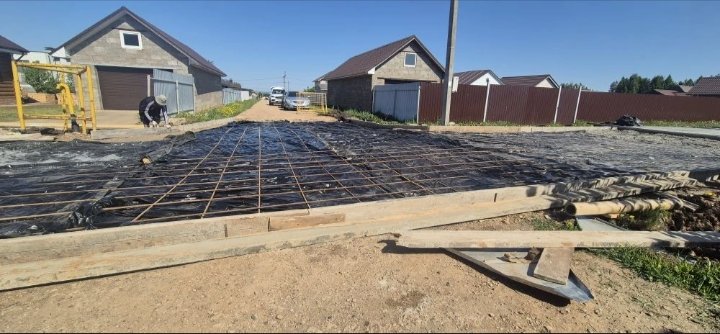

Alex030569 7 524 Опубликовано 19 мая Для Фомы неверующего))) Марку бетона я уж не побегу узнавать. 3 Поделиться сообщением Ссылка на сообщение Поделиться на другие сайты

Alex030569 7 524 Опубликовано 19 мая 7 минут назад, Алексей Ф. сказал: Неужели асфальт настолько дорогой, что дешевле бетоном с арматурой заливать? Подготовка основания дорогая. Техника дорогая. Я был против бетона, но большинство решило, что бетон лучше. Поделиться сообщением Ссылка на сообщение Поделиться на другие сайты
Олег Ф. 2 234 Опубликовано 19 мая Да, под асфальт надо толстый слой песка, потом щебень, и это катком уплотнять еще, иначе асфальт не долго простоит. Да и работа катка и укладчика конечно стоит денег. Поделиться сообщением Ссылка на сообщение Поделиться на другие сайты
БРОДЯГА74 6 159 Опубликовано 19 мая 6 часов назад, Alex030569 сказал: Для Фомы неверующего))) Если это мне, то мне фиолетово, время нас рассудит... 1 час назад, Олег Ф. сказал: Да, под асфальт надо толстый слой песка, потом щебень, и это катком уплотнять Под бетон тоже самое, либо мощная подготовка, либо мощная плита...! Поделиться сообщением Ссылка на сообщение Поделиться на другие сайты
Alex030569 7 524 Опубликовано 19 мая 1 час назад, БРОДЯГА74 сказал: Если это мне, то мне фиолетово, время нас рассудит Если бы тебе было фиолетово, то ты бы не писал эту чушь про армирование, пленки и т.д. Время уже рассудило, основная, главная часть улиц сделана так же уже три года назад, четвертый пошел. Поделиться сообщением Ссылка на сообщение Поделиться на другие сайты
valemat 2 101 Опубликовано 19 мая По виду плита мощная. На перекрёстках интересно как долго будет стоять? Татары как всегда впереди планеты всей. Поделиться сообщением Ссылка на сообщение Поделиться на другие сайты
Alex030569 7 524 Опубликовано 19 мая 13 минут назад, valemat сказал: По виду плита мощная. На перекрёстках интересно как долго будет стоять? Татары как всегда впереди планеты всей. На перекрестках председатель усиливает более частой арматурой. Все хорошо уже четвёртый год. И Шакманы мтксеры 9 кубовые заезжали, и кого только не было. Конечно в распутицу ограничиваем движение большегрузов. Поделиться сообщением Ссылка на сообщение Поделиться на другие сайты

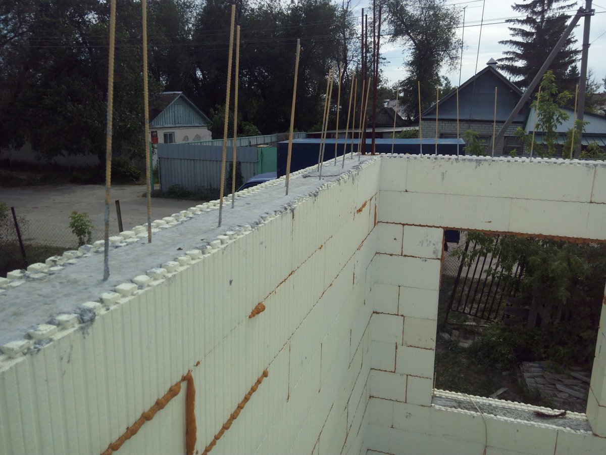

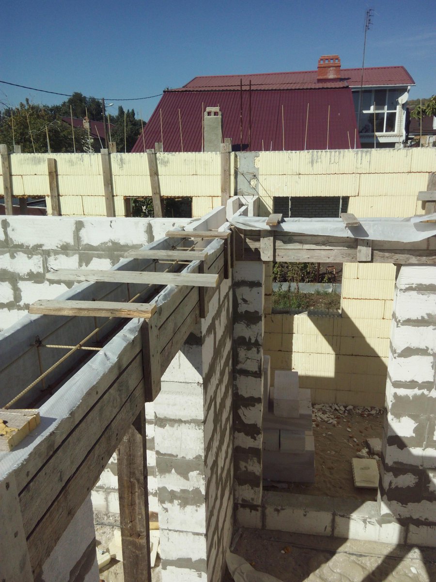

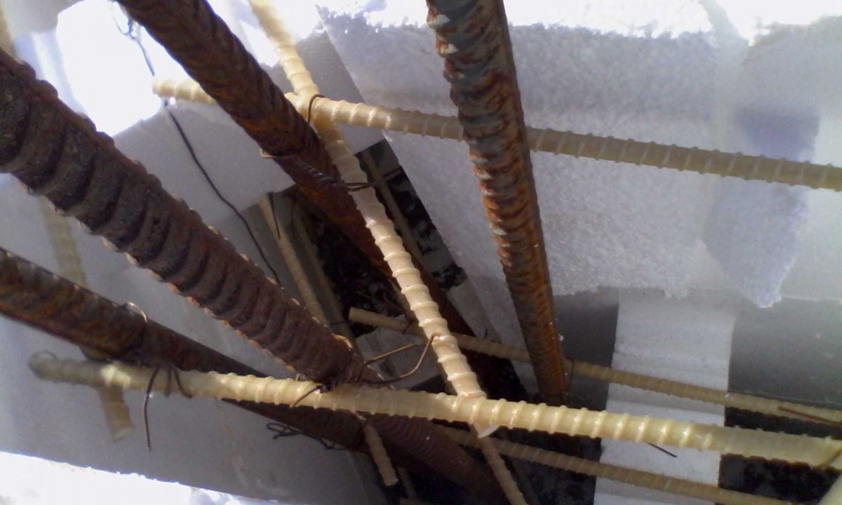

PanDiman 2 202 Опубликовано 22 мая 9 минут назад, Alex030569 сказал: Стеклопластиковая арматура. В инете встречаются всякие небылицы, типа воду впитывает, теряет свойства. Есть возможность купить брак по приемлемой цене на производстве. Брак это в бухте есть один залом. Использовать планирую под бетонирование парковки и фундамент под забор. Кто что может сказать? Может есть опыт использования у кого? есть опыт, у меня весь дом из нее построен. Смотри диаметр арматуры что был не по витку, а по самому прутку, а то некоторые производители пишут например 12 мм диаметр, а по факту 8 мм. Я когда покупал несъёмную опалубку для дома, мне "впихнули" стеклопластиковою арматуру, типа она не чем не уступает металлической, привезли все в одной фуре. Потом начал изучать вопрос и все было не так однозначно.. но вроде бы пока дом стоит )) Я для перестраховки, в 3 раза больше закладывал ее и вся экономия по деньгам сошла на нет, ну может только сэкономил на доставке и на всяких там отрезных кругах и тп. По углам дома заложил 16 или 18 мм арматуру, покупал 1,5 м арматуру на приемках. 2 Поделиться сообщением Ссылка на сообщение Поделиться на другие сайты
БРОДЯГА74 6 159 Опубликовано 22 мая @PanDiman Стеклопластик на срез не работает вообще, используется только в натянутом состоянии! У нас её уже не продают как раньше, на каждом углу..)) Поделиться сообщением Ссылка на сообщение Поделиться на другие сайты
