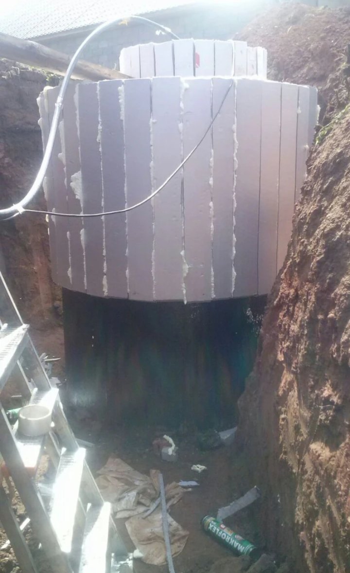

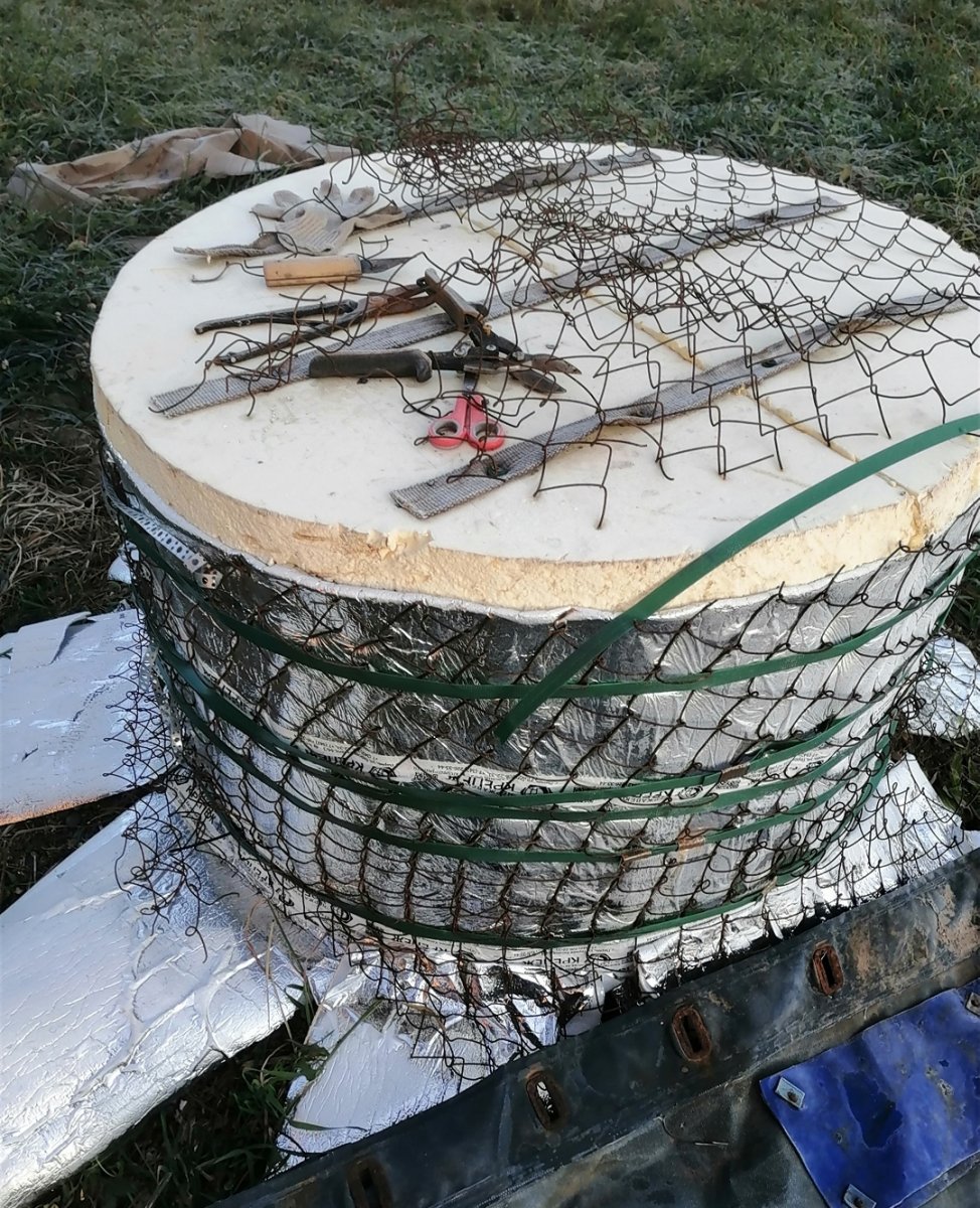

вилли 1 116 Опубликовано 10 октября утеплил 50 мм Только что, вилли сказал: утеплил 50 мм Сетку чтоб цемент держался, когда декоративным камнем обложу Крышка 100 мм пеноплекса Поделиться сообщением Ссылка на сообщение Поделиться на другие сайты
Alex030569 7 522 Опубликовано 10 октября 6 часов назад, вилли сказал: утеплил 50 мм Сетку чтоб цемент держался, когда декоративным камнем обложу Крышка 100 мм пеноплекса А что это? Поделиться сообщением Ссылка на сообщение Поделиться на другие сайты
вилли 1 116 Опубликовано 10 октября 14 минут назад, Alex030569 сказал: А что это? Скважина Такой досталась от застройщика. Кабель греющий в прошлые морозы не помог( Поделиться сообщением Ссылка на сообщение Поделиться на другие сайты
Alex030569 7 522 Опубликовано 10 октября 4 минуты назад, вилли сказал: Скважина Такой досталась от застройщика. Кабель греющий в прошлые морозы не помог( Надо было глубже колодец делать. У меня 2,2 м, ничего не мёрзнет. Но я верхнее кольцо то же утеплял. Сосед без утепления сделал, то же на 2,2. Замерзала пару раз.Тепловую пушку опускал и отогревал. @вилли покажешь потом, как закончишь. Надо то же один объект облагородить. Так то планировал декоративный колодец сделать. 1 Поделиться сообщением Ссылка на сообщение Поделиться на другие сайты
