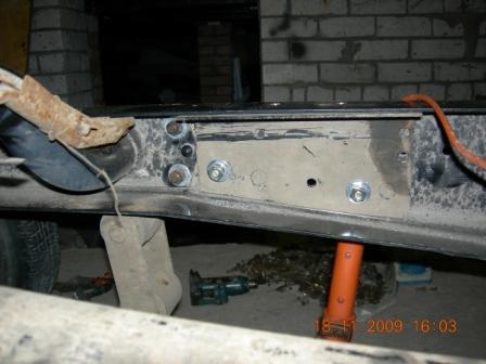

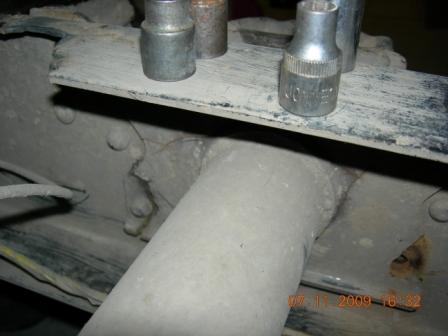

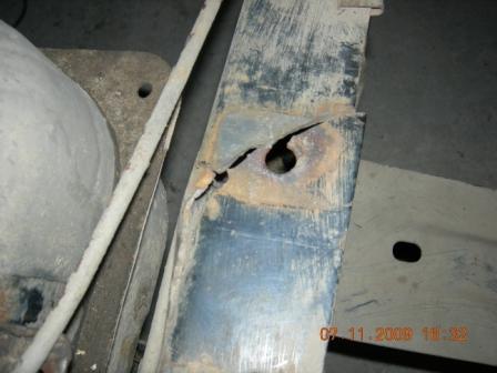

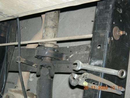

Бендер 2 Опубликовано 25 марта, 2010 (изменено) машина отца, последствия перегрузовпоперечина лопнула потому что не была установлена шпилька ( я настаивал на установке, но папик поленился и вот результат)ремонт рамы по нашему, купили новую раму и перетряхнули всю машину.Вот что нужно делать на новой машинезадний крон кабинына всю раму можно поставить 3-4 шпильки от М12 до М16Установка шпилек успешно опробована мной ещё 7 лет назад и установлена на трех машинах.Очень трудно найти хорошие болты, были использованы карданные ГАЗ в красной упаковке (по 4 шт.), 1,5 кг шайб на все болтовые соединения ( где не было шайб появились трещины).Шпильки главное не перетянуть, а то раму во внутрь загнёт. Старые болты на раме не срезайте, а откручивайте. Крепче родных болтов не найдёте. Изменено 25 марта, 2010 пользователем Бендер Поделиться сообщением Ссылка на сообщение Поделиться на другие сайты

БРОДЯГА74 5 861 Опубликовано 27 марта, 2010 Бендер, скажи в каких местах нужно шпильки (струны) ставить, и какой от них эффект.При встрече у меня помотришь где стоят, эфект от них есть! Лопнула поперечина №3, стянул двумя стяжками, перед ней и за ней, поперечину даже не варил, и ходит! Надо с новья так делать. Поделиться сообщением Ссылка на сообщение Поделиться на другие сайты

Бендер 2 Опубликовано 27 марта, 2010 Бендер, эти шпильки из китайской сыромятины мне дак доверия не внушают. Если делать себе-я бы взял арматурину, приварил надежные болты ( например б/у от ГБЦ-их много и бесплатные ). Шайбы или пластины поздоровше. И самое главное-вставил бы внутрь трубу, дюймовую например, чтоб тянуть от души и плюс на сжатие работать будет.Это не кетайская сыромятина, зря ты так. Держит нормально. М 18 я считаю это многовато, рама деталь нежная тут надо без фанатизма.На фотках всё видно где ставить. Вот тока над подвесным надо рассверлить до 12 мм.Всё просто, дешево и быстро. Поделиться сообщением Ссылка на сообщение Поделиться на другие сайты
