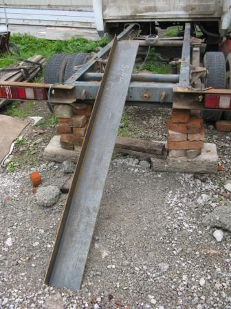

Я заканчиваю ремонт своей рамы, вставлял гнутый уголок неравнополочный от заднего крепления кабины до колдуна.
Длина уголка 1700 мм. Вот и представьте обЪём работы. Больше за такое не возьмусь это просто пеждеш какой то, легче и проще заменить.
Фото отчет будет позжее

Работа проделана реально титаническая: заменил две поперечины, высверлил 30 заклёпок, погибло в неравном бою с металлом 10 свёрел и болгарка. Куплено болтов и пр. метизных изделий на 2500 рублей.
уголки заказывал на заводе каждый обошолся 850 рублей. Сделали точно в размер как заказывал.post-7581-1277119759_thumb.jpg
для начала с рамы были удалены все лишние детали. После долгая примерка и подгонка уголка. Болты для крепления изпользовались карданные в фирменной газовской упаковке (от полноприводного газона 3308 и полнопр. 2217 в красной упаковке) так же по совету тестя применил метод Сварка-клёпка.
практически новая рама
я на своей заклепки срезал резаком плюс наставка и кувалда
экономия на сверлах ;)

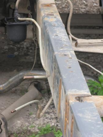

qaws
добрался до рамы и
большие отверстия 22, маленькие 16, и что мне делать? не сверлить же новые да и места там нет, в эти отверстия болты подыскивать? одно на 10, совсем маленькие не мерил

всем привет у меня газель фермер длинная база почти что новый не разу больше 100-200кг не грузился, зимой не эксплуатируется, сегодня полез развести колодки и обнаружил, ЧТО ЛОПНУЛА РАМА В МЕСТАХ КРЕПЛЕНИЯ КУЗОВА ВСЕ 6 ТОЧЕК ТАК, ЖЕ МЕЖДУ КУЗОВОМ И КАБИНОЙ ВНИЗ 3-4 СМ С ОБЕИХ СТОРОН И ЧТО ДЕЛАТЬ УМА НЕ ПРИЛАЖУ ЧТО НА ЭТУ ФОЛЬГУ МОЖНО ПОСТАВИТЬ И КАК?
