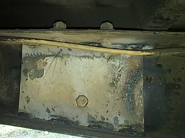

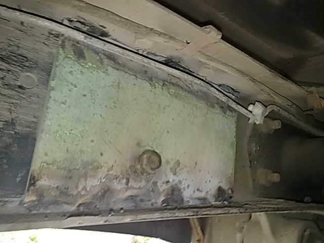

Пони 13 Опубликовано 18 августа, 2010 (изменено) всем привет у меня газель фермер длинная база почти что новый не разу больше 100-200кг не грузился, зимой не эксплуатируется, сегодня полез развести колодки и обнаружил, ЧТО ЛОПНУЛА РАМА В МЕСТАХ КРЕПЛЕНИЯ КУЗОВА ВСЕ 6 ТОЧЕК ТАК, ЖЕ МЕЖДУ КУЗОВОМ И КАБИНОЙ ВНИЗ 3-4 СМ С ОБЕИХ СТОРОН И ЧТО ДЕЛАТЬ УМА НЕ ПРИЛАЖУ ЧТО НА ЭТУ ФОЛЬГУ МОЖНО ПОСТАВИТЬ И КАК?под опоры кузова пластинки, внутрь рамы швеллер.В этой теме были мой фотки. Очень давно езжу с такими трещинами после такой доработки.вот тут https://www.gazelleclub.ru/forum/index.php?...mp;#entry207682 Изменено 18 августа, 2010 пользователем Пони Поделиться сообщением Ссылка на сообщение Поделиться на другие сайты
cvoy 0 Опубликовано 18 августа, 2010 под опоры кузова пластинки, внутрь рамы швеллер.В этой теме были мой фотки. Очень давно езжу с такими трещинами после такой доработки.вот тут https://www.gazelleclub.ru/forum/index.php?...mp;#entry207682спасибо. посмотрел, осталось найти кто это все сделает, т.к не имею возможности сейчас машина стоит и к ней даже не подхожу. Поделиться сообщением Ссылка на сообщение Поделиться на другие сайты

жек224 0 Опубликовано 6 сентября, 2010 а мне вот так сьделали если на снимке не совсем понятно это крепление кабины которое сразу после конца передней рессоры трещщины с обеих сторон , Поделиться сообщением Ссылка на сообщение Поделиться на другие сайты
