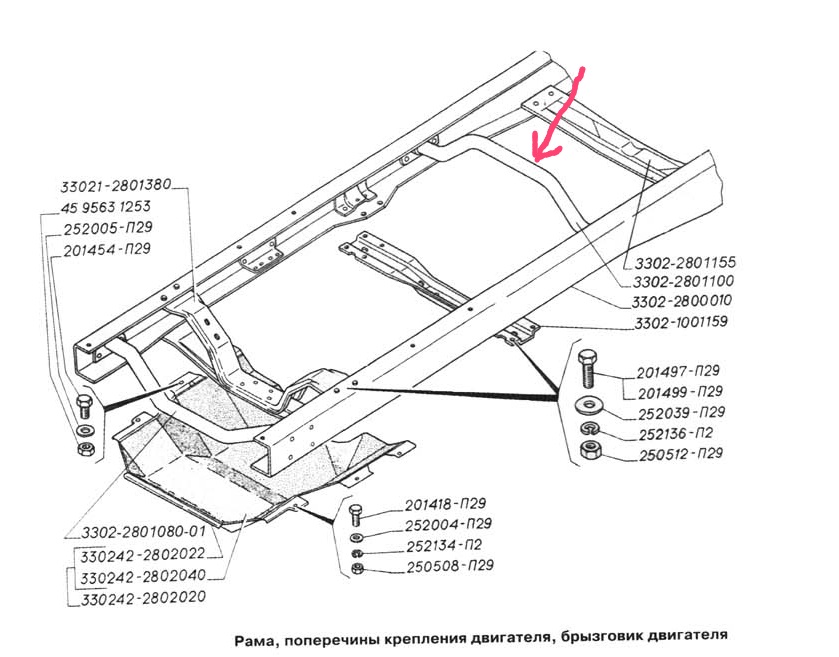

farit 0 Опубликовано 10 октября, 2011 Подскажите. Как вставить балку2 в раму? Надо ли раздвигать раму? Поделиться сообщением Ссылка на сообщение Поделиться на другие сайты
rusgg 4 003 Опубликовано 10 октября, 2011 Подскажите. Как вставить балку2 в раму? Надо ли раздвигать раму?надо раздвигать Поделиться сообщением Ссылка на сообщение Поделиться на другие сайты
farit 0 Опубликовано 10 октября, 2011 Тоже так думаю...где то в районе кожуха маховика раздвигать, и от туда же заводить балку. Поделиться сообщением Ссылка на сообщение Поделиться на другие сайты
