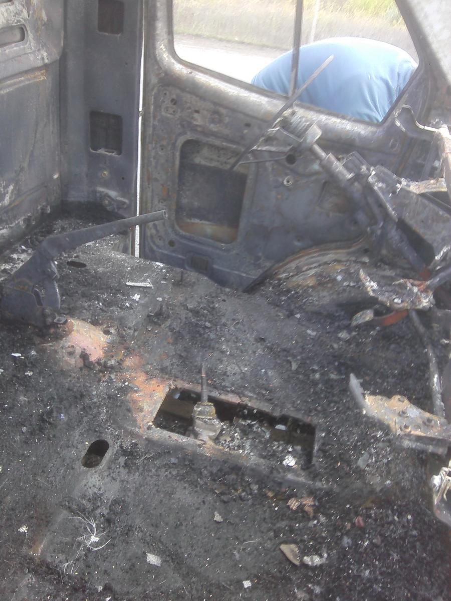

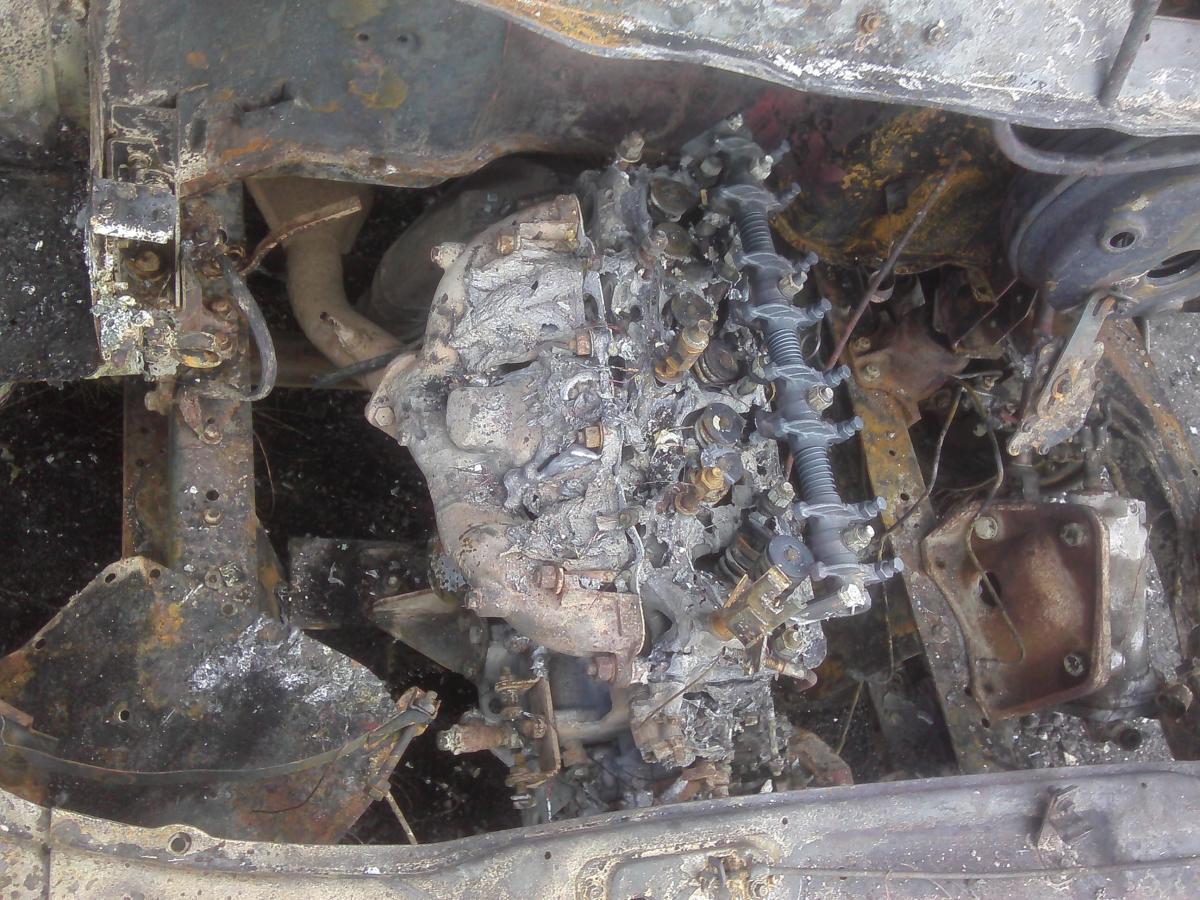

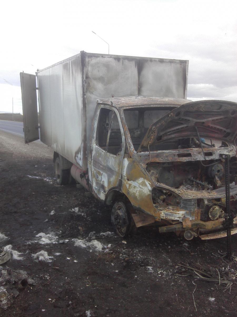

andrUha87 0 Опубликовано 12 октября, 2016 (изменено) Фото по теме. Эта злосчастная трубка лопнула "розочкой" на повороте к топливной рейке. Меньше чем за 5 минут кабина полыхала полностью.Давно читаю Ваш форум, очень сильно помог в доведении газели до ума, жаль что в этот топик ни разу не попадал..p.s. за ночь спёрли полуоси, редуктор моста, открутили от рамы рулевой редуктор, от тяг не смогли..нет слов на таких кроме матерных..уверен, им аукнется! оффтоп: подскажите, имеет смысл восстанавливать после такого? кабина точно на выкид.. Изменено 12 октября, 2016 пользователем andrUha87 Поделиться сообщением Ссылка на сообщение Поделиться на другие сайты
