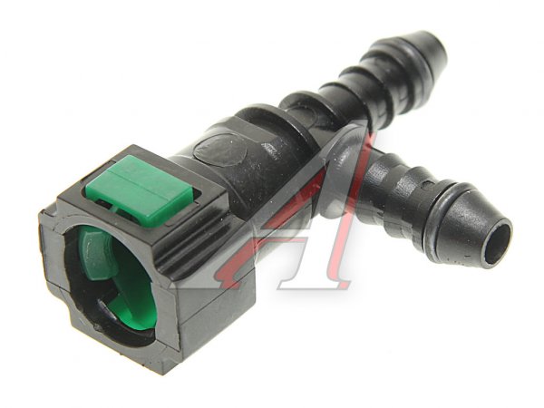

PROVOD-SPB 6 Опубликовано 26 сентября, 2013 У меня не много другая проблема.Потёк бензин под давлением с пластмассовой трубки идущая от бенз.фильтра с тройником,к железному переходнику на рабочем цел.сцепления.Перезвонил все магазины по Газели,посоветовали "Кулибить",так таких трубок не найти.Что делать,может подходит от чего!??? Поделиться сообщением Ссылка на сообщение Поделиться на другие сайты
PROVOD-SPB 6 Опубликовано 26 сентября, 2013 Посоветовали поставить резиновый шланг на фитингах,обрезав трубку в месте течи.Щас пойду в маг. искать((( Поделиться сообщением Ссылка на сообщение Поделиться на другие сайты
Toyota007 2 893 Опубликовано 26 сентября, 2013 У меня не много другая проблема.Потёк бензин под давлением с пластмассовой трубки идущая от бенз.фильтра с тройником,к железному переходнику на рабочем цел.сцепления.Перезвонил все магазины по Газели,посоветовали "Кулибить",так таких трубок не найти.Что делать,может подходит от чего!???Вот от калины тройник.Может поможет,вообще я бы тебе порекомендовал,поглядеть всю топливную систему от ваза.Она очень интересная. Поделиться сообщением Ссылка на сообщение Поделиться на другие сайты
PROVOD-SPB 6 Опубликовано 26 сентября, 2013 Ну ларчик просто открывался.Купил бензошланг 200р.,обрезал трубку у тройника и с другого конца,поставил шланг на два хомутика!А вообще бредятина какая то.Бизнесу уже 4-ый год,а запчастей всё нет!!!Ну ларчик просто открывался.Купил бензошланг 200р.,обрезал трубку у тройника и с другого конца,поставил шланг на два хомутика!А вообще бредятина какая то.Бизнесу уже 4-ый год,а запчастей всё нет!!! Toyota007 спасибо! Поделиться сообщением Ссылка на сообщение Поделиться на другие сайты
