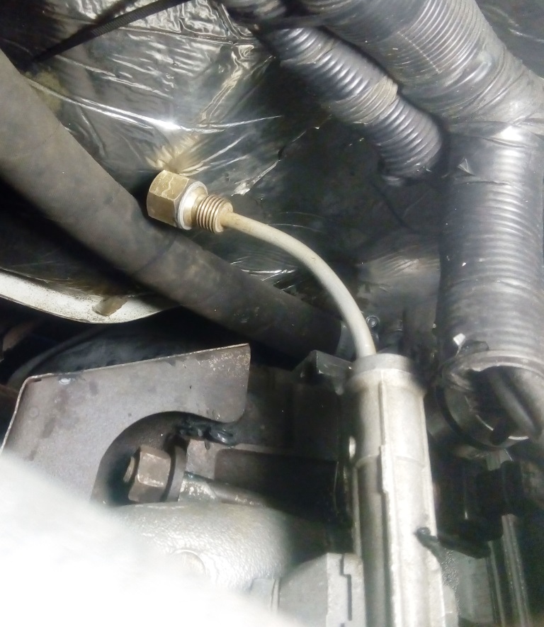

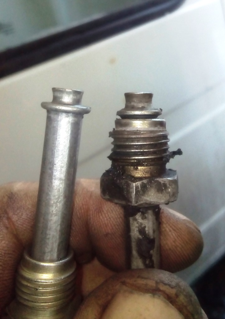

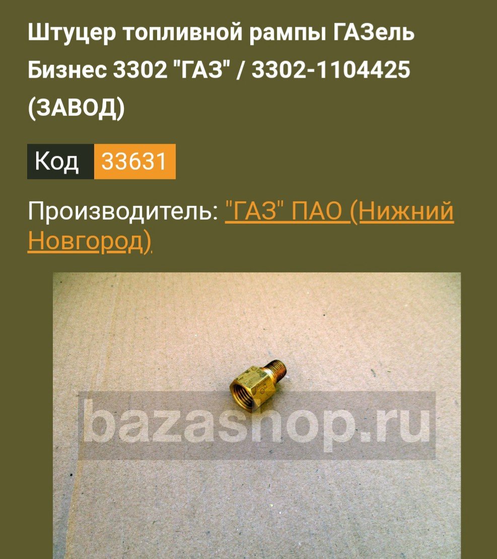

ZAN57 3 533 Опубликовано 18 марта, 2019 Вопрос конкретный- как снять штуцер с рампы на машине, не снимая рампу? Или как снять внутреннюю трубочку распределитель на машине...Ничего не было в поисковике путного...Короче говоря выкручивался сам, как мог. Все попытки выдернуть трубочку из штуцера не увенчались успехом, даже потом, на верстаке. Сидит намертво... И слава богу что не навредил, тк проданный мне штуцер переходник для 4216Е-3 таковым не является, хотя похож... Всем кроме резьбы. На фото видно, что у него резьба "папа" намного мельче по шагу.Как выкрутился? думаю многим пригодится... Попробовал трубочку дергать из штуцера на месте, и понял, что она легко гнется пальцами. Материал очень пластичный, излома не возникает. Поэтому начал поэтапно доставть, одновременно подгибая плавно, колесом. На фото видно, как уже изогнутая трубочка вытягивается из рампы, и всё еще упирается в щит. На другом фото видно, что конец старой трубки явно смят чрезмерным усилием затягивания. При этом, кончик после венчика у неё явно длиннее новой трубки. Видимо по этому кончик упирался в торец отверстия, не давая сжиматься кольцу. Хотя я сажал и 2 кольца, и более толстое. Трубка сама вроде не треснута- проверял на разрежение , "на язык". Держится минуту- две спокойно. Но.. Давление/разрежение ртом это 0,5Ати, а там 4Ати. Кроме того на сжатие одно, а на внутренний распор совсем другое- микротрещины расширяются. Короче выкинул в лом, пригодится для разных целей. На фото 3 видно, как отличаются по резьбе штуцера.Собрал, одновременно втыкая трубочку в рампу и распрямляя. С третьей правки трубочка вращалась со штуцером не клиня об стенки. Затягивал штуцер рампы на 4кг*м, на всякий случай резьбу смазал (в той зоне, что не попадет внутрь рампы) Казанским герметиком (потом прогрел собраное феном минут 20, прежде чем включать бенз). Штуцер трубки затянул рукой, потом 90гр ключом... Вродек пока держит. Думаю теперь не потечёт... Кстати, достать внешнюю трубку из-за ДВс было сложно, но всё сделал снизу. А вот вставить. Раза 4 прыгал вниз/вверх. Упирается. Потом понял, что заводить надо только сверху, как бы "набрасывая трубку как удавку" на ГБЦ, а нижний конец заведя перед этим за шланги и провода. Поделиться сообщением Ссылка на сообщение Поделиться на другие сайты

RedSquad 25 Опубликовано 16 ноября, 2019 Подскажите, решил поменять пластиковую трубку на металлическую, купил металлическую трубку арт: 330231104128 подойдет ли эта трубка? Что еще нужно докупить? Поделиться сообщением Ссылка на сообщение Поделиться на другие сайты
RedSquad 25 Опубликовано 16 ноября, 2019 Нашел, штуцер арт: 33021104425 что еще? Поделиться сообщением Ссылка на сообщение Поделиться на другие сайты
