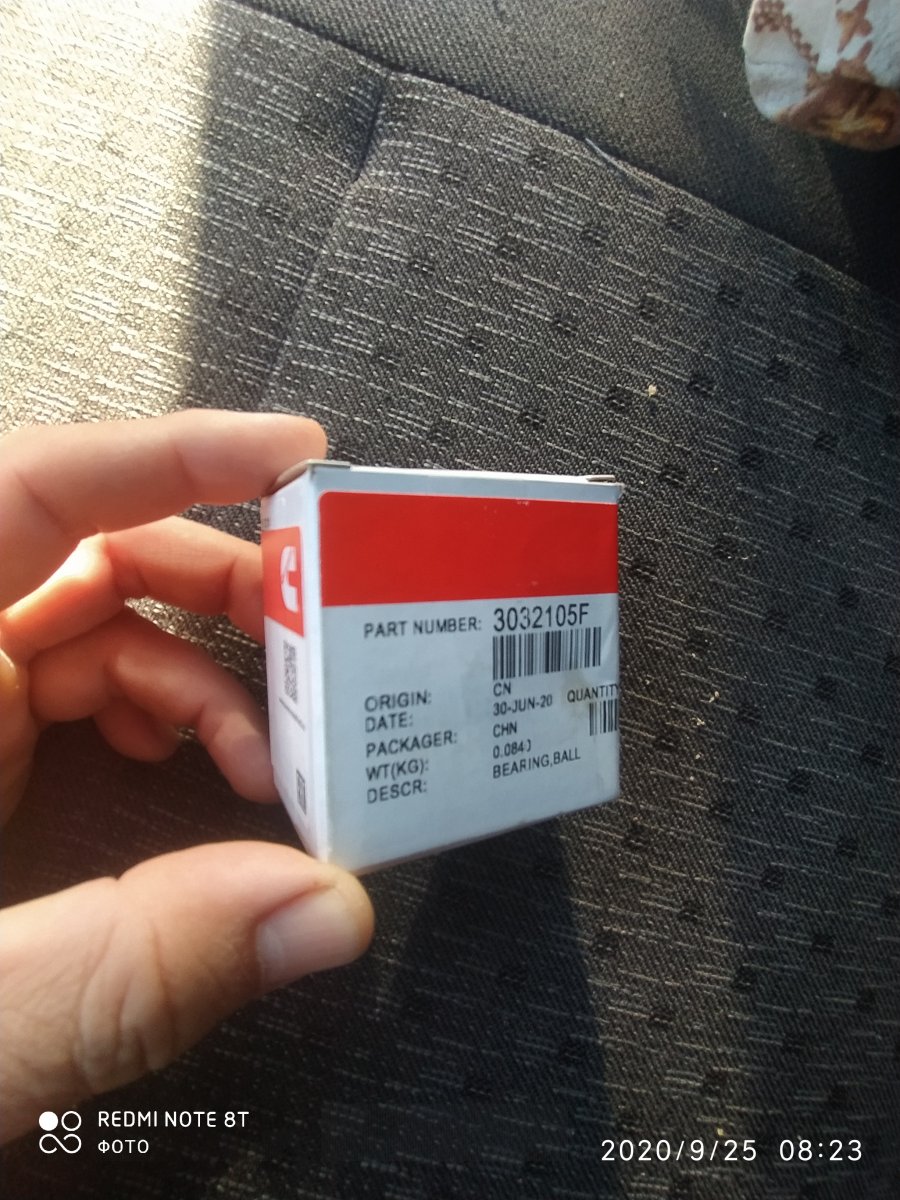

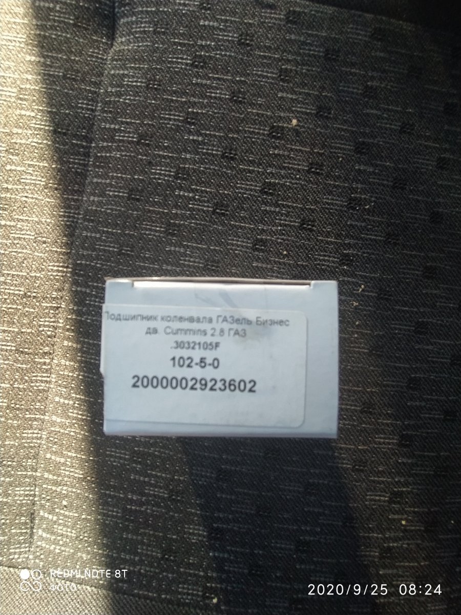

L2140 1 834 Опубликовано 25 сентября, 2020 12 часов назад, Alex030569 сказал: Купил очередной подшипник коленвала. Подшипник той же фирмы,что и подшипники,которые стоят спереди мотора на натяжителях. Стоит забивать туда супер-пупер смазку или нет? Правда ее ещё найти надо. Не надо ничего туда пихать Поделиться сообщением Ссылка на сообщение Поделиться на другие сайты
Alex030569 7 049 Опубликовано 25 сентября, 2020 2 минуты назад, L2140 сказал: Не надо ничего туда пихать Завтра тогда скину сцепление. Поделиться сообщением Ссылка на сообщение Поделиться на другие сайты
