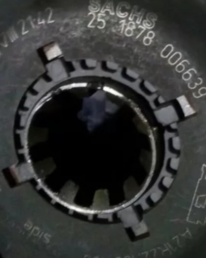

rusgg 4 003 Опубликовано 1 октября, 2020 1 час назад, Alex030569 сказал: Про какую втулку внутри диска ты говоришь? Ну есть там,короче диск наверное плохой. Попробуй другой дешёвый. 35 минут назад, Alex030569 сказал: В любом случае начну с выкидывания шайбы из под солдатика,а там посмотрим. Эта шайба влияет на положение поршня в цилиндре рабочем сцепления. Больше ни на что не влияет и не меняет ничего. Поделиться сообщением Ссылка на сообщение Поделиться на другие сайты
Alex030569 7 049 Опубликовано 1 октября, 2020 10 минут назад, rusgg сказал: Ну есть там,короче диск наверное плохой Ты уж договаривай,что за втулка? Поделиться сообщением Ссылка на сообщение Поделиться на другие сайты
rusgg 4 003 Опубликовано 1 октября, 2020 Ну короче диск состоит из двух частей. Фрикционная часть поворачивается на шлицевой. Между ними втулка. Поделиться сообщением Ссылка на сообщение Поделиться на другие сайты
Alex030569 7 049 Опубликовано 1 октября, 2020 15 минут назад, rusgg сказал: Попробуй другой дешёвый Я уж лучше сцепление в сборе куплю.Нет у меня пневмо инструмента,что бы гайки за пять секунд откручивать,закручивать. Надо посмотреть в записях,сколько я прошел на этом сцеплении.Думаю тыс 200 намотал. Поделиться сообщением Ссылка на сообщение Поделиться на другие сайты
rusgg 4 003 Опубликовано 1 октября, 2020 Поделиться сообщением Ссылка на сообщение Поделиться на другие сайты
L2140 1 835 Опубликовано 1 октября, 2020 18 минут назад, rusgg сказал: Ну короче диск состоит из двух частей. Фрикционная часть поворачивается на шлицевой. Между ними втулка. нет. У Cummins есть демпфер холостого хода. Тоесть: Накладки-демпфер крутильных колебаний-демпфер холостого хода-шлицы Поделиться сообщением Ссылка на сообщение Поделиться на другие сайты
Алексей Ф. 10 198 Опубликовано 1 октября, 2020 @Alex030569 брат мучился со сцеплением , плохо вторая включалась . Недавно опять КПП перебирали и он попросил вытащить вилку выжимного . Оказалось, что она изношена. Купил новую и выжим стал прекрасный! Ещё и педаль немного подняли , так теперь схватывает сцепление в самом верху.. Пробег 350 у него. Поделиться сообщением Ссылка на сообщение Поделиться на другие сайты
Alex030569 7 049 Опубликовано 1 октября, 2020 3 минуты назад, Алексей Ф. сказал: @Alex030569 брат мучился со сцеплением , плохо вторая включалась . Недавно опять КПП перебирали и он попросил вытащить вилку выжимного . Оказалось, что она изношена. Купил новую и выжим стал прекрасный! Ещё и педаль немного подняли , так теперь схватывает сцепление в самом верху.. Пробег 350 у него. У меня то же в самом верху схватывает. Поделиться сообщением Ссылка на сообщение Поделиться на другие сайты
