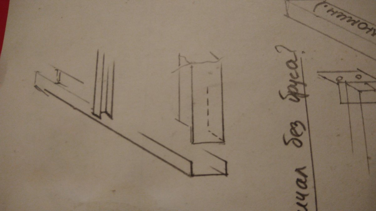

вилли 942 Опубликовано 6 октября, 2021 ну короче задумал удлинить.Основание платформы будет: профиль катанный 65/35, вставленный внутрь профиля катанного 100/65/4.Разницу в размере заполнит фанера ламинированная.НАВЕРНО 21 или меньше,т.к.хочу бросить еще тройку или четверку поверх с сеткой,чтобы менять не всю,а ее По прочности вопрос.Выдержит 2-2,5 т?Поперечины через 60 см Поделиться сообщением Ссылка на сообщение Поделиться на другие сайты
вилли 942 Опубликовано 6 октября, 2021 4 часа назад, вилли сказал: ну короче задумал удлинить.Основание платформы будет: профиль катанный 65/35, вставленный внутрь профиля катанного 100/65/4.Разницу в размере заполнит фанера ламинированная.НАВЕРНО 21 или меньше,т.к.хочу бросить еще тройку или четверку поверх с сеткой,чтобы менять не всю,а ее По прочности вопрос.Выдержит 2-2,5 т?Поперечины через 60 см Думаю выдержит.У швеллера катанного прочность не меньше трубы 60*40 Поделиться сообщением Ссылка на сообщение Поделиться на другие сайты
Alex030569 6 779 Опубликовано 6 октября, 2021 (изменено) 6 часов назад, вилли сказал: ну короче задумал удлинить.Основание платформы будет: профиль катанный 65/35, вставленный внутрь профиля катанного 100/65/4.Разницу в размере заполнит фанера ламинированная.НАВЕРНО 21 или меньше,т.к.хочу бросить еще тройку или четверку поверх с сеткой,чтобы менять не всю,а ее По прочности вопрос.Выдержит 2-2,5 т?Поперечины через 60 см Для такого веса гряче катанный профиль лишнее.Плюс он и ещё и весит хорошо. Хотя,если честно,то я ничего не понял что ты хочешь сделать. Изменено 6 октября, 2021 пользователем Alex030569 Поделиться сообщением Ссылка на сообщение Поделиться на другие сайты
вилли 942 Опубликовано 6 октября, 2021 30 минут назад, Alex030569 сказал: Для такого веса гряче катанный профиль лишнее.Плюс он и ещё и весит хорошо. Хотя,если честно,то я ничего не понял что ты хочешь сделать. Метр катанного швеллера на 2 кг тяжелее метра трубы профильной.Будет 18 м./п его.Не намного... А у тебя из чего платформа? Поделиться сообщением Ссылка на сообщение Поделиться на другие сайты
Alex030569 6 779 Опубликовано 6 октября, 2021 1 час назад, вилли сказал: Метр катанного швеллера на 2 кг тяжелее метра трубы профильной.Будет 18 м./п его.Не намного... А у тебя из чего платформа? Гнутый швеллер. Поделиться сообщением Ссылка на сообщение Поделиться на другие сайты

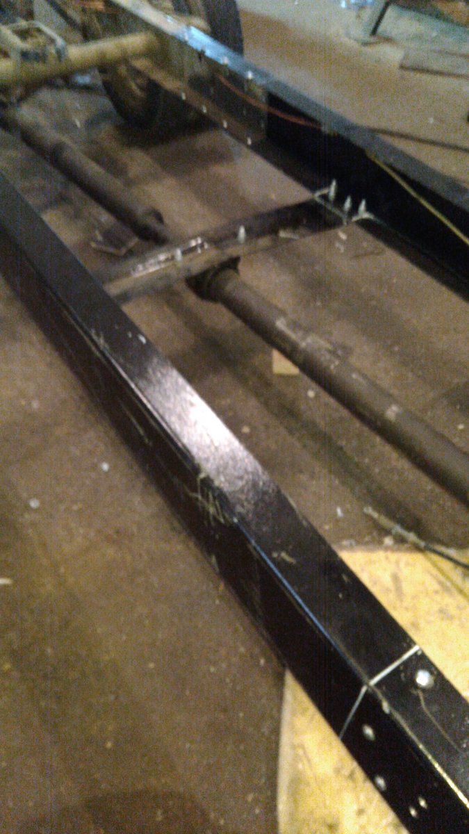

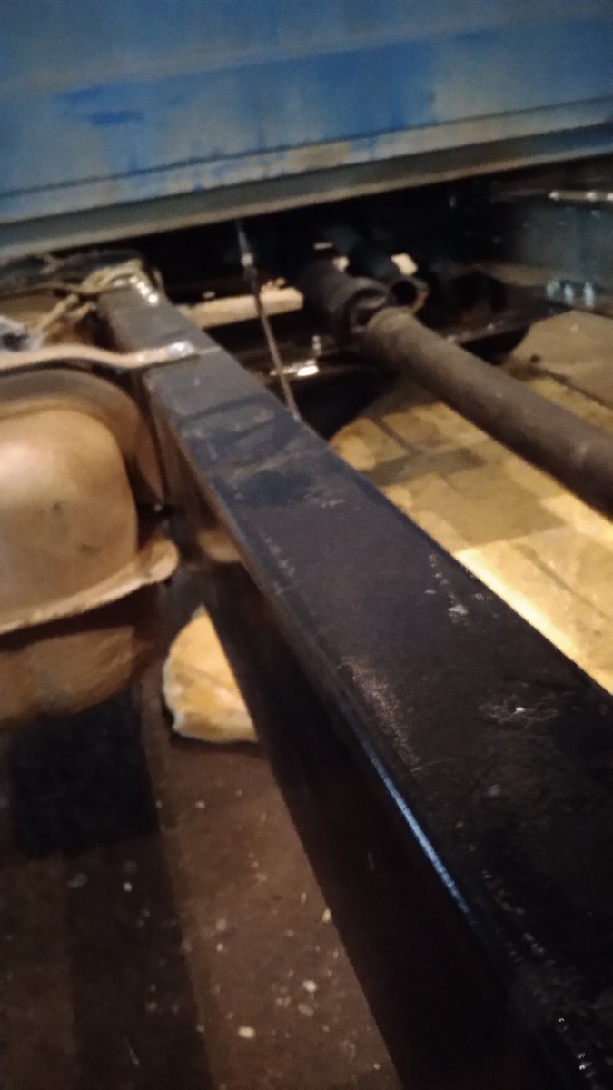

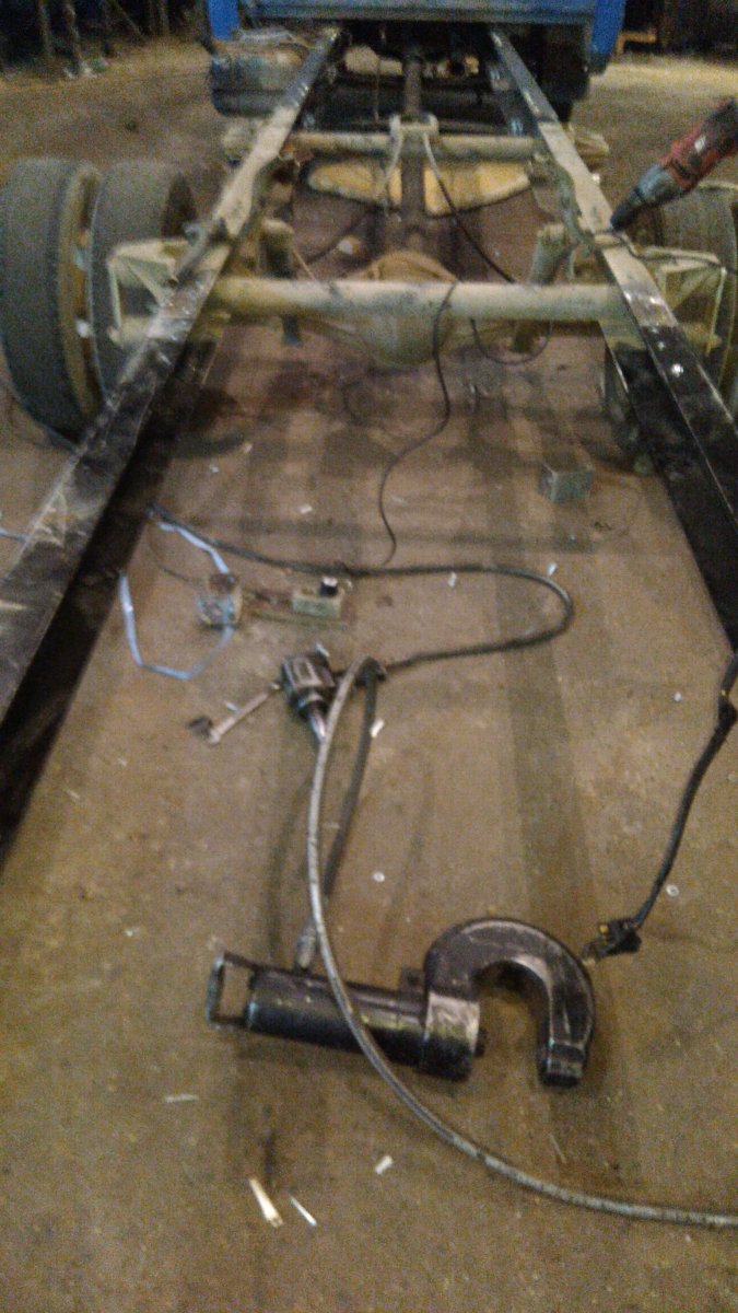

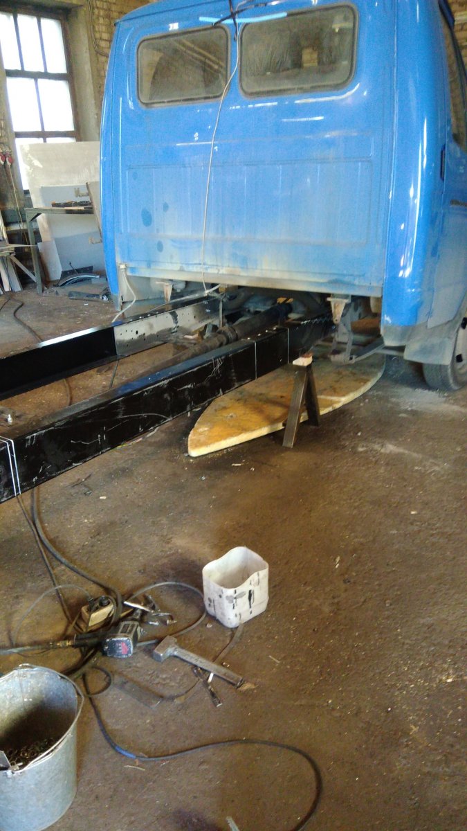

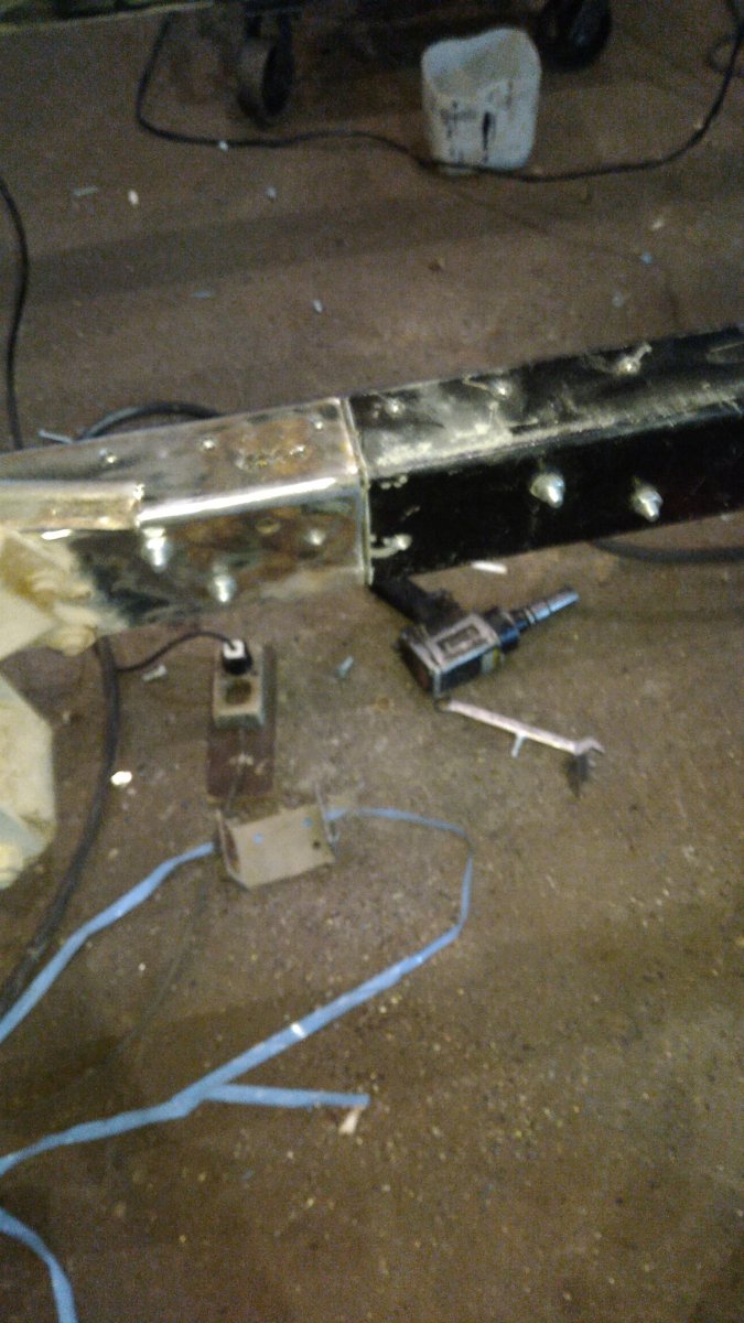

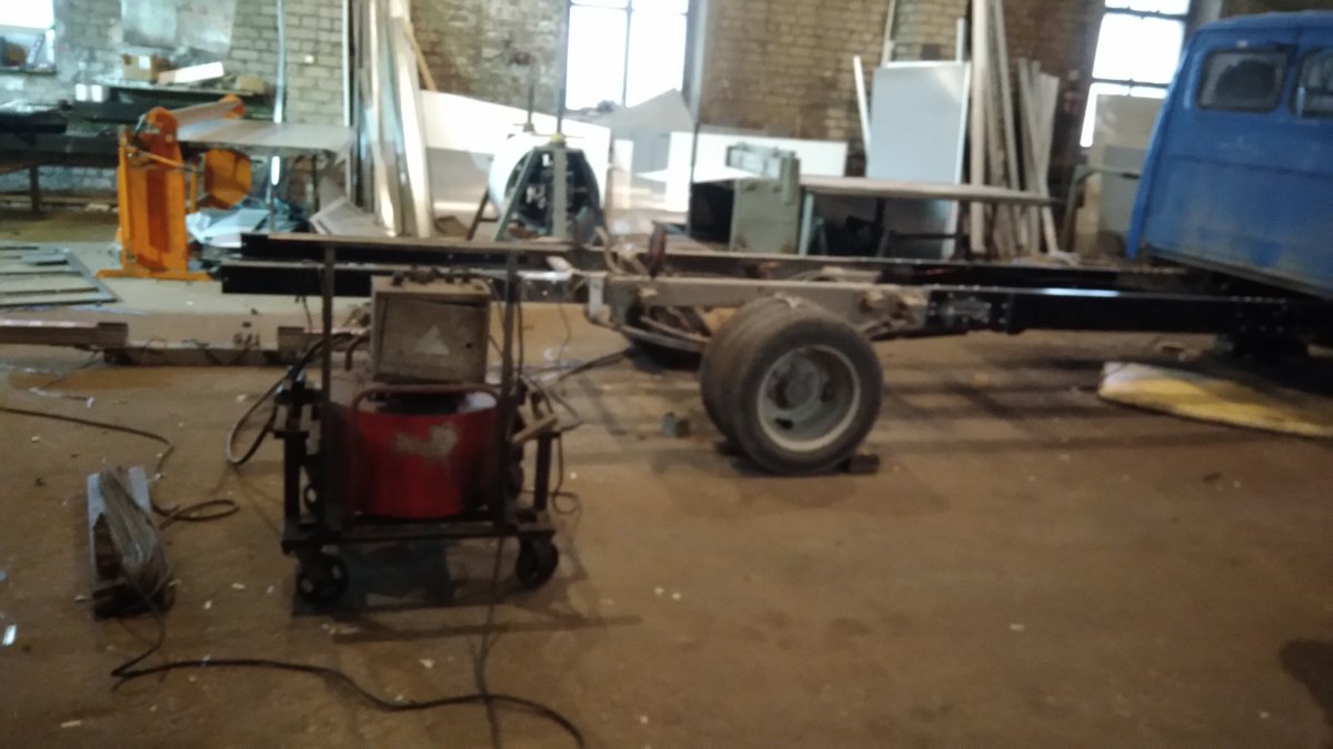

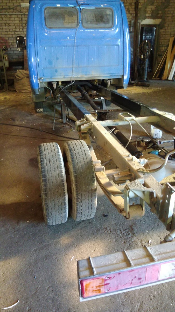

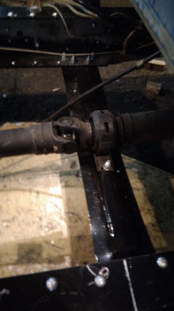

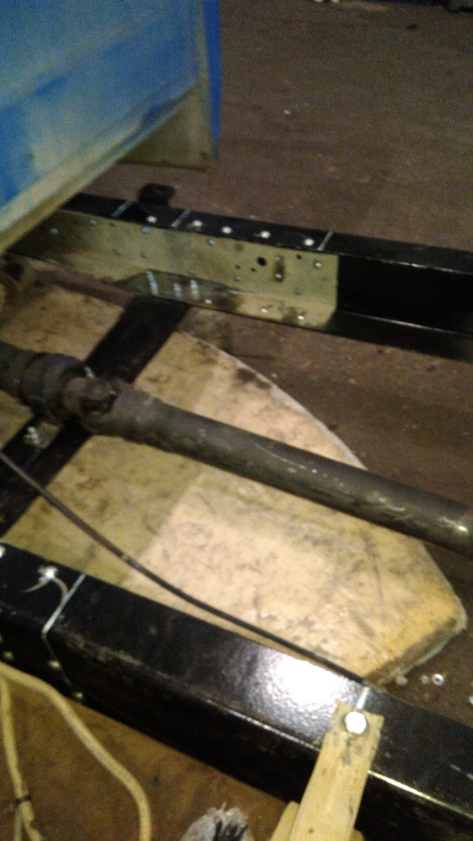

вилли 942 Опубликовано 14 октября, 2021 В 06.10.2021 в 13:42, вилли сказал: ну короче задумал удлинить.Основание платформы будет: профиль катанный 65/35, вставленный внутрь профиля катанного 100/65/4.Разницу в размере заполнит фанера ламинированная.НАВЕРНО 21 или меньше,т.к.хочу бросить еще тройку или четверку поверх с сеткой,чтобы менять не всю,а ее По прочности вопрос.Выдержит 2-2,5 т?Поперечины через 60 см Начали удлинять,всего неделя очередь)) Все надо самому контролировать.Оказываеться нужны четкие фото для начала процедуры оформления,о чем мне было сказано после разрезания и снятия кузова.Приколисты!!Я думал они обо всем позаботились...Ладно у прежнего владельца сохранились для продажи фотки Особо не заморачиваються с выставлением всего и вся по уровню,видимо само центрируеться Кардан впечатляет,со шлицами,толстый.Подвесные проверил - чисто работают.Второй перевернут. Вовремя удлинился,на старом кардане подвесному капец... Поделиться сообщением Ссылка на сообщение Поделиться на другие сайты
газель2005 2 720 Опубликовано 14 октября, 2021 @вилли Уловитель только поставь для второго подвесного. 1 Поделиться сообщением Ссылка на сообщение Поделиться на другие сайты

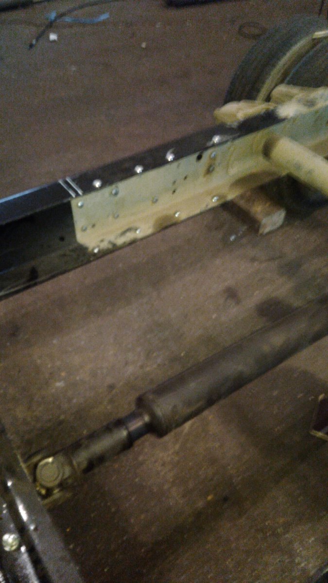

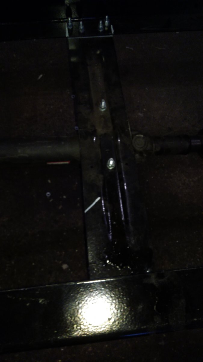

вилли 942 Опубликовано 18 октября, 2021 43 минуты назад, sagenit сказал: сечас на удлинении в Нижнем, машину сдал , обещали сразу в дело но уже неделя. хотел бы узнать как в нижнем происходит оформление? или взять все доки дома в москве все сделать. Ну щас то что уже...Контору выбрал,щас только ждать.Не уверен что если их подгонять то лучше выйдет. У меня то же Автомаш уже неделю удлиняет.Езжу смотрю,кажеться кардан то же неровно подвесили((Наверно это неважно,х.з... А по поводу оформления...Так как мне помогала говорит,я так и действую.Самостоятельно удлинить щас не получиться(( 1 минуту назад, вилли сказал: сечас на удлинении 39 минут назад, Alex030569 сказал: Где удлиняешь? Я в АТЦ делал,ночь в гостинице и авто готово. Чтобы несколько фоток вставить,приходиться кучу раз по новой писать) У нас в Перми выбор вобще небольшой,я только автомаш нашел под свои условия,и то хорошо Поделиться сообщением Ссылка на сообщение Поделиться на другие сайты
вилли 942 Опубликовано 18 октября, 2021 Поделиться сообщением Ссылка на сообщение Поделиться на другие сайты
газель2005 2 720 Опубликовано 18 октября, 2021 @вилли так у фланца редуктора всю жизнь было смещение на один бок. По другому никак не поставишь кардан. 1 Поделиться сообщением Ссылка на сообщение Поделиться на другие сайты
вилли 942 Опубликовано 18 октября, 2021 9 минут назад, газель2005 сказал: @вилли так у фланца редуктора всю жизнь было смещение на один бок. По другому никак не поставишь кардан. Оооо,прикольно,не знал Поделиться сообщением Ссылка на сообщение Поделиться на другие сайты
вилли 942 Опубликовано 2 ноября, 2021 В 06.10.2021 в 20:37, Alex030569 сказал: ну короче задумал удлинить.Основание платформы будет: профиль катанный 65/35, вставленный внутрь профиля катанного 100/65/4.Разницу в размере заполнит фанера ламинированная.НАВЕРНО 21 или меньше,т.к.хочу бросить еще тройку или четверку поверх с сеткой,чтобы менять не всю,а ее По прочности вопрос.Выдержит 2-2,5 т?Поперечины через 60 см Короче неверная схема,основу сварили,а она вихлястая)))Щас жесткость как то придать надо... Надеюсь что когда ее на раму поставят,вихлястость уйдет.Труба должна в платформе быть,а не швеллер.Такие дела((( Поделиться сообщением Ссылка на сообщение Поделиться на другие сайты
