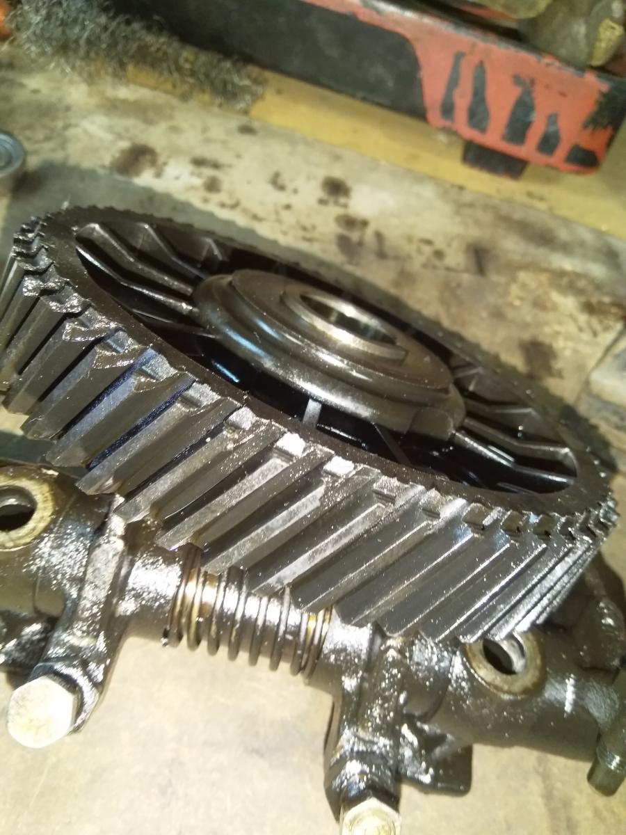

Илюха 5 Опубликовано 20 июля, 2018 Всем привет.Снял уже четвертую шестерню,пробег на ней 40 тысяч.Думаю,что это и есть пример продольного люфта РВ.Сам вал пока не проверял. 1 Поделиться сообщением Ссылка на сообщение Поделиться на другие сайты

Валерий(69) 1 510 Опубликовано 20 июля, 2018 Всем привет.Снял уже четвертую шестерню,пробег на ней 40 тысяч.Думаю,что это и есть пример продольного люфта РВ.Сам вал пока не проверял.Да, это продольный люфт, который должен быть не более 0,25. Скорее всего изношен упорный флянец.Осевое перемещение распределительного вала ограничивается стальным упорным фланцем находящимся между торцом шейки распределительного вала и ступицей шестерни. Рабочий зазор 0,1 . .0,2 мм между ступицей шестерни и упорным фланцем обеспечинается тем, что распорное кольцо, зажатое между шестерней и шейкой распределительного вала, толще упорного фланца. Кстати, очень возможен вариант, что будешь перевтуливать РВ. Поделиться сообщением Ссылка на сообщение Поделиться на другие сайты

Илюха 5 Опубликовано 21 июля, 2018 В общем люфт продольный у меня порядка 2 мм,я двигатель капитала,пока блок вытащил.РВ ходит шо писец,завтра сниму увижу что там,но такое ощущение,что нет упора со стороны маховика, шайбы что-ли.Знающие, подскажите. Поделиться сообщением Ссылка на сообщение Поделиться на другие сайты

Илюха 5 Опубликовано 22 июля, 2018 вы шестерни какие ставите ,,, Шестерню в последний раз поставил оригинал,с шайбой,брал в самой крупной сети автозапчастей.Износ на фото.РВ ходит 2 мм без шестерни и оси коромысле.Получается,что так и должно быть? Почему же шестерню так съело? Помню,что сразу после установки при первом же запуске появился вой,т.е.шестерня сразу цеплялась за переднюю стенку блока. Поделиться сообщением Ссылка на сообщение Поделиться на другие сайты
Валерий(69) 1 510 Опубликовано 22 июля, 2018 Шестерню в последний раз поставил оригинал,с шайбой,брал в самой крупной сети автозапчастей.Износ на фото.РВ ходит 2 мм без шестерни и оси коромысле.Получается,что так и должно быть? Почему же шестерню так съело? Помню,что сразу после установки при первом же запуске появился вой,т.е.шестерня сразу цеплялась за переднюю стенку блока.Рабочий зазор(люфт) 0,2мм, допускается до 0,25мм. Поделиться сообщением Ссылка на сообщение Поделиться на другие сайты
Валерий(69) 1 510 Опубликовано 22 июля, 2018 Сзади стоит ограничитель РВ и заглушка, спереди стоит только флянец который двумя болтами крепится к блоку. Где то есть выработка и ее надо устранить. Поделиться сообщением Ссылка на сообщение Поделиться на другие сайты
Илюха 5 Опубликовано 25 июля, 2018 Сзади стоит ограничитель РВ и заглушка, спереди стоит только флянец который двумя болтами крепится к блоку. Где то есть выработка и ее надо устранить. Снял вал, никакого упора сзади нет, только заглушка.Поменяю фланец и упорную шайбу,а там посмотрим.Шестерню новую купил. Поделиться сообщением Ссылка на сообщение Поделиться на другие сайты
