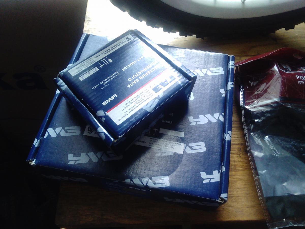

serushok 215 Опубликовано 5 августа, 2018 Сегодня был на авторынке. Решил подготовить запчасти к предстоящему ремонту. Шестерня РВ - 1200 р.Шестерня КВ - 400 р. Поделиться сообщением Ссылка на сообщение Поделиться на другие сайты
