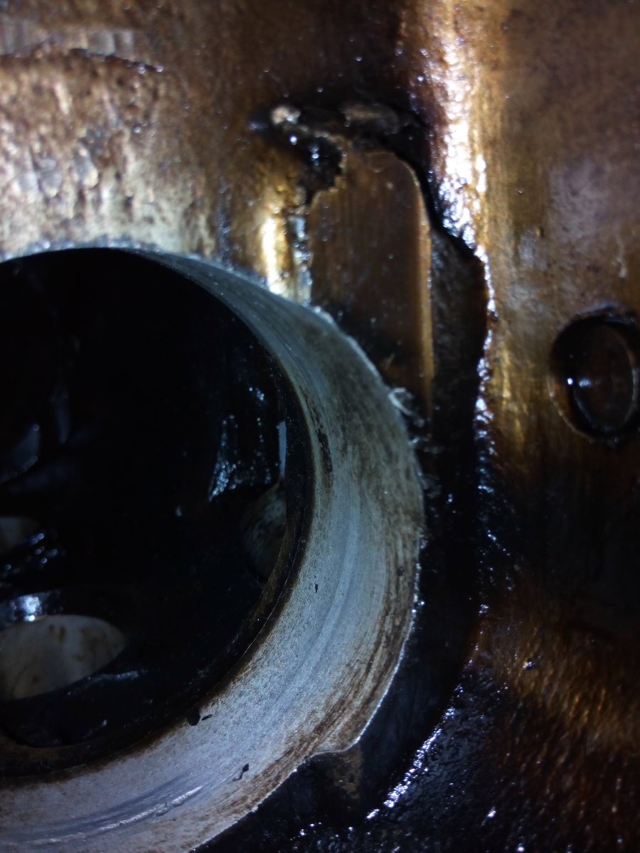

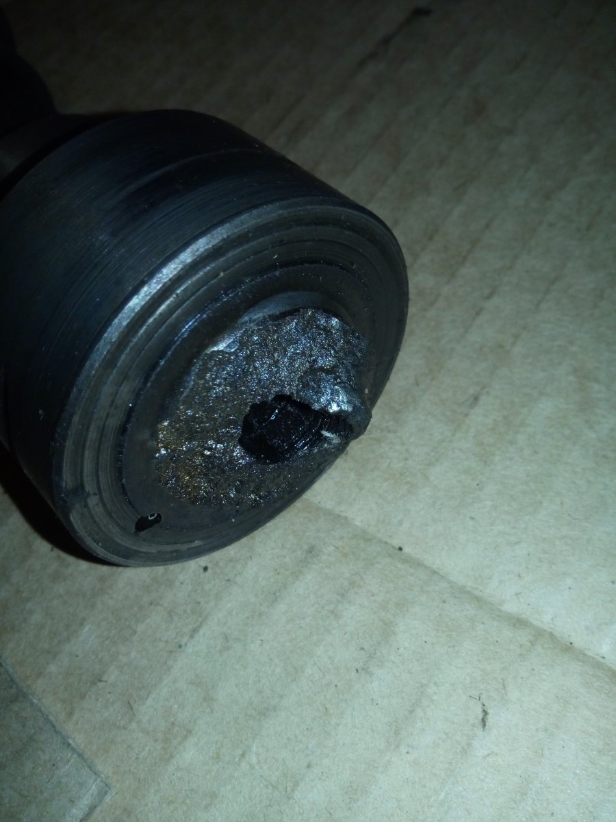

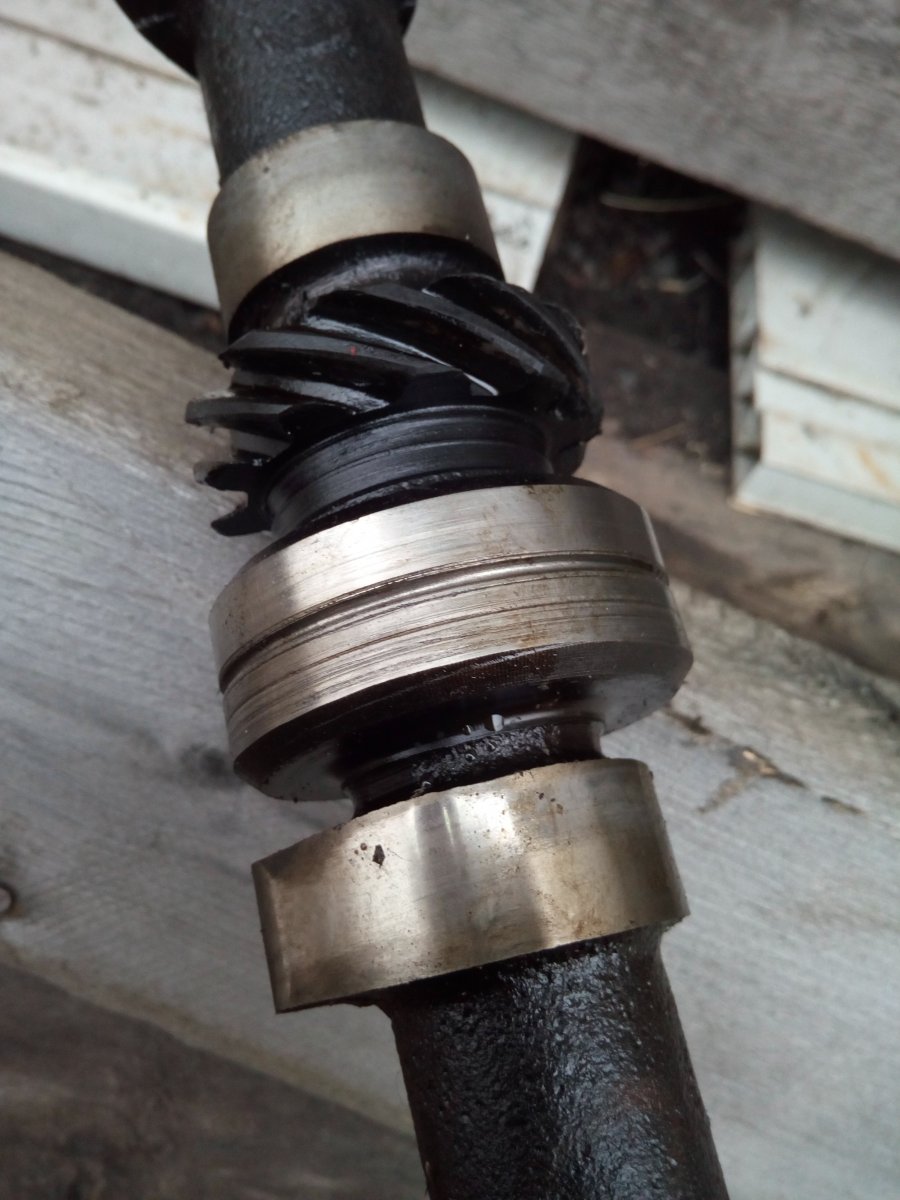

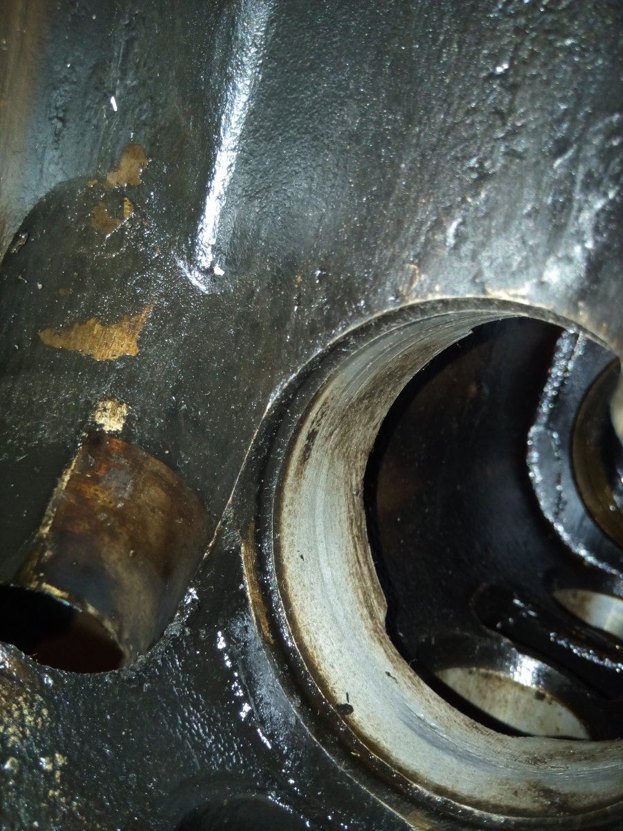

usergaz74 29 Опубликовано 29 октября, 2019 Обломило распредвал на посадке шестерни. Каковы возможные причины? При вскрытии распредвал вынулся как обычно, без подклинивания, однако между 3 и 4 цилиндром, битая постель и шейка. Насколько дефект критичен? Если заменить новым распредвалом не провтулив. Поделиться сообщением Ссылка на сообщение Поделиться на другие сайты
victor5116 301 Опубликовано 29 октября, 2019 1 час назад, usergaz74 сказал: Каковы возможные причины? 1. Длинный болт крепления шестерни к распреду. 2. Упорный фланец толще распорной шайбы (касаемо 402 двигателя) Во всяком случае это мой горький опыт(((. Ну мне хоть 18 тогда было))) Поделиться сообщением Ссылка на сообщение Поделиться на другие сайты
Владимир 23 502 Опубликовано 29 октября, 2019 Есть любители молотком забивать, да так что весь фланец замят ну снимают то монтировками то молотками, а он нежный, чугуниевый Поделиться сообщением Ссылка на сообщение Поделиться на другие сайты
yar99 1 029 Опубликовано 29 октября, 2019 (изменено) 15 часов назад, usergaz74 сказал: Обломило распредвал на посадке шестерни. Каковы возможные причины? При вскрытии распредвал вынулся как обычно, без подклинивания, однако между 3 и 4 цилиндром, битая постель и шейка. Насколько дефект критичен? Если заменить новым распредвалом не провтулив. Только втулить, а то возможно давление упадёт. Не сильно ,но упадёт. При меньших задирах у меня на половину упало, а на горячем лампочка моргать при 1000 оборотах начала. Изменено 30 октября, 2019 пользователем Алексей Ф. не нужно цитировать сообщения с фото, выбирайте суть цитаты , а не всё сообщение Поделиться сообщением Ссылка на сообщение Поделиться на другие сайты

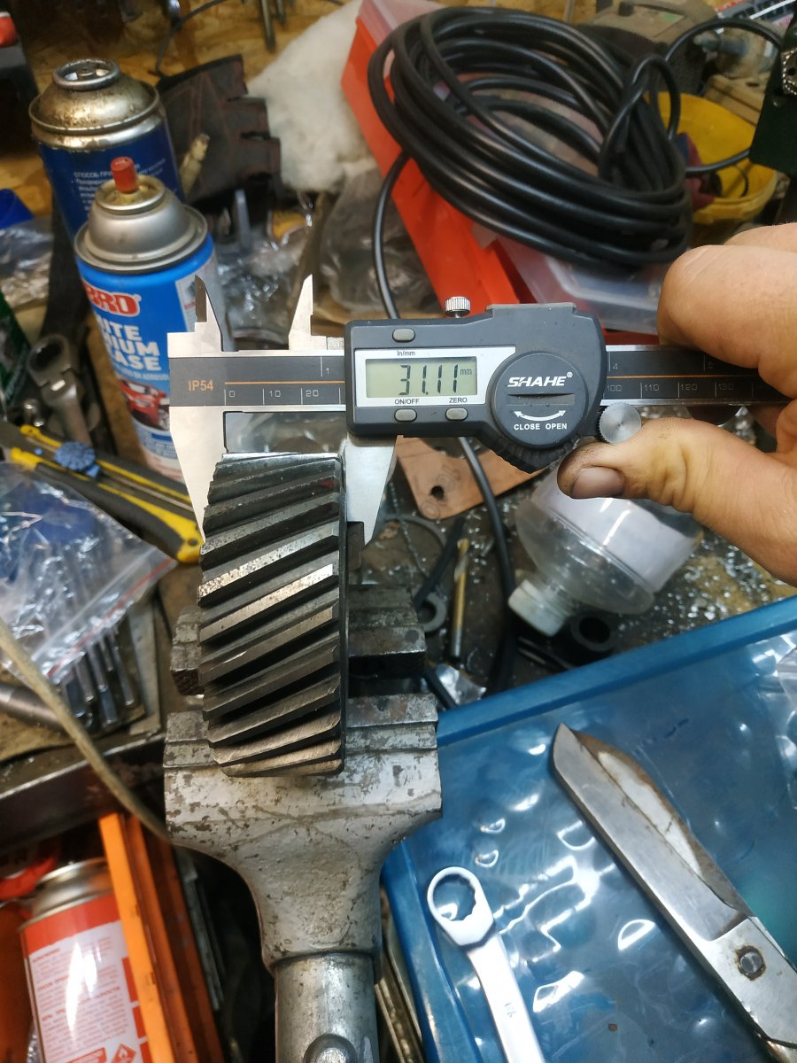

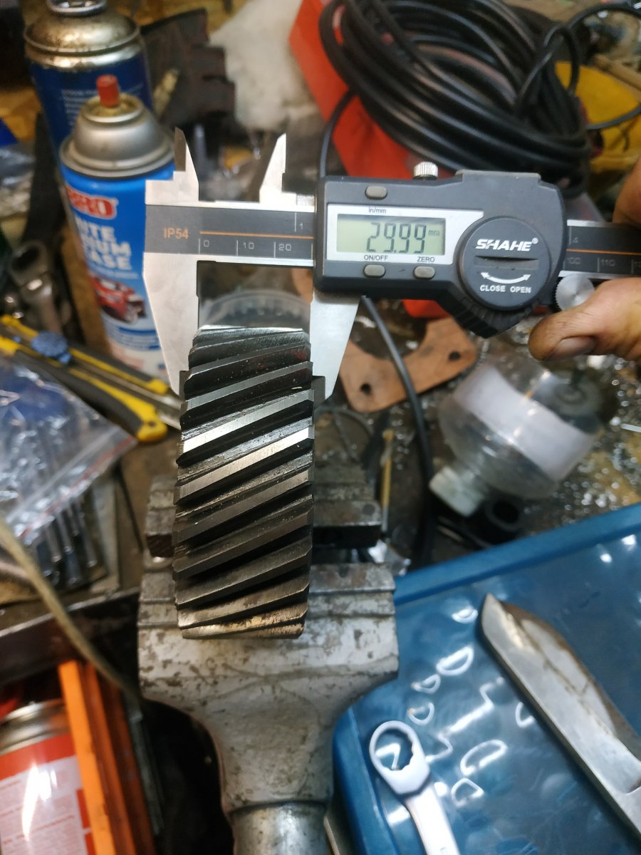

Владимир 23 502 Опубликовано 3 ноября, 2019 Сегодня приехала газель на замену шестерни. Обратил внимание что шкив кв восьмёркой телепает. Снял лобовину напресовал ступицу шкива, затянул, крутнул стартером, капец, на глаз видно дикое биение. Ну думаю фланец кривой, ставлю в токарник, все норм. Нашел другой, напресовал все ок, затягиваю - восьмерка и прям видно что фланец одной стороной продолжает садиться а противоположная сидит мертво. Дело оказалось в кривой шестерни КВ. причем одна сторона ровная а вторая, на которую опирается фланец с ямой в 1.12мм. Поделиться сообщением Ссылка на сообщение Поделиться на другие сайты
