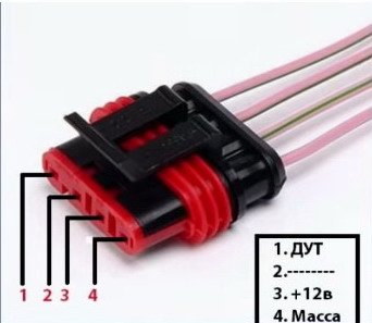

MAGNUS 1 098 Опубликовано 4 февраля, 2023 Всем привет. Сегодня в дороге отказалась заводиться, точнее завелась и заглохла. Насос признаков жизни не подавал, проверил предохранитель, реле и цепь до насоса. По схеме плюс на насос подается на 3-й контакт, мультиметр показал там 0,3V. А на 1 контакте 12v. Подумал, что перетерся провод на раме, купил новый разъем, чтобы напрямую плюс и минус кинуть. Кстати, РДТ берет питание от основного плюса? Перед тем как кинуть плюс, решил себя перепроверить, чтобы не спалить ДУТ. Замерил напряжение на другой газели (некст умз е4). Там такая же схема. 4 контакт минус, 3-й 0,3V, 2-й пустой, а 1-й 12v. Далее снял модуль и присоединил к его проводке, насос заработал. Потом подключил к своей и там работает. Видимо, пошевелил контакт какой-то. Но суть вопроса в расхождении схемы. Поделиться сообщением Ссылка на сообщение Поделиться на другие сайты
L2140 1 716 Опубликовано 4 февраля, 2023 35 минут назад, MAGNUS сказал: По схеме плюс на насос подается на 3-й контакт, мультиметр показал там 0,3V. между контактами 3 и 4 жгута 0,3 вольта? Поделиться сообщением Ссылка на сообщение Поделиться на другие сайты
MAGNUS 1 098 Опубликовано 4 февраля, 2023 28 минут назад, L2140 сказал: между контактами 3 и 4 жгута 0,3 вольта? Если минус мультиметра поместить на 4-й контакт, а плюс на 3-й, то да. 0,3v на 2 машинах показал. Также на 3 контакте и рамой. Поделиться сообщением Ссылка на сообщение Поделиться на другие сайты

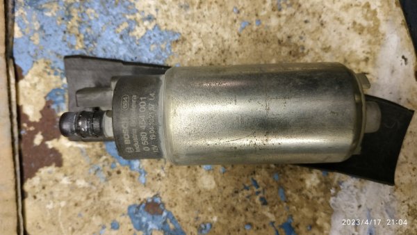

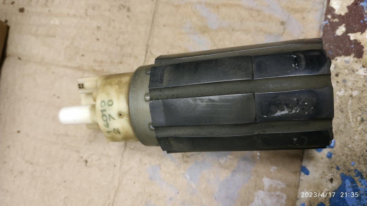

Сергей 90 20 Опубликовано 17 апреля, 2023 Здравствуйте! У меня 27057 бизнес. На газу. Ну газель и есть-газель.. Последние пару месяцев что то ничего не ломалось. Забеспокоился. Уж очень притихла. Сюрприз готовит.. Дождался - прокатившись по диким полям и ухабам , остыв - не заводится. Думаю-зацепил на кочках проводку насоса.. Нет. Аварийно на газ (omvl saver) не переходит. Видимо все 50 попыток уже использованы. Прозвонил проводку бензонасоса. Плюс есть . В минусе большое сопротивление около 5 ом. Достал насос. Не фурычит от акб. И это бош , заменëнный около 10 месяцев назад в сервисе! С пробегом меньше 10 т. км! Призываю всех - не платите втрое за бренд! Фрицы гонят ту же китайщину. А вот насос из старого модуля. Кажется , ещë родной. Он работает. машина 10 го года - не работала на бензине . Менял после покупки всë причастное , но дело было в датчиках. Пойду устанавливать бак. Как думаете - заведëтся? Продолжение скоро. Поделиться сообщением Ссылка на сообщение Поделиться на другие сайты
Сергей 90 20 Опубликовано 17 апреля, 2023 Вот и продолжение - газель бурбухтит рядом. Завелась при втором повороте ключа на стартер. Первое включение зажигания - для заполнения трубопроводов. Умерший бош - как - нибудь препарирую для выяснения отказа. Сам бош во всех проявлениях бренда не покупаю много лет принципиально. Дрянь и дорого. Чего и вам желаю. Всем добра. Поделиться сообщением Ссылка на сообщение Поделиться на другие сайты

Сергей 90 20 Опубликовано 18 апреля, 2023 Модуль с этим Убошестовом мнеставили в сервисе. Крышка с патрубками пластиковая. Что уже дёшево. Может и насос левый. Только и правый бош не настолько качественный , сколько стОит. Поделиться сообщением Ссылка на сообщение Поделиться на другие сайты

Сергей 90 20 Опубликовано 18 апреля, 2023 14 часов назад, Базилио сказал: Помню когда-то,давным давно на "высокотехнологичных" двигателях образца 56-го года стояли сальниковые набивки коленвала, эдакий кусок бельевой веревки пропитанной в графите.Так эту веревку в магазине можно было даже купить от какой-то именитой забугорной фирмы,вроде тоже Бош называлась.Вот видимо ваш "бош" из той же серии-или от "ашота" или из гаража дядюшки "ляо". Сегодня разберу. Китай в любом случае. А у меня остались теплые воспоминания об агрегате из 50-х - мотоцикл 1956 года служил мне до середины 80-х. Не помню , были ли там набивные сальники , а вот в дисках сцепления - вставки из натуральной пробки. Наши тоже примитивные газели если и проживут столько , то с не раз капиталенным мотором , мостами и коробками , с чужими рамами и тд. В чудовищном состоянии. Поделиться сообщением Ссылка на сообщение Поделиться на другие сайты
