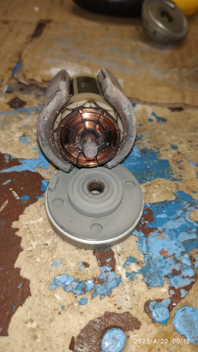

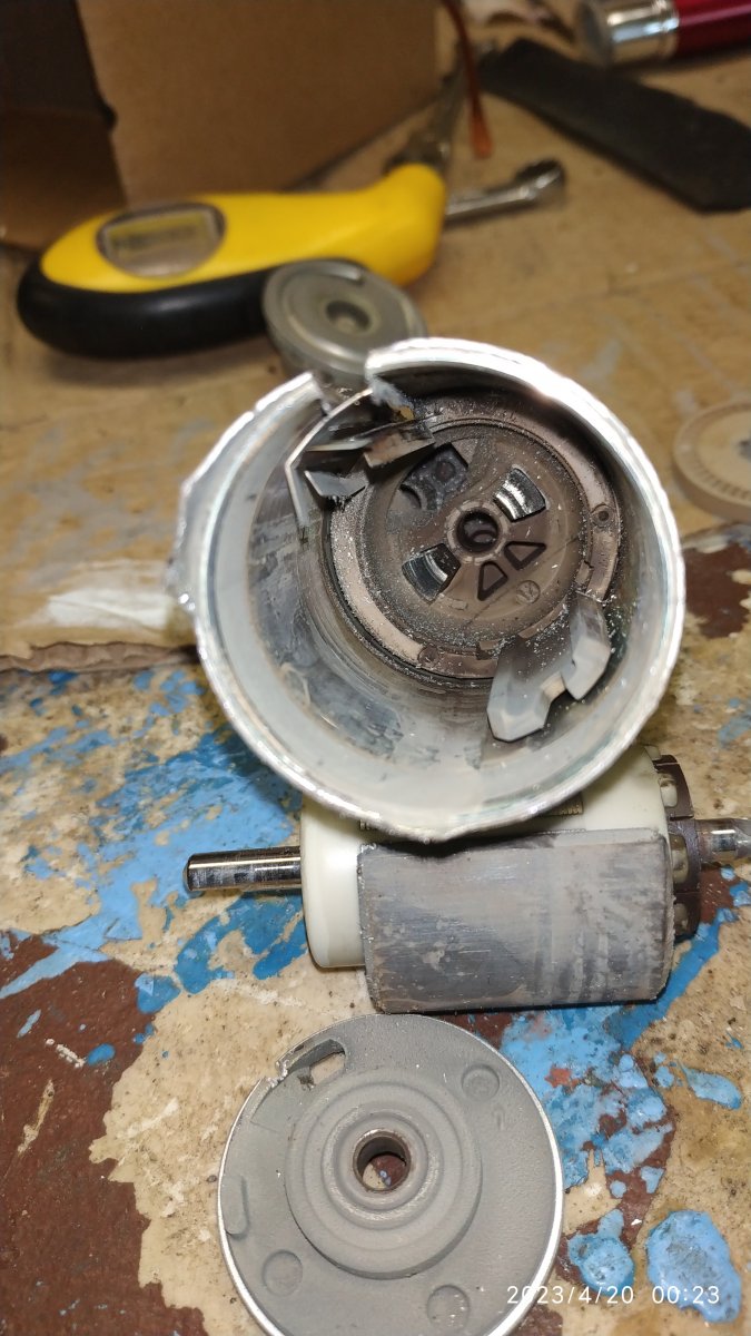

Сергей 90 23 Опубликовано 19 апреля, 2023 Вскрытие моторчика бензонасоса бош , пробег с новья - 9900 км. Причина отказа - износ коллектора больше 1,5 мм!напоминаю - пробег 9900 км. Левый ли это бош - судить вам. Может бу поставили мне в сервисе.. При этом щеткам еще работать и работать. Насосная группа в идеальном состоянии. Грязи нет. ещë раз убедился , что бренды не тянут на качество. Поделиться сообщением Ссылка на сообщение Поделиться на другие сайты

L2140 1 752 Опубликовано 20 апреля, 2023 3 часа назад, ИванСПб сказал: я почти уверен что еслибы в Боше узнали что оказывается выпускают моторчики для ремонта неремонтируемых модулей ваз и газ - очень бы удивились ;) не "моторчики" меняются при ремонте модуля, а ЭБН, который на фото. Модули ВАЗ, ГАЗ не выпускает бош, но он поставлял ЭБН для предприятий, выпускающих эти модули. 12 часов назад, Сергей 90 сказал: Вскрытие моторчика бензонасоса бош дата выпуска на корпусе 2019 год Поделиться сообщением Ссылка на сообщение Поделиться на другие сайты
ИванСПб 1 244 Опубликовано 20 апреля, 2023 17 минут назад, L2140 сказал: ЭБН, который на фото который составная часть топливного модуля. Большинство СТО тем более дилеры меняют модуль целиком, замену отдельно моторчика (или насоса если угодно) считают кустарщиной и колхозом, отказываются браться. 21 минуту назад, L2140 сказал: поставлял ЭБН для предприятий, выпускающих эти модули. Ключевое - для предприятий. Отчегото есть сомнения что были официальные поставки в розницу Поделиться сообщением Ссылка на сообщение Поделиться на другие сайты

Сергей 90 23 Опубликовано 20 апреля, 2023 3 часа назад, L2140 сказал: не "моторчики" меняются при ремонте модуля, а ЭБН, который на фото. Модули ВАЗ, ГАЗ не выпускает бош, но он поставлял ЭБН для предприятий, выпускающих эти модули. дата выпуска на корпусе 2019 год Ха! Ставили в прошлом году. Ремонт был на целый день и я уезжал домой. Видно старый рабочий запихнули. Поделиться сообщением Ссылка на сообщение Поделиться на другие сайты
