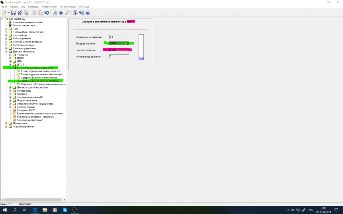

Иваныч 10rus 44 Опубликовано 9 августа, 2018 (изменено) Игорь 73,Игорь подскажи где в прошивке, нужно подкорректировать что бы вентилятор не выключался при выключенном зажигании, если температура охлаждения, больше порога отключения вентилятора. В 580 прошивке именно так и было, очень удобно, заглушил двиг, а темпер большой, вентилятор остаётся работать пока не скинет температуру..А сейчас у меня залита 538 двух режимка и там такого нету... Изменено 9 августа, 2018 пользователем Иваныч 10rus Поделиться сообщением Ссылка на сообщение Поделиться на другие сайты
Иваныч 10rus 44 Опубликовано 10 августа, 2018 Игорь подскажи где в прошивке, нужно подкорректировать что бы вентилятор не выключался при выключенном зажигании, Всё разобрался сам... Поделиться сообщением Ссылка на сообщение Поделиться на другие сайты
Игорь 73 189 Опубликовано 10 августа, 2018 Иваныч 10rus, Вентилятор при выключенном зажигании включается ? Так нельзя, только если не от мозгов, а от датчика. 1 Поделиться сообщением Ссылка на сообщение Поделиться на другие сайты
Иваныч 10rus 44 Опубликовано 10 августа, 2018 Вентилятор при выключенном зажигании включается ?[/quoteНеее, Когда выключаю зажигание, он должен продолжать работать, пока не остынет до температуры отключения... Поделиться сообщением Ссылка на сообщение Поделиться на другие сайты
Gagarin79 30 Опубликовано 11 августа, 2018 (изменено) Игорь 73,Игорь подскажи где в прошивке, нужно подкорректировать что бы вентилятор не выключался при выключенном зажигании, если температура охлаждения, больше порога отключения вентилятора. В 580 прошивке именно так и было, очень удобно, заглушил двиг, а темпер большой, вентилятор остаётся работать пока не скинет температуру..А сейчас у меня залита 538 двух режимка и там такого нету... Написали что разобрались. просвятите как! Изменено 11 августа, 2018 пользователем Gagarin79 Поделиться сообщением Ссылка на сообщение Поделиться на другие сайты
Игорь 73 189 Опубликовано 11 августа, 2018 (изменено) Gagarin79,в прошивке задержку вЫключения вентилятора выставить 0.5 предположим и будет вам задержка выключения 20 секунд примерно. Иваныч ошибся малость " при достижении температуры выключения датчиком температуры". Нет это задержка выключения главного реле, вентилятор выключается эбу, а когда оно обесточено, чем включать реле вентилятора собрались ?!)Вот здесь меняйте и получаете задержку выключения главного реле , в программе ошибка - это не секунды , а минуты ! Изменено 11 августа, 2018 пользователем Игорь 73 1 Поделиться сообщением Ссылка на сообщение Поделиться на другие сайты
Иваныч 10rus 44 Опубликовано 11 августа, 2018 Gagarin79,в прошивке задержку вЫключения вентилятора выставить 0.5 предположим и будет вам задержка выключения 20 секунд примерно.0,5 это мало, я поставил 1, на выключенном зажигании, вент. работает примерно 1-1,5мин, самое то что надо, так как у меня радиатор поднят-идёт естественная цыркуляция о.ж., двиг не закипает после того как заглушили.Иваныч ошибся малость " при достижении температуры выключения датчиком температуры". Нет это задержка выключения главного реле, вентилятор выключается эбу, а когда оно обесточено, чем включать реле вентилятора собрались ?!)Да не ошибся, это я сам знаю, просто написал как проще и короче, не вдаваясь в подробности...Вроде как так!!!Всё работает!!! Всё крутится, вертится, завтра уезжаю в отпуск, спасибо всем кто помог управится до отпуска, приеду выложу отчёт в ветке ,, Соболь 4 на 4 с Карелии,, Поделиться сообщением Ссылка на сообщение Поделиться на другие сайты
