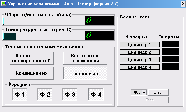

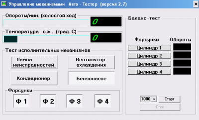

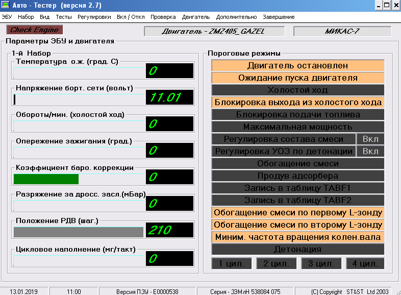

Программа:  Авто-Тестер
________РЕЙТИНГ прошивок_________
РЕЙТИНГ.ZIP
Приветствую, наконец-то я перепрошил свою "антилопу". Двигатель получился очень тяговитый, эластичный. Именно таким я его и хотел. Расход порадовал, 15-16 в городском режиме. ( но думаю еще снизится, т.к. проехал мало, а мышечная память педалирования не едущего движка осталась)
Прошивки пробовал все Вами представленные, на некоторых движок звенел при нагрузке, на некоторых тяги на низах нехватало. Как только поставил 538 "демон" машину просто не узнать.
