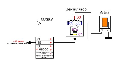

bumbox 2 Опубликовано 27 сентября, 2014 Ну вот и я прошил свои микас 7.1 Двиг 4063 карб. Все получилось с первово раза, за что огромное спасибо создателю этой темы. Делал все как описано тут, потключал тоже согласно схеме которая в этой теме. Но вот теперь возник вопросс.. Когда редактировал прошивку поставил галочку на эл вентилятор( собственно это и было причиной прошивки микаса). Теперь у меня естественно горит чек, и выдает ошибку 195 Неисправность цепи реле вентилятора. Эл вентилятор хочу ставить ближе к зиме, но этот светящийся чек раздражает глаз. Как сделать так что бы обмануть мозг что бы он думал что вентилятор висит? Мысль у меня только одна, попробовать кинуть реле на 33 ногу.. Может кто знает как это сделать или делал. Может схема есть у кого.. Поделиться сообщением Ссылка на сообщение Поделиться на другие сайты

bumbox 2 Опубликовано 28 сентября, 2014 Достаточно поставить одно реле и ошибки не будет.Питание вентилятора лучше взять с аккумулятора.Питание от Замка Зажигания это не правильно, я так думаю. Вентилятор.JPGА на 33 ноге минус постоянно подается? просто вчера когда на столе шил, обнаружил что миинус у меня на 33 ноге постоянный. а если минус постоянный то как он будет пропеллером управлять.. Поделиться сообщением Ссылка на сообщение Поделиться на другие сайты
cxem 118 Опубликовано 28 сентября, 2014 На столе будет минус (вентилятор включён), так как датчик температуры не подключён. 1 Поделиться сообщением Ссылка на сообщение Поделиться на другие сайты
bumbox 2 Опубликовано 28 сентября, 2014 На столе будет минус (вентилятор включён), так как датчик температуры не подключён.Все верно. Потключил реле на 33 ногу и ошибка ушла. далее попробывал в место пропеллера повесить обычную лампу на 21w и включить вентилятор через программу газ диагностик. Все работает лампа загорается, так что пора думать какой вентик лучше купить и как сделать плавное включение.. Спасибо большое за ответы, очень помогли. Поделиться сообщением Ссылка на сообщение Поделиться на другие сайты
