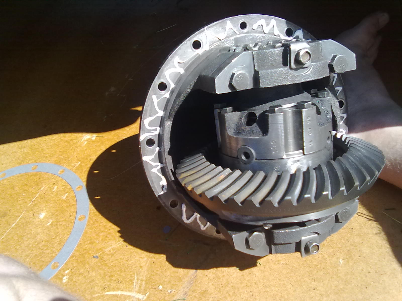

Олег 717 1 Опубликовано 6 июля, 2012 (изменено) Всем привет! Вопрос, всех ли устраивает скорость ГАЗели с дв. Каминс. Лично у меня машина при 2,6 тыс оборотов едет 90 км/ч. Когда поднимаешь до 100 км/ч начинает греться (иногда в Жару). Недавно прокатился на пежо боксере, так он при 2000 оборотов едет 110 км/ч. Это привело меня на мысль поменять задний редуктор с более скоростной парой. Немного поузнавав остановился на главной паре от Волги Крайслер, посчитал что при тех же оборотах будет ехать на 20-22% быстрее... Прошу не считать меня совсем чокнутым :blink: просто мне приходится ездить 1300 км от места разгрузки пустому. Редуктор у мне уже собрали, завтра поменяю, старый первое время наверно повожу с собой на всякий случай... Жду советов, буду благодарен за любой совет и отзыв!!!! Как протестирую отпишусь. Изменено 16 февраля, 2013 пользователем шурик 60 Поделиться сообщением Ссылка на сообщение Поделиться на другие сайты

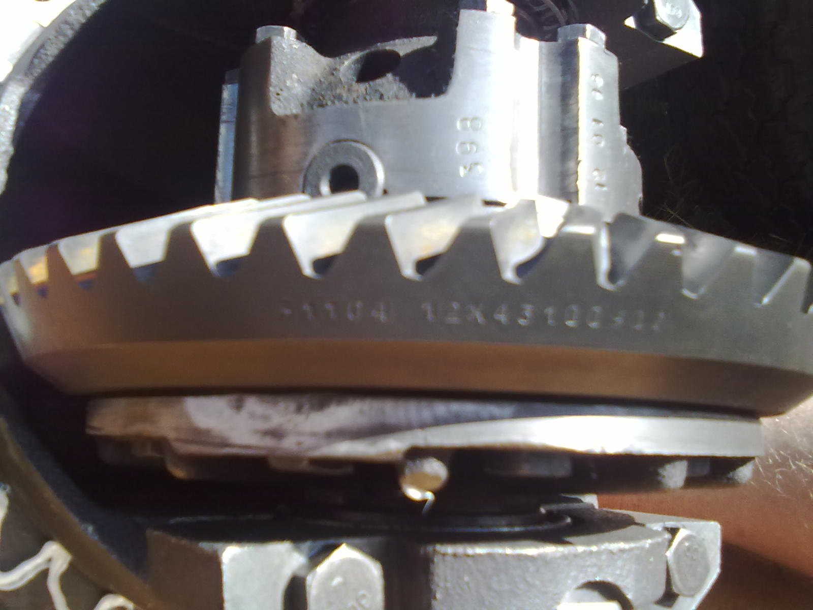

Олег 717 1 Опубликовано 8 июля, 2012 Друзья Я воткнул 3.55 пару, а можно еще быстрее найти - это пары со спец гаража администраций, но ее фиг найдешь, а если найдеш то цена вопроса велика. Поделиться сообщением Ссылка на сообщение Поделиться на другие сайты
Олег 717 1 Опубликовано 8 июля, 2012 в общем поставил, прокатился -СУПЕР. Но пока пустой... В понедельник в Архангельск поеду, проверю как с грузом будет. Задняя передача - это конечно Траур :) походу на ней до 50 км\ч можно разогнать :) Спидометр жалко неработает, завтра две машины рядом прокачу, маркером хоть чиркану где 60, 80, 100 и 150 :)))))) ПОКА ДОВОЛЕН! В ПОЕЗДКУК СМАТАЮСЬ ОТПИШУСЬ! Поделиться сообщением Ссылка на сообщение Поделиться на другие сайты
Red001 80 Опубликовано 8 июля, 2012 Обязательно отпишись. Сам озадачен этим вопросом. 3,5 это конечно круто, но мне кажеться будет большая нагрузка на сцепление. И интересно поведение между второй и третьей передачей. вторую выкручивать приходиться с 4,5 чтобы третью нормально воткнуть с минимальной нагрузкой на КПП. Сам склоняюсь к 4,1 или 3,9.Вобщем жду с нетерпением отзывов!!!!!! Поделиться сообщением Ссылка на сообщение Поделиться на другие сайты

Олег 717 1 Опубликовано 19 июля, 2012 Ну что господа, Вот я приехал... Рад нисказанно. Грузу было 2 тонны. Идет просто замечательно (если сначало как то туговато шла, то после того как скинул клеммы АКБ машинка вроде привыкла и мозги перестроились...) Леха ты конечно немного загнул про 150 на 2500 об/мин. :))))))))) Но по всем параметрам как будто добавилась 6-я передача. Машина ускоряется шустро. На 3-й передаче в лёгкую ускоряется до 80км/ч. 4 передача до 120... про 5ю вообще молчу :) пустой обратно ехал 120 км/ч при 2600 об на 5-ой. При обгоне дискомфорта нет ВООБЩЕ смело 4ю и в путь. Расход топлива снизился (лично у меня опустился с 12.6 литров гружёный до 11.00. Пустой с 11.5 до 10.-мелочь а приятно) Значительно стало тише в салоне - тоже порадовало. Минусов не обнаружил вообще, разве что врут приборы. когда на спидометре 80км/ч это уже 105 км/ч. Но вот буквально час назад поменял датчик скорости с 6ти на 10ти импульсный, стал врать примерно на 10 км. по спидометру 60 - в реале 70. Кто то из ребят писал выше про проблемы трогания на 1-ой передаче + заезд на бардюр. Ну что сказать... Ну конечно если трогалась раньше просто от опускания педали сцепления, то сейчас немножко нужно прижечь сцепление... Могу сравнить с 405 движком и сказать что на каминсе с этой парой проще тронутся чем я трогался на 405... Километраж тоже соответственно врёт и пробег будет меньше :) В ОБЩЕМ Я РАД НА ВСЕ 100%. ПРОШУ ОТМЕТИТЬ ЧТО У МЕНЯ ЦЕЛЬНОМЕТ. У КОГО КУНГ 2.20 И БЕЗ ОПТИКАТЕЛЯ - ИЗВЕНЯЙТЕ - ДУМАЙТЕ САМИ.. :)))))))))))))))))) 1 Поделиться сообщением Ссылка на сообщение Поделиться на другие сайты
