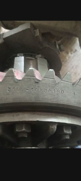

toxa333 52 Опубликовано 30 ноября, 2024 В 12.08.2013 в 19:18, Угрюмый сказал: У кого пару покупал - сказали, что я третий в НН, кто такой долбанутый на такой паре ездит, обычно максимум 3,9 (43х11) ставят, а ещё сказал, что народ с ума сошёл, на газели покупают 3.9 а на волги 4.55 Народ,мне что то не вникнуть,почему вы называете пару 3.9 (10.39) 11/43? Поделиться сообщением Ссылка на сообщение Поделиться на другие сайты
toxa333 52 Опубликовано 30 ноября, 2024 В 19.01.2014 в 09:41, Dmitrij сказал: вариант.А передаточное число 3,9,что у пары 43*11,что 39*10 Увидел. Поделиться сообщением Ссылка на сообщение Поделиться на другие сайты
lostmedia 354 Опубликовано 30 ноября, 2024 32 минуты назад, toxa333 сказал: вникнуть,почему вы называете пару 3.9 (10.39) 11/43? 39:10=3,9; 43:11=3,9 Поделиться сообщением Ссылка на сообщение Поделиться на другие сайты
toxa333 52 Опубликовано 30 ноября, 2024 @lostmedia подскажи. Какой лучше искать? 39/10 или 43/11 ? Я так понимаю с.о. и н.о. ? Какой понадежнее будет? Умз,КПП ЗИЛ,6 метровка. В объявлениях ещё можно найти советскую пару 10/39, без токарки в редуктор 10/43 бизнес встанет? Поделиться сообщением Ссылка на сообщение Поделиться на другие сайты
L2140 1 775 Опубликовано 30 ноября, 2024 56 минут назад, toxa333 сказал: @lostmedia подскажи. Какой лучше искать? 39/10 или 43/11 ? Я так понимаю с.о. и н.о. ? Какой понадежнее будет? Умз,КПП ЗИЛ,6 метровка. В объявлениях ещё можно найти советскую пару 10/39, без токарки в редуктор 10/43 бизнес встанет? Как помню, эта тема содержит исчерпывающую информацию по вопросу. При установке ГП в редуктор 3302 «бизнес» после 2012 (по-моему) имеют значение два параметра: посадочное на коробку диф. и совместимость с фланцем хвостовика. Если что-то не подходит то эти детали меняются плюсом к ГП. Поэтому, «советское» не подойдет. Лучше искать ГАЗ современного (относительно) производства. Ну, не старее того же 2012 года. Всё что старее и не ГАЗ - низкого качества. Поделиться сообщением Ссылка на сообщение Поделиться на другие сайты
toxa333 52 Опубликовано 30 ноября, 2024 @L2140 Спасибо,полезная информация! Тесть пара в этом редукторе низкая по качеству скорее всего? Поделиться сообщением Ссылка на сообщение Поделиться на другие сайты
БРОДЯГА74 5 695 Опубликовано 4 декабря, 2024 В 30.11.2024 в 21:57, L2140 сказал: Всё что старее и не ГАЗ - низкого качества. Очень смелое заявление))) Поделиться сообщением Ссылка на сообщение Поделиться на другие сайты
