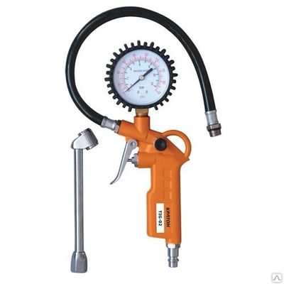

alex150 32 Опубликовано 27 октября, 2014 (изменено) Я все удлинители выбросил, травил воздух через них. Однажды три колеса сразу в ноль, проверил без удлинителей все в норме.Приобрел вот такой девайс, удобная штукенция. Изменено 27 октября, 2014 пользователем alex150 Поделиться сообщением Ссылка на сообщение Поделиться на другие сайты
sky 663 Опубликовано 29 октября, 2014 Ну, это такие на шиномонтажках. А как его крепишь? к насосу своему? Какой у тебя? У меня китайский "агрессор" ипашит не по детски - я доволен! Этот удлинитель подкачки ни как нельзя закрепить на своём штатном насосе, без данной приблуды? Кто то на шиномонтажке говорил что можно. Поделиться сообщением Ссылка на сообщение Поделиться на другие сайты

alex150 32 Опубликовано 29 октября, 2014 Ну, это такие на шиномонтажках. А как его крепишь? к насосу своему? Какой у тебя? У меня китайский "агрессор" ипашит не по детски - я доволен! Этот удлинитель подкачки ни как нельзя закрепить на своём штатном насосе, без данной приблуды? Кто то на шиномонтажке говорил что можно.Трубка прикручивается к шлангу пистолета, на пистолете быстросъем со шлангом компрессора. Я не помню какой у меня автокомпрессор, но все подходит. К гаражному компрессору тоже без проблем. Хотел взять пистолет с более длинной трубкой, но соединение пистолета со шлангом (компрессором) было не быстросъем, а через гайку. Переходника в магазе не оказалось, поэтому приобрел такой как на фотке. Поделиться сообщением Ссылка на сообщение Поделиться на другие сайты
