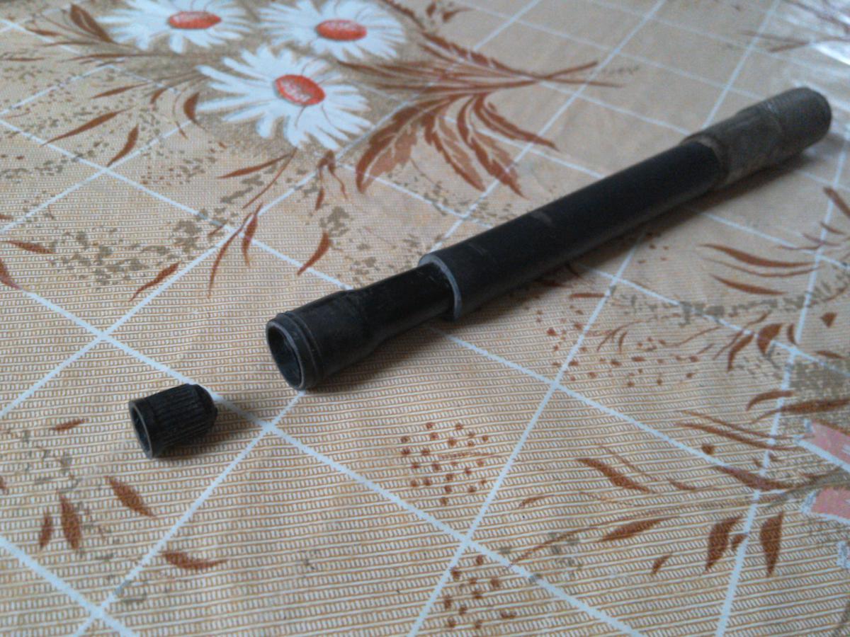

Gaz865 171 Опубликовано 10 декабря, 2015 А вот такого плана удленнителем при накачки кто нибудь пользуется? ...как оно?511111.jpgда у нас такой стоит на компрессоре это удлиннитель от манометра для грузовиков и тракторов.оч.удобно ткнул подождал. только как колпачёк на пипку внутреннего ската крутить особенно если в дисках дыры круглые? Поделиться сообщением Ссылка на сообщение Поделиться на другие сайты
ser-007 1 182 Опубликовано 10 декабря, 2015 да у нас такой стоит на компрессоре это удлиннитель от манометра для грузовиков и тракторов.оч.удобно ткнул подождал. только как колпачёк на пипку внутреннего ската крутить особенно если в дисках дыры круглые? можно подобрать какую-нибудь трубочку под диаметр пластмасового колпачка ...чтобы немного с натягом туда входил . короче это не проблема. Поделиться сообщением Ссылка на сообщение Поделиться на другие сайты

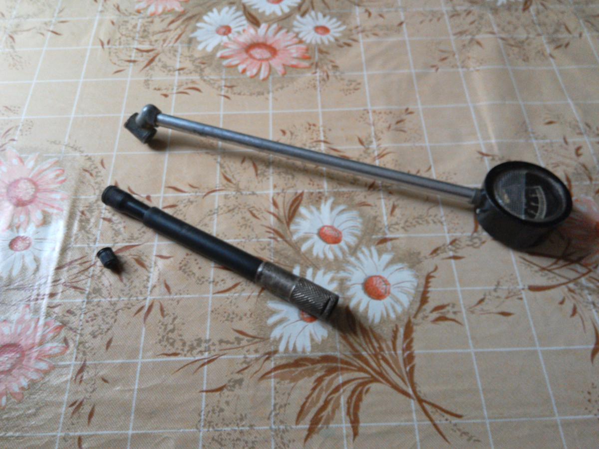

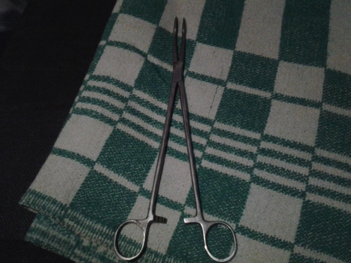

Татарин 7 734 Опубликовано 10 декабря, 2015 только как колпачёк на пипку внутреннего ската крутить особенно если в дисках дыры круглые? Вот такую штуку имею в хозяйстве. 1 Поделиться сообщением Ссылка на сообщение Поделиться на другие сайты

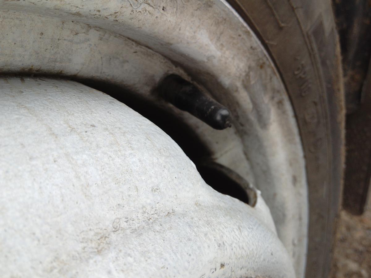

german 1 064 Опубликовано 12 декабря, 2015 Лично по кругу на сосках камер колес колпачки пластмасовые использую с давних времен как они появились. На заднем мосту внутренние отворачиваю и заварачиваю с помощью куска резиновой трубки, каких либо заморочек нет. Грязь не попадает, сосок всегда чистый. Рекомендую, автопрактика показала положительность. Вообщем все просто и надежно. Пока ни один колпачек в движение не потерял. 3 Поделиться сообщением Ссылка на сообщение Поделиться на другие сайты

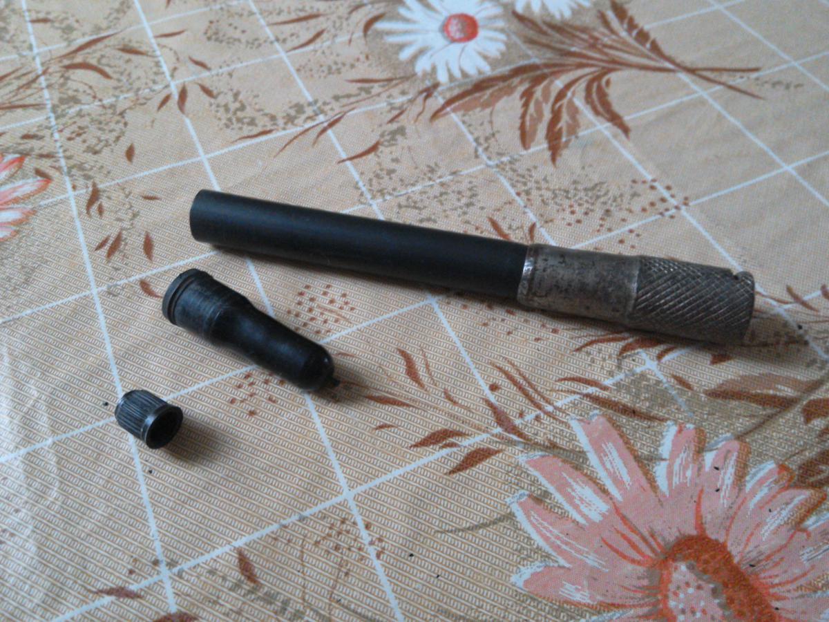

Юрий 718 0 Опубликовано 13 декабря, 2015 А что за штука посередине, на 4 фото? Поделиться сообщением Ссылка на сообщение Поделиться на другие сайты
german 1 064 Опубликовано 14 декабря, 2015 (изменено) Кусок резиновой трубки на конце которой рефленый металический наконечник для удобства отворота и поворота, т.е. с помощью которой и отворачиваю и заварачиваю колпачок. Сие приспособление с манометром просто лежит и хранится в бардачке, когда надо достал, так как переодически приходится пользоваться т.е. по мере надобности. Всегда можно сказать что под рукой, и места много не занимает. Манометром пользуюсь своим, на сторонних подкачках разница существует. Одинакого ничего небывает. Изменено 14 декабря, 2015 пользователем german 1 Поделиться сообщением Ссылка на сообщение Поделиться на другие сайты

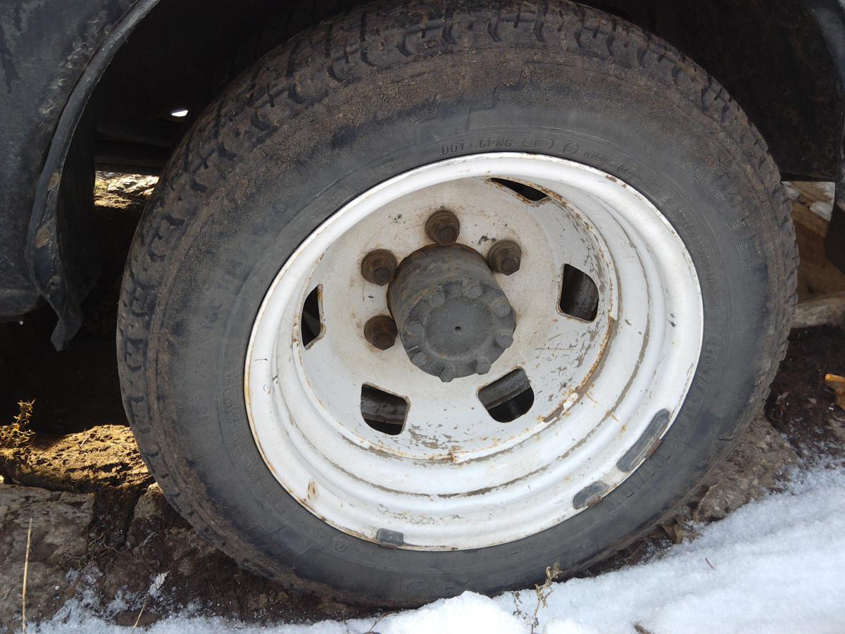

газель2005 2 753 Опубликовано 14 декабря, 2015 ты на таких дисках ездишь? :) 1 Поделиться сообщением Ссылка на сообщение Поделиться на другие сайты
БРОДЯГА74 5 846 Опубликовано 14 декабря, 2015 (изменено) ты на таких дисках ездишь? :)У него, машина для отдыха, выбросил эти диски в течении года, все полопались...Зато качать их удобно...рука пролазит в эти дыры.... :)Щас усиленые стоят, пришлось удлинители ставить... Изменено 14 декабря, 2015 пользователем БРОДЯГА74 Поделиться сообщением Ссылка на сообщение Поделиться на другие сайты
газель2005 2 753 Опубликовано 14 декабря, 2015 Да нее Андрей.Там диск загнут хорошо. Поделиться сообщением Ссылка на сообщение Поделиться на другие сайты
german 1 064 Опубликовано 14 декабря, 2015 ты на таких дисках ездишь? :) вот на таких, продавец в 2009 г. заверил что кременьчугские, а откуда точно незнаю, пока ходят. Авто как для дома так и для работы. Поделиться сообщением Ссылка на сообщение Поделиться на другие сайты

Gaz865 171 Опубликовано 15 декабря, 2015 german спасибо за фотки по колпачкам . это похоже на электро кембрики для изоляции скруток. и что у меня эта идея из котелка вылетела.в детстве на мапэды и мотоциклы так делали , чтобы "типа пипка не в грязи была" :D Поделиться сообщением Ссылка на сообщение Поделиться на другие сайты
Alex030569 7 028 Опубликовано 15 декабря, 2015 Сегодня пытался на нексте накачать задние колеса, неудобно без снятия, даже крайнме колеса приходится изгибать сосок сильно, чтоб компрессор подключить, у меня он бытовой на 24 литра, мож продают какие прспособы удобныеПродают и очень много.Загнутые и под острым углом и под 90° и шланги. Поделиться сообщением Ссылка на сообщение Поделиться на другие сайты

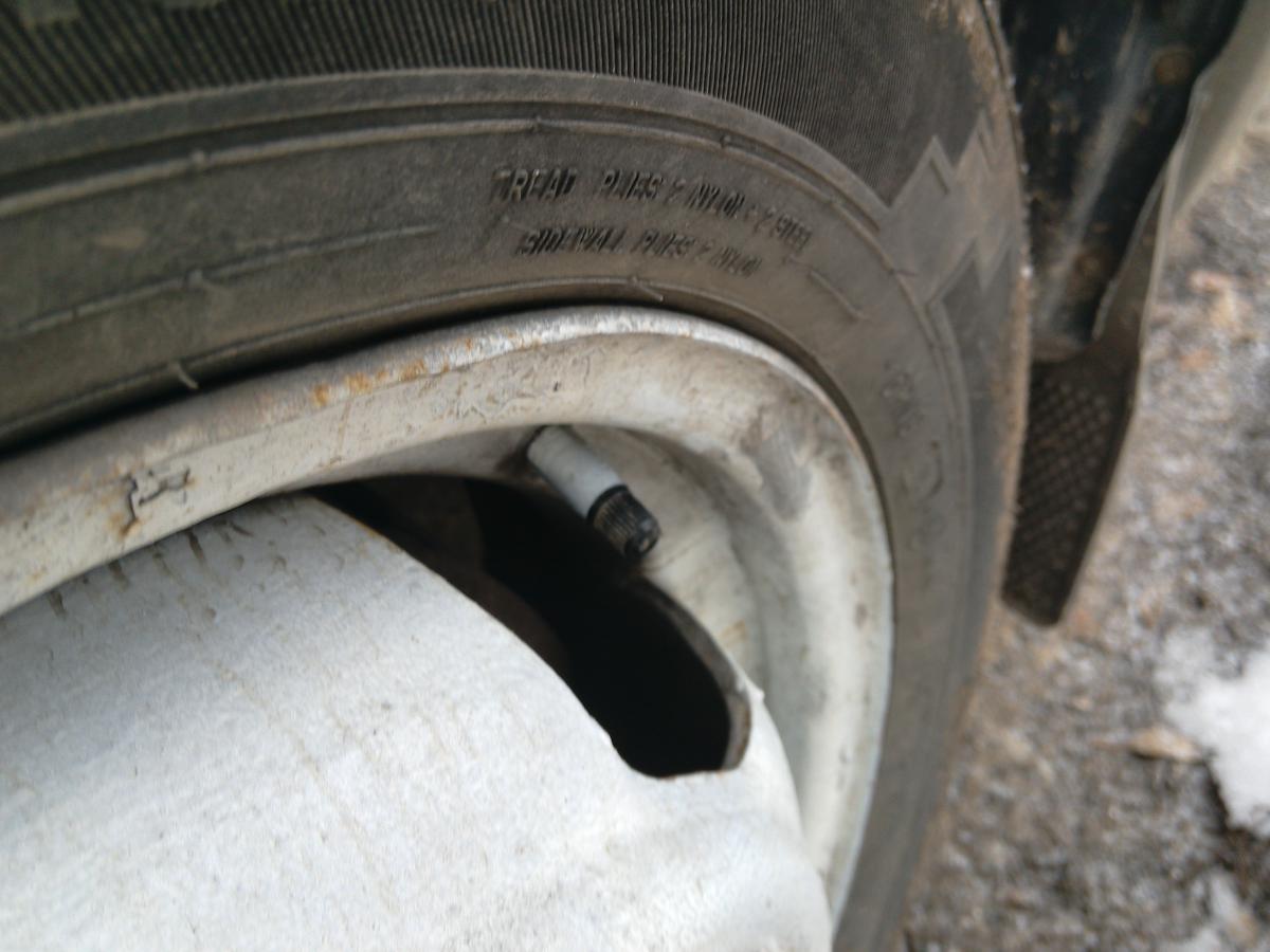

german 1 064 Опубликовано 15 декабря, 2015 german спасибо за фотки по колпачкам . это похоже на электро кембрики для изоляции скруток. и что у меня эта идея из котелка вылетела.в детстве на мапэды и мотоциклы так делали , чтобы "типа пипка не в грязи была" :D да, они самые, один дружан электрик подсказал и снабдил в свое время, только они двух видов одни поменьше другие побольше, и по цвету белые и черные. Поделиться сообщением Ссылка на сообщение Поделиться на другие сайты
Alex030569 7 028 Опубликовано 15 декабря, 2015 Лично по кругу на сосках камер колес колпачки пластмасовые использую с давних времен как они появились. На заднем мосту внутренние отворачиваю и заварачиваю с помощью куска резиновой трубки, каких либо заморочек нет. Грязь не попадает, сосок всегда чистый. Рекомендую, автопрактика показала положительность. Вообщем все просто и надежно. Пока ни один колпачек в движение не потерял.Манометр на последнем фото-лично у меня к таким доверия нет.Показывают приблизительно,с разбегом от . и до.. Поделиться сообщением Ссылка на сообщение Поделиться на другие сайты
german 1 064 Опубликовано 15 декабря, 2015 (изменено) Да все они приблизительно показывают, все в нашем мире относительно.... Лет тридцать уже пользуюсь, пока не подводил. Изменено 15 декабря, 2015 пользователем german Поделиться сообщением Ссылка на сообщение Поделиться на другие сайты
карено 16 Опубликовано 29 сентября, 2016 Лично по кругу на сосках камер колес колпачки пластмасовые использую с давних времен как они появились. На заднем мосту внутренние отворачиваю и заварачиваю с помощью куска резиновой трубки, каких либо заморочек нет. Грязь не попадает, сосок всегда чистый. Рекомендую, автопрактика показала положительность. Вообщем все просто и надежно. Пока ни один колпачек в движение не потерял. Прикрепленные изображенияСпасибо, всё гениально просто!!!!А я собрался удлинители г-образные покупать, ещё и маялся с откручиванием колпачков, век живи -век учись! 1 Поделиться сообщением Ссылка на сообщение Поделиться на другие сайты
