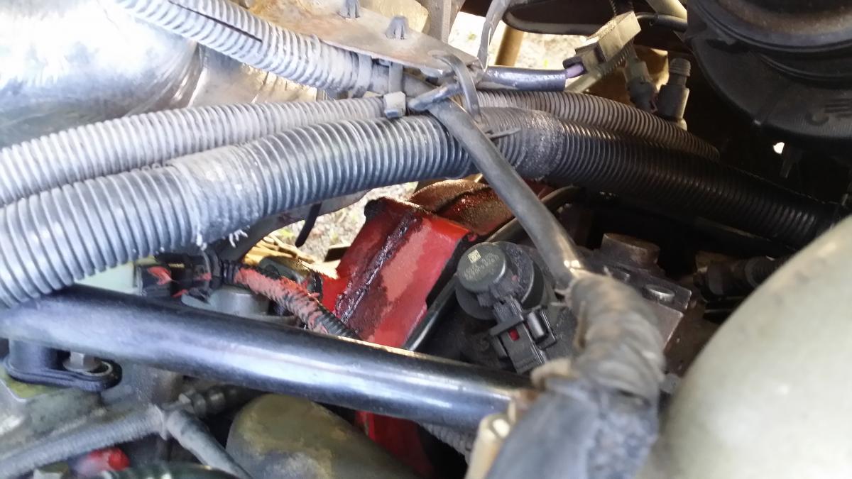

Иван37 2 Опубликовано 25 сентября, 2016 Сегодня залез под машину и посмотрел что где сальник коленвала там всё сухо это 100% течёт между картером и блоком только не пойму почему я же прокладку новую поставил покупал оригинал она из поддона выставлялась примерно на 2 мм поидее должно прилегать плотно Поделиться сообщением Ссылка на сообщение Поделиться на другие сайты
sergyk 9 Опубликовано 25 сентября, 2016 sergyk, Это течет задняя грышка картера ГРМСо стороны ГРМ сухо и это сзади,а мокрит спереди выше стартера Поделиться сообщением Ссылка на сообщение Поделиться на другие сайты
Denisg 623 Опубликовано 25 сентября, 2016 Со стороны ГРМ сухо и это сзади,а мокрит спереди выше стартера Глаза подними до стыка блока , головки и корпуса ГРМ и внимательно посмотри Поделиться сообщением Ссылка на сообщение Поделиться на другие сайты
Alex030569 7 280 Опубликовано 25 сентября, 2016 Сегодня залез под машину и посмотрел что где сальник коленвала там всё сухо это 100% течёт между картером и блоком только не пойму почему я же прокладку новую поставил покупал оригинал она из поддона выставлялась примерно на 2 мм поидее должно прилегать плотноНо почему тогда мокро выше по блоку.Такого не должно быть,масло стекает всегда вниз. Поделиться сообщением Ссылка на сообщение Поделиться на другие сайты
Иван37 2 Опубликовано 26 сентября, 2016 Но почему тогда мокро выше по блоку.Такого не должно быть,масло стекает всегда внизНа первых фотках мокро выше потому что я только что приехал и шол дождь, а вчера я смотрел была солнечная погода и выше по блоку это масло задувало потоками воздуха на ходу. Я предполагаю что течёт где шов который указан на фотке красной стрелкой Поделиться сообщением Ссылка на сообщение Поделиться на другие сайты
Alex030569 7 280 Опубликовано 26 сентября, 2016 На первых фотках мокро выше потому что я только что приехал и шол дождь, а вчера я смотрел была солнечная погода и выше по блоку это масло задувало потоками воздуха на ходу. Я предполагаю что течёт где шов который указан на фотке красной стрелкойА если на мойку,а потом завести и наблюдать? Поделиться сообщением Ссылка на сообщение Поделиться на другие сайты
Иван37 2 Опубликовано 26 сентября, 2016 А если на мойку,а потом завести и наблюдать?Я заводил и лежа по дней наблюдал ничего не увидел, оно видать вытекает на ходу когда у двигателя обороты высокие Поделиться сообщением Ссылка на сообщение Поделиться на другие сайты
Alex030569 7 280 Опубликовано 26 сентября, 2016 Я заводил и лежа по дней наблюдал ничего не увидел, оно видать вытекает на ходу когда у двигателя обороты высокие Ну тогда при замене прокладки уделить проблемному месту,там где передняя крышка стыкуется с блоком,более пристальное внимание. Поделиться сообщением Ссылка на сообщение Поделиться на другие сайты
Иван37 2 Опубликовано 26 сентября, 2016 Ну тогда при замене прокладки уделить проблемному месту,там где передняя крышка стыкуется с блоком,более пристальное внимание.Вот тоже так хочу, когда буду масло менять буду и прокладку и посмотрю. Поделиться сообщением Ссылка на сообщение Поделиться на другие сайты
Alex030569 7 280 Опубликовано 26 сентября, 2016 Вот тоже так хочу, когда буду масло менять буду и прокладку и посмотрю.Тут еще вариант возможен,что давит с прокладки передняя крышка-блок. Поделиться сообщением Ссылка на сообщение Поделиться на другие сайты

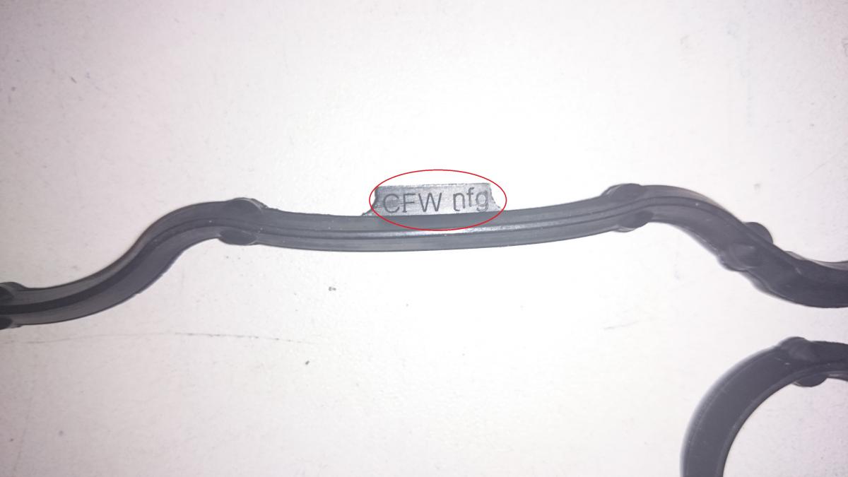

Сухов А. 199 Опубликовано 6 июня, 2017 Хочу поменять прокладку поддона в прошлом году менял брал не оригинал за 550р через 2000 км потекла, знакомый говорит бери фотоновские они лучше он всё берёт фотоновское и всё норм, прихожу в магаз фотоновские стоят 500р говорят г. лучше оригинал заводские она стоит около 1500р блин не знаю что брать. На оригинальной прокладки на отливине с боку есть буквенные обозначение, с обеих сторон, и она толще . Когда держишь в руках обе сразу видишь разницу и не возникает вопроса какую ставить. На рынки в Нижнем стоит 450р Поделиться сообщением Ссылка на сообщение Поделиться на другие сайты

Artem NN 12 Опубликовано 9 июня, 2017 Вот фото оригинальной прокладки поддона, как писали выше на отливе прокладки есть буквенное обозначение, сама прокладка толще чем неоригинал.Надпись на этикетке (иероглифы на красном фоне), переводится "Специально для компании Foton". Поделиться сообщением Ссылка на сообщение Поделиться на другие сайты

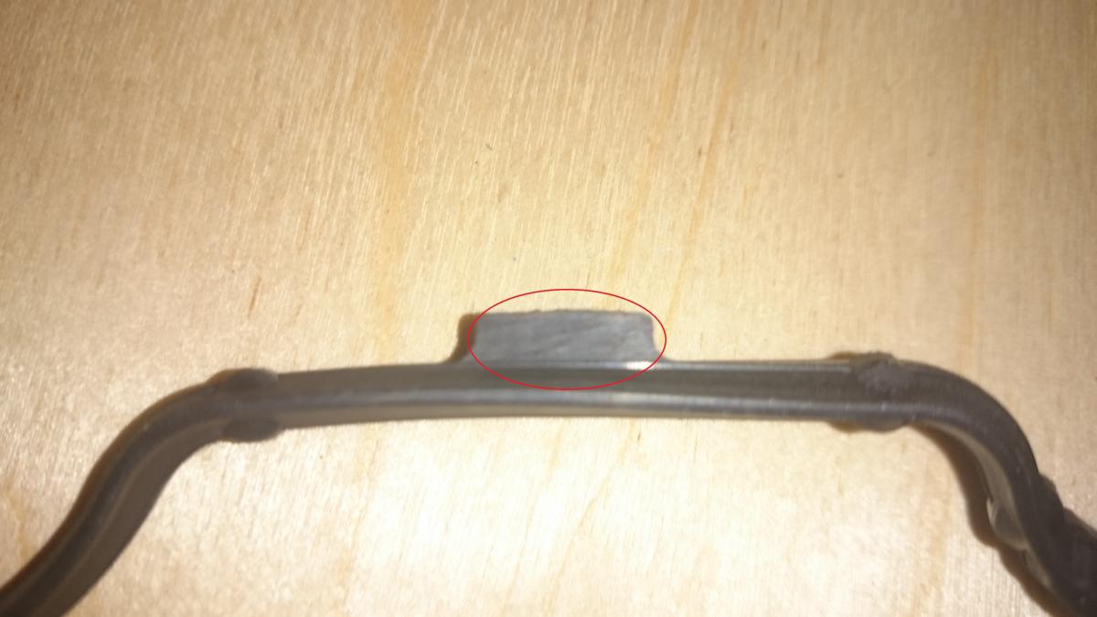

Artem NN 12 Опубликовано 9 июня, 2017 А вот фото прокладки "копии", на отливе никаких надписей нет, прокладка несколько тоньше оригинала, да и отличия по упаковке есть. Поделиться сообщением Ссылка на сообщение Поделиться на другие сайты
