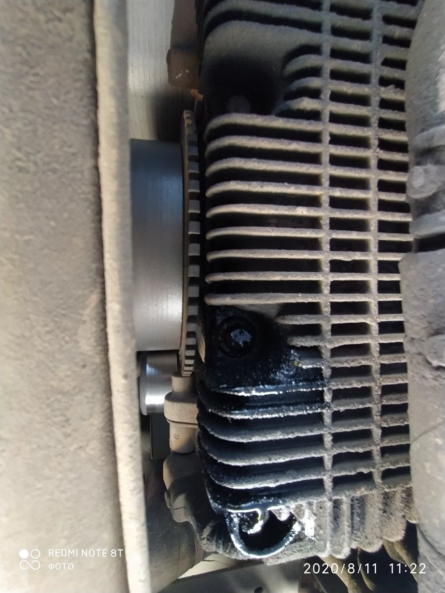

Alex030569 7 207 Опубликовано 11 августа, 2020 (изменено) Сочится спереди,но не с сальника колена(за шкивом все сухо) и не с теплообменника.Наверное через прокладку поддона.Сам поддон может треснуть спереди? И как то можно определить есть там микро трещина или нет? Фото сделано снизу поддона,слева виден шкиф. Изменено 11 августа, 2020 пользователем Alex030569 Поделиться сообщением Ссылка на сообщение Поделиться на другие сайты
Gazecus59 633 Опубликовано 11 августа, 2020 Пластиковый поддон Поделиться сообщением Ссылка на сообщение Поделиться на другие сайты
L2140 1 876 Опубликовано 12 августа, 2020 14 часов назад, Alex030569 сказал: И как то можно определить есть там микро трещина или нет? cнять,осмотреть. Для начала проверить затяжку болтов поддона, осмотреть пробку плунжера регулятора давления масла, передний болт магистрали подачи масла на ТКР Если всё ок, то обезжирить запустить ДВС и выявить место утечки . Удобнее вдвоем тк надо на газ жать и смотреть. Можно опрессовать картер ДВС через вентиляцию. Поделиться сообщением Ссылка на сообщение Поделиться на другие сайты
Alex030569 7 207 Опубликовано 12 августа, 2020 (изменено) 1 час назад, L2140 сказал: Удобнее вдвоем тк надо на газ жать и смотреть. Не,ну ручьем то уж не бежит.Так,пару капель,пока стоишь. Бензином помою,да посмотрю откуда мокрит. Изменено 12 августа, 2020 пользователем Alex030569 Поделиться сообщением Ссылка на сообщение Поделиться на другие сайты
Сухов А. 199 Опубликовано 12 августа, 2020 @Alex030569 У меня , тоже в этом месте мокло , прокладку передней крышки пришлось менять. 1 Поделиться сообщением Ссылка на сообщение Поделиться на другие сайты
L2140 1 876 Опубликовано 12 августа, 2020 6 часов назад, Alex030569 сказал: Бензином помою,да посмотрю откуда мокрит. рекомендую быстрый очиститель-обезжириватель в аэрозоли. Бензин не эффективен в труднодоступных местах Поделиться сообщением Ссылка на сообщение Поделиться на другие сайты
