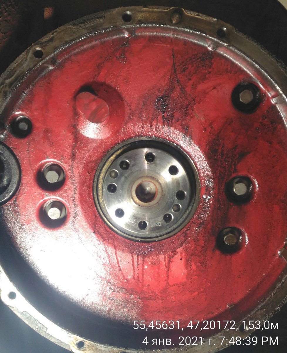

aleks2
Вот маслице .Сальник.Какие данные по новым сальникам,может резиновые появились?
В этом сальнике что-то типа войлока стоит.
L2140
Войлок это пылеуловитель. Для исключения попадания абразива к рабочей кромке. К уплотнению вала отношения не имеет.
Ставьте заводской оригинал, если дело в манжете.
Вымойте масло из ниши стартера, его там бывает много и оно вытекает в Картер, вводя в заблуждение.
aleks2
@L2140 масло в нише стартера собирается из-за течи сальника?
L2140
2 минуты назад, aleks2 сказал:
Из за течи масла в Картер маховика хоть откуда(корпус грм,кпп,болты,манжета кВ) масло забрызгивается (может забрызгиваться)в переднюю крышку стартера , и потом оттуда вытекает обратно в Картер создавая иллюзию рецидива течи
  • Спасибо 1
aleks2
@L2140 Сальник как можно правильно поставить?на какую глубину ? По идее должна быть оправка.
L2140
40 минут назад, aleks2 сказал:
Да оправка. Одна в комплекте с манжетой для надевания на КВ, вторая для запрессовки в Картер .

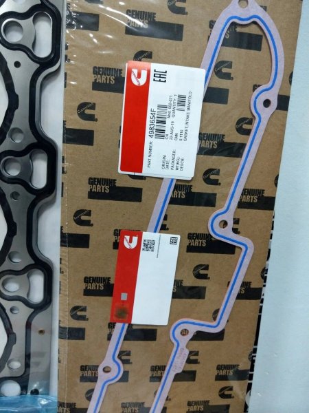

jeka1981
кто ставил на поддон прокладку из силикона.сегодня в магазине увидел красную прокладку. но вид качественная.но вот как ходить будет вопрос.родная отходила 6 месяцев и начала сопливить со всех сторон
Alex030569
5 минут назад, jeka1981 сказал:
Ты уверен,что у тебя стояла оригинальная прокладка?
jeka1981
1 минуту назад, Alex030569 сказал:
да когда капиталил мотор ставил с оригинального комплекта.
L2140
1 час назад, jeka1981 сказал:
комплект? оригинальный? Cummins?
zhn36
5 минут назад, L2140 сказал:
конечно оригинал вот типа того
L2140
силиконовая резина (VMQ) не маслобензостойкая.
поэтому, если продавец, изготовитель  не ошибся в наименовании материала - она не пригодна.
если продавец по-слабоумию назвал цветную прокладку "силиконовой", не зная фактически материал. то тут работоспособность 50/50.
1 минуту назад, zhn36 сказал:
:biggrin: я о том, что такое Foton писал ранее. Хотя, вещь для понимания элементарная и без разъяснений.

jeka1981
1 час назад, L2140 сказал:
вот такого бренда ставил прокладки
подтянуть попробовать.
пробовал тянуть некуда
