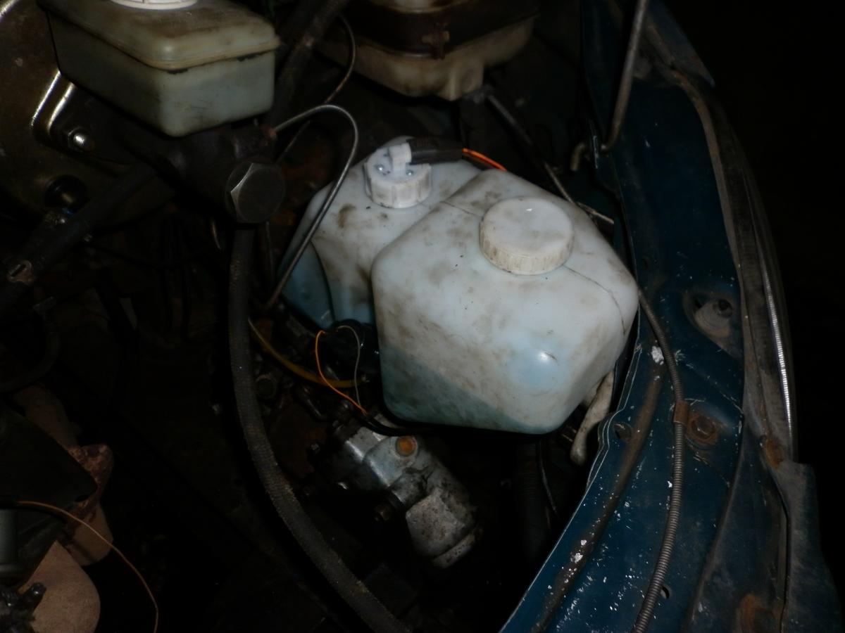

501 5 Опубликовано 15 марта, 2014 (изменено) На старую газель (квадратные фары) бачок без хирургического вмешательства болгаркой не встанет. Я вот порезал внутреннюю часть крыла, потом пришлось переделывать расширительный бачок и крепление к нему колхозить. Поставил с уровнем от 2110 старого образца. Возможно поставить со старым расширителем, но тогда бачок омывателя получается низковато - моторчик сильно ниже брызгозащиты. Крыло порезал сильно (народная мудрость один раз отмерь, семь раз отрежь) , пришлось лепить на заклепки железяку для бачка. Брызгозащиту тоже придется резать. Если кому то сильно хочется могу сделать фотки. Заодно углядел ржавчину изнутри крыла замовилил обильно, мож поживет еще пару лет... Изменено 15 марта, 2014 пользователем 501 Поделиться сообщением Ссылка на сообщение Поделиться на другие сайты

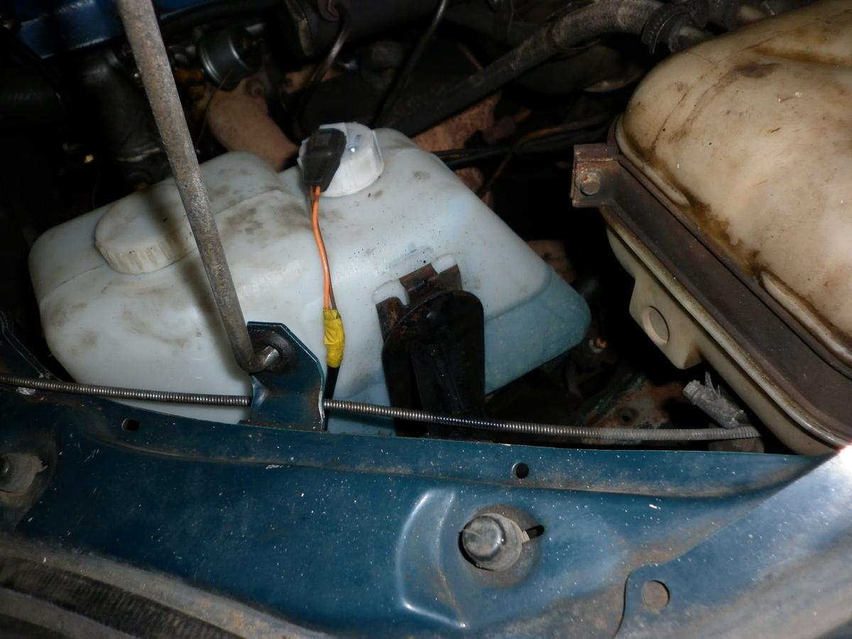

bocman168 3 Опубликовано 15 марта, 2014 ставится за 2 минуты на родное место я еще на него кинул датчик , место под него есть, правда на панельке нет такой у меня лампочки. и за неимением гидрача кинул туда на его лампочку. вместительность около 5 литров. цена вопроса около 120р. ни каких переделок на штатное место 2х литрового. сейчас только доходит= надо было брать под два насоса(штамповка и на этом есть тока дыры с резинкой нет) докупить насос+100р, шланг +30, форсунки еще пару вкрячить +15р за штуку. вообще бы тогда все обссыыыывало)))) Поделиться сообщением Ссылка на сообщение Поделиться на другие сайты
501 5 Опубликовано 15 марта, 2014 (изменено) форсы за 15 рублей - кооператив голимый, не регулируется совершенно, диаметр отверстий для жижи вообще разный даже на глаз. 800 руб. не ахти какие огромные деньги, зато куча плюсов в виде качественного бачка, моторчика и форсунек (я купил, держал в руках уже поставил), освободившегося доступа к фаре, много места под капотом и вообще смотрится красиво! :)п.с. может быть у вас там какой то особенный кооператив форсы делает, я перебрал наверно с десяток разных - все отстой голимый выкинул все...подумал и еще допишу: что по мне, дык лучше один раз заплатить, пусть даже и больше, но поставить качественную вещь и забыть надолго, чем за 15, 30, 100рублей но менять ее постоянно. Изменено 15 марта, 2014 пользователем 501 2 Поделиться сообщением Ссылка на сообщение Поделиться на другие сайты
bocman168 3 Опубликовано 15 марта, 2014 (изменено) форсы за 15 рублей - кооператив голимый, не регулируется совершенно, диаметр отверстий для жижи вообще разный даже на глаз. 800 руб. не ахти какие огромные деньги, зато куча плюсов в виде качественного бачка, моторчика и форсунек (я купил, держал в руках уже поставил), освободившегося доступа к фаре, много места под капотом и вообще смотрится красиво! :)п.с. может быть у вас там какой то особенный кооператив форсы делает, я перебрал наверно с десяток разных - все отстой голимый выкинул все...может кому 800 руб не деньги. я был в би-би и случайно увидел такой бачек. вроде нормальный - поставил. насчет места- чему он там мешает? лампочку поменять в фаре- дык куда уж проще потянул вверх-и снял. делайте конечно что хотите. но за 800 р и еще пол дня ковыряться-извольте. да и никаких проблем с брызгалками то и небыло. выбрал какие понравились, регулируются Изменено 15 марта, 2014 пользователем bocman168 Поделиться сообщением Ссылка на сообщение Поделиться на другие сайты
WESTON 0 Опубликовано 15 марта, 2014 Поставил на "старушку" на длинные болты через дистанционные втулки. Единственное, что сделал, разрезал нижний кронштейн расширительного бачка и закрепил эти два куска под углом болтом с гайкой. И всё. Поделиться сообщением Ссылка на сообщение Поделиться на другие сайты

bocman168 3 Опубликовано 16 марта, 2014 Теперь только крепление латай. ;)да ладно . сейчас смотрел все нормально почти пол года стоит. да и сломается мне его заварить не долго))) Поделиться сообщением Ссылка на сообщение Поделиться на другие сайты
Рамзес-13 102 Опубликовано 16 марта, 2014 (изменено) Один бачок и два насоса. Один на одну форсунку, другой на другую. Тогда напор хороший. А так что только не придумывал - все ерунда. На скорости под дворники едва брызгает, когда стоишь - будку поливаешь. А когда один насос на одну форсунку, давление хорошее. Но стекло не разбивает..))))))) Изменено 16 марта, 2014 пользователем Рамзес-13 Поделиться сообщением Ссылка на сообщение Поделиться на другие сайты

bocman168 3 Опубликовано 16 марта, 2014 bocman168, Не знаю,у меня раньше и со стандартным не раз лопалось.Сейчас везде стоят в крыле бизнес ,и мощности моторчика свободно хватает.да не вопрос, я свои замыслы ни кому не навязываю. форсы тоже плоховато брызгали-купил новый насос,и все также. подумал забились, стал чистить-получше, но не то все равно. купил новые и вот оно счастье. старые были забиты вхлам, может и в шланжичке что то моталось Поделиться сообщением Ссылка на сообщение Поделиться на другие сайты
