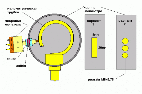

Татарин
Может быть поможет в поисках решения вот такая идейка?   http://icark.narod.ru/autotech/compress-reg.htm

 Манометры есть маленькие.Всю конструкцию можно уместить в два спичечных коробка.И наверное самый главный плюс это абсолютно герметичная система,без мембранок,пластмассок.А это значит что ни чего от бензина не вспучится.(засохнет)
