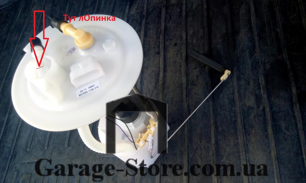

Vovok 534 Опубликовано 2 мая, 2019 Ребята, появилась проблемкА. Кто сталкивался,как лечили или от чего ещё подходят на Эвотек модули бензонасосов? Хотя бы железный модуль (крышка верхняя),а не пластик. Клеем залить, заплавить или иное, Ваши предположения. Или идти за новым и столкнуться с геморроем шпилек и прочим) Новый под заказ 4200р, в магазе 4600р. Поделиться сообщением Ссылка на сообщение Поделиться на другие сайты
vlad75 360 Опубликовано 2 мая, 2019 Там круглая пластмассовая трубка? Если ДА- отрезать сантиметр шланга, подходящего по диаметру, разрезать вдоль и одеть на трубку. Зажать хомутом. Поделиться сообщением Ссылка на сообщение Поделиться на другие сайты
Vadim _vi 753 Опубликовано 2 мая, 2019 Я на свою газелюку ставил элнасос от жиги и работал без проблем, приятель, кстати, до сих пор ездит, двиг у него405. Поделиться сообщением Ссылка на сообщение Поделиться на другие сайты
Валерий(69) 1 511 Опубликовано 3 мая, 2019 Клеем залить, заплавитьА почему бы и нет... Залей эбокситным клеем и делов. Поделиться сообщением Ссылка на сообщение Поделиться на другие сайты
Vovok 534 Опубликовано 3 мая, 2019 Там круглая пластмассовая трубка? Если ДА- отрезать сантиметр шланга, подходящего по диаметру, разрезать вдоль и одеть на трубку. Зажать хомутом.Нет, там пол трубки, так пластик сделали. Не знаю,зачем такие реверансы делать, колодец,в нём половинку трубки. Поделиться сообщением Ссылка на сообщение Поделиться на другие сайты
Татарин 7 845 Опубликовано 3 мая, 2019 Колодец этот,он просто усилитель.и ни чего больше.Мысли есть как заделать,с учётом того что это (скорее всего) полиэтилен? Поделиться сообщением Ссылка на сообщение Поделиться на другие сайты
Vovok 534 Опубликовано 3 мая, 2019 Для начало Космофен или эпоксидкой, ну и апогей списка, в сторонке разжечь кусок трубы пластиковой и накапать ))) Поделиться сообщением Ссылка на сообщение Поделиться на другие сайты
Татарин 7 845 Опубликовано 3 мая, 2019 Вогнать внутрь, кусок тонкостенной трубки от антенны,и залить термоклеем.Не? Поделиться сообщением Ссылка на сообщение Поделиться на другие сайты
