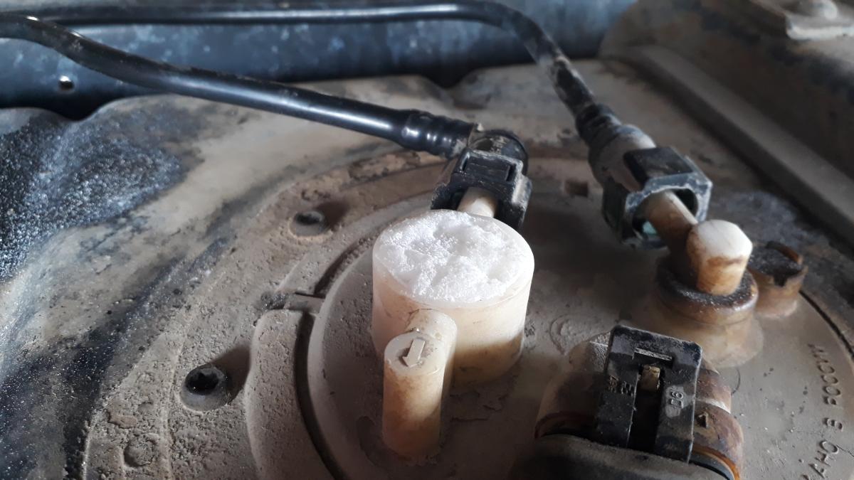

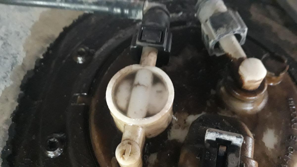

t-r-a-k-t-a-r 262 Опубликовано 3 мая, 2019 Для начало Космофен или эпоксидкой, ну и апогей списка, в сторонке разжечь кусок трубы пластиковой и накапать )))Кстати если космофеном,то сначала сверху щель расширить(надфилем или ножем)на мм в глубь,а потом полить клеем и посыпать пищевой содой,прочнее будет. Поделиться сообщением Ссылка на сообщение Поделиться на другие сайты
Vovok 534 Опубликовано 4 мая, 2019 (изменено) Кстати если космофеном,то сначала сверху щель расширить(надфилем или ножем)на мм в глубь,а потом полить клеем и посыпать пищевой содой,прочнее будет.Поздно прочёл ваще сообщение, сегодня залил колодец космофеном и сижу жду,а он с.. хренушки твердеет, давай гуглить, нагуглил соду, подвёз Батя соду,насыпал и вуаля! Шкуркой немного потёр перед этим и всё,если отвалится,буду расковыривать и по новой))) Сегодня отработал 40км, пока не течёт)))Было и стало. Трубки отсоединял,иначе бенз идёт через лопинку и не осушить колодец и не зашкурить нормально,правда шкурил очень мелкое. Вообщем посмотрим. Изменено 4 мая, 2019 пользователем Vovok Поделиться сообщением Ссылка на сообщение Поделиться на другие сайты

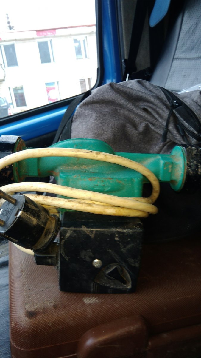

вилли 1 042 Опубликовано 5 декабря, 2022 Если такой поставить,поедет? Это шютка была... ДОСТАЛСЯ,недорого))),рабочий говорят...На даче пригодится.Все по теме) 1 Поделиться сообщением Ссылка на сообщение Поделиться на другие сайты
