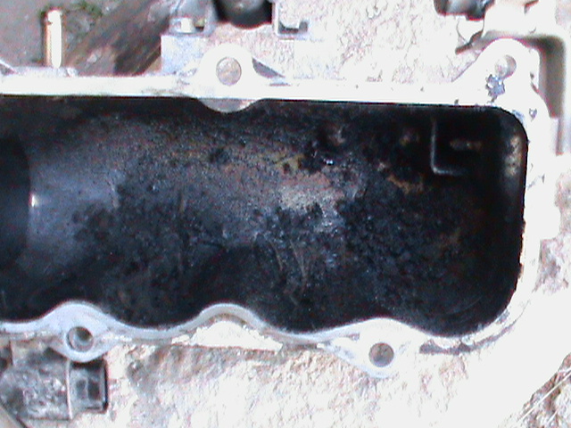

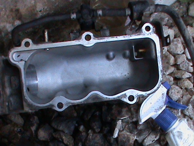

Самосвальщик 114 Опубликовано 8 декабря, 2010 Разрешите влиться в дружный коллектив вопрошающих? :rolleyes: Соболь, мотор 405.22, мозги Микас 7.1, только бензин, 2005 г. Закусывало педаль газа, после топтания педали обороты иногда падали иногда повышались. Вылечил заменой троса газа и отрегулировал положение заслонки по мурзилке. Теперь обороты при холодном запуске ровно 2000, по мере прогрева падает до 1700. Дроссель внутри грязный, буду промывать. Собственно вопрос такой - через какой-нибудь БК возможно выставить обороты ХХ? На Жигулях с Январь 7.2 через БК это я делал.P.S. проволочку в разъём пихал, были ошибки 53,54,13,18 после сброса клеммы только 62, обороты ХХ не падают. :angry: Поделиться сообщением Ссылка на сообщение Поделиться на другие сайты
Самосвальщик 114 Опубликовано 9 декабря, 2010 Сегодня промыл РХХ и дроссель очистителем карбюратора, всё блестит как котовы подробности, обороты по тахометру прежние но по звуку не похоже что ХХ больше 1000-1500. Двигатель работает ровно, провалов или детонации нет... По-моему мой тахометр слегка врёт. :angry: Поделиться сообщением Ссылка на сообщение Поделиться на другие сайты
