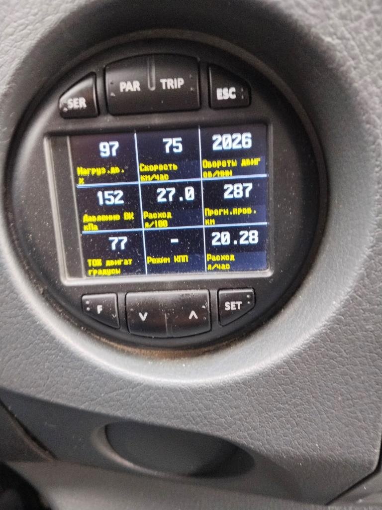

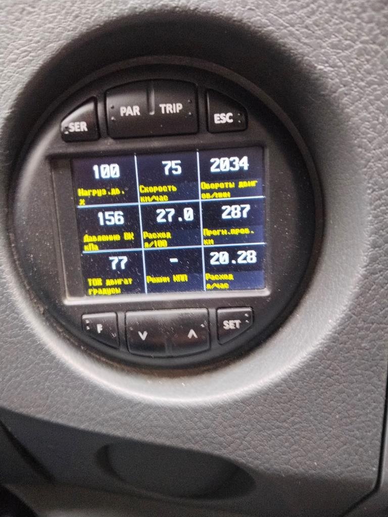

Vovchikk 940 Опубликовано 7 ноября 9 часов назад, Лёха Юрич сказал: нанесли например другое покрытие на иглу ,более стойкое - другой номер , изменил фаску на запорной кромке или еще чего -другой номер , а параметры наливов , количество сопел, угол распыла остались старые . Извиняюсь, этого я не учёл, у нас раньше таким не занимались. 8 часов назад, megaladon сказал: А-ха-ха:))) Может ты и скрины скинешь? о) Скрины чего? Оборотов и наддува? Легко, только фотать неудобно, но попробую. Поделиться сообщением Ссылка на сообщение Поделиться на другие сайты

Vovchikk 940 Опубликовано 7 ноября @Лёха Юрич Во дела. а как покупать, заказывать запчасти, если этих тонкостей не знаешь? 21 час назад, megaladon сказал: А-ха-ха:))) Может ты и скрины скинешь? о) Пожалуйста, получите, распишитесь. При разных нагрузках, иду в гору. В обоих случаях тапка не в пол, процентов 80-90. Единственное, что не так написал, это не бар, а килопаскалей, я их всё время путаю. Проще было написать полтора очка. Поделиться сообщением Ссылка на сообщение Поделиться на другие сайты
megaladon 75 Опубликовано 7 ноября 2 минуты назад, Vovchikk сказал: @Лёха Юрич Во дела. а как покупать, заказывать запчасти, если этих тонкостей не знаешь? Пожалуйста, получите, распишитесь. При разных нагрузках, иду в гору. В обоих случаях тапка не в пол, процентов 80-90. Единственное, что не так написал, это не бар, а килопаскалей, я их всё время путаю. Проще было написать полтора очка. Нагрузка на двигатель 97 и 100 %. Правая у тебя потолок. Больше не сможет выдать. Поделиться сообщением Ссылка на сообщение Поделиться на другие сайты
Vovchikk 940 Опубликовано 7 ноября 11 минут назад, megaladon сказал: Правая у тебя потолок. Больше не сможет выдать. Не понял, что правая? Если ты про обороты, то я просто быстрее не езжу, без надобности, только при обгонах и на федералке, где желательно в потоке держаться. Скорость настроена по GPS, на спидометре примерно 80. Поделиться сообщением Ссылка на сообщение Поделиться на другие сайты
megaladon 75 Опубликовано 7 ноября 1 минуту назад, Vovchikk сказал: Не понял, что правая? Если ты про обороты, то я просто быстрее не езжу, без надобности, только при обгонах и на федералке, где желательно в потоке держаться. Скорость настроена по GPS, на спидометре примерно 80. Правая фотка. Нагрузка на двигатель 100%. Надув тоже максимальный. Больше он не сможет выдать. Это и есть тапок в пол. Поделиться сообщением Ссылка на сообщение Поделиться на другие сайты
dtrans 1 449 Опубликовано 7 ноября 1 минуту назад, megaladon сказал: Правая фотка. Нагрузка на двигатель 100%. Надув тоже максимальный. Больше он не сможет выдать. Это и есть тапок в пол. Это "сферический конь в вакуме" от мультитроникса.имхо. Если нажмёт тапок она попрёт и в гору до 3000 об. Дальше нет смысла раскручивать. Только кпп жалко. Поделиться сообщением Ссылка на сообщение Поделиться на другие сайты
Vovchikk 940 Опубликовано 7 ноября @megaladon Ну нагрузка на двигатель естественно не может быть больше 100%. При тапке в пол наддув может наоборот кратковременно уменьшиться до 146-148 не знаю почему так происходит. На старых форсах крайне редко наддув мог подскочить до 160. Ну и показания наддува не постоянные, они всегда плавают, этим рулит вестгейт. Если у тебя турбина на максималку выходит только к 3000 оборотов и если стоит катализатор, попробуй поменять на трубу, возможно он просто забился. Если катализатора нет, то скорее всего устала турбина. Это мои догадки. 1 минуту назад, dtrans сказал: Если нажмёт тапок она попрёт и в гору до 3000 об. Ну смотря какая гора, есть такие, на которых и скорость слекга падает, а есть и на которых переключаться приходится, если гружёный. 1 Поделиться сообщением Ссылка на сообщение Поделиться на другие сайты
megaladon 75 Опубликовано 7 ноября 2 минуты назад, Vovchikk сказал: Если у тебя турбина на максималку выходит только к 3000 оборотов и если стоит катализатор, попробуй поменять на трубу, возможно он просто забился. Если катализатора нет, то скорее всего устала турбина. Это мои догадки. Это замеры на стенде. Без груза, без подъёмов, без ничего. Пустая голая машина, пристёгнутая тросами. Просто крутит катки. Поделиться сообщением Ссылка на сообщение Поделиться на другие сайты
Vovchikk 940 Опубликовано 7 ноября Только что, megaladon сказал: Это замеры на стенде. Без груза, без подъёмов, без ничего. Пустая голая машина, пристёгнутая тросами. Просто крутит катки. Т.е. получается без нагрузки? Наверное так и должно быть не знаю. Или катки подтормаживаются, создают нагрузку? При таком замере желательно ещё и нагрузку на двигатель видеть. Поделиться сообщением Ссылка на сообщение Поделиться на другие сайты
