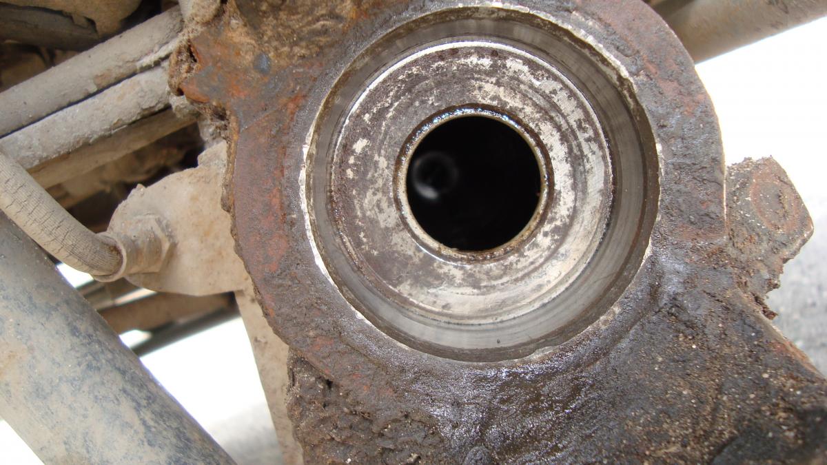

Toyota007 2 890 Опубликовано 6 августа, 2018 Третья крестовина стоит пробег 34000 км на длинной полуоси и похоже ей писец , почему на длинной полуоси они летят.Выкидывай подшипники из чулка,и проблема с крестими исчезнет,но появиться другая проблема,Замена сальников чулка,но их хватает на больше 20-30 тысяч,и менять их проще.В замен подшипника должны стоять фторопластовые кольца,они работают как масло отражатель из редуктора на сальники,но ты их наврят ли найдешь,страшный дефицит.Попробуй в замен подшипника поставить два сальника,свою функцию масло отражения они должны выполнить.У меня с завода вот так,и подшипников нет.Крестовины не разу ещё не менял. Поделиться сообщением Ссылка на сообщение Поделиться на другие сайты

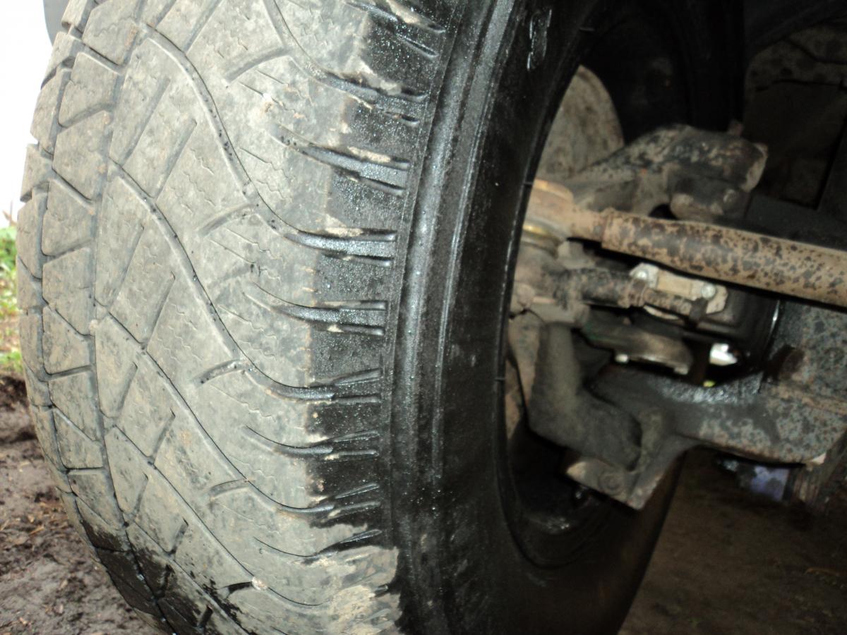

fff187 213 Опубликовано 6 августа, 2018 без подшипника будет так))) тож прикол завода.Вопрос к заводу:зачем вы сделали такой проблемный узел? .как???? и н@хуя???!!! а по другому нельзя что ли?! Поделиться сообщением Ссылка на сообщение Поделиться на другие сайты

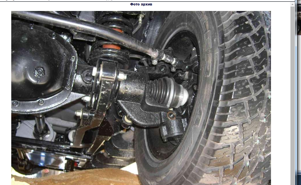

Toyota007 2 890 Опубликовано 6 августа, 2018 без подшипника будет так))) тож прикол завода.Вопрос к заводу:зачем вы сделали такой проблемный узел? .как???? и н@???!!! DSC07424.JPG а по другому нельзя что ли?!5.pngНе будет так,все соболя до 13 года шли без подшипника,и у нас все нормально.И ни чего не течет.А если разобраться,первый мост был придуман под газель и там все прекрасно и правильно и ни каких проблем.И подшипник на месте в чулке.А вот когда из газельевского захотели сделать соболиной холявы.Вот тут и получилась полная лажа.А вот то,что эту лажу так и не хотят исправлять,это точно гады.Да и на последнем фото последний мост от уаза,так он тоже пока в в эксперименте.И ни кто не знает его проблем. Поделиться сообщением Ссылка на сообщение Поделиться на другие сайты
