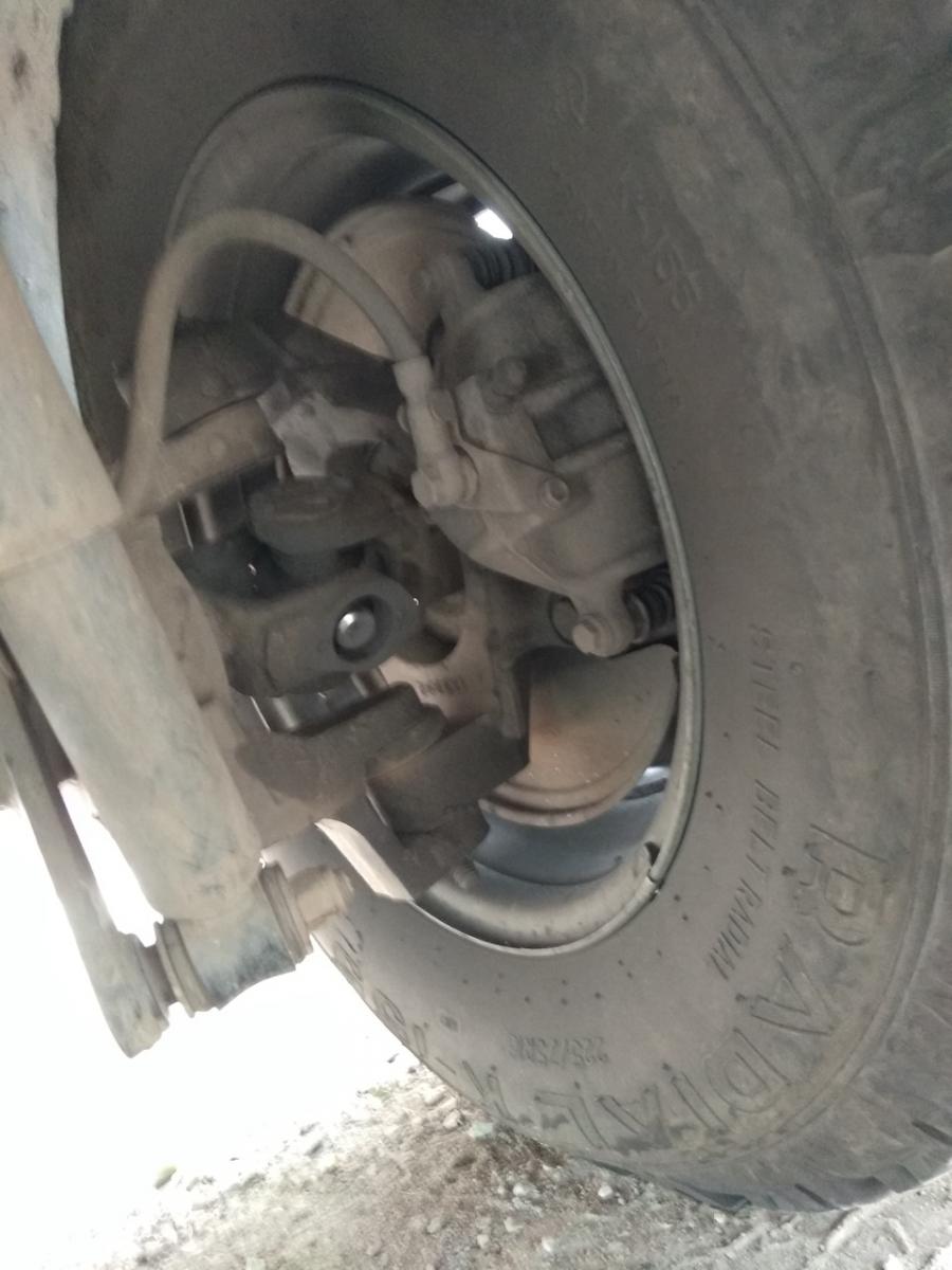

fff187 213 Опубликовано 7 августа, 2018 (изменено) на фото не уазомост, у уаза редуктор с другой стороны, на фото мост машины ГАЗ 3106 АТАМАН Изменено 7 августа, 2018 пользователем fff187 Поделиться сообщением Ссылка на сообщение Поделиться на другие сайты

Toyota007 2 889 Опубликовано 10 августа, 2018 Вал не перемещается в соболиной ступице -это верно. Но, он может перемещаться в подшипнике! Потому, что садится во внутреннее кольцо с ЗАЗОРОМ.Нагрузкой двигателя и изгибом колеса при повороте,привод наглухо зажимает в подшипнике,Да кстати подшипники в чулке по этой причине тоже долго не живут,их так же как и кресты разрывает прямо в чулке.Фоток этого предостаточно. А вот фото новой машины с заводским разорванным крестом. 1 Поделиться сообщением Ссылка на сообщение Поделиться на другие сайты

Люся 138 Опубликовано 10 августа, 2018 Нагрузкой двигателя и изгибом колеса при повороте,привод наглухо зажимает в подшипнике,Да кстати подшипники в чулке по этой причине тоже долго не живут,их так же как и кресты разрывает прямо в чулке.Фоток этого предостаточно. А вот фото новой машины с заводским разорванным крестом.Это говорит о неправильной регулировки шкворневого узла. 1 Поделиться сообщением Ссылка на сообщение Поделиться на другие сайты
paul799 844 Опубликовано 11 августа, 2018 Нагрузкой двигателя и изгибом колеса при повороте,привод наглухо зажимает в подшипнике,Да кстати подшипники в чулке по этой причине тоже долго не живут,их так же как и кресты разрывает прямо в чулке.Фоток этого предостаточно. А вот фото новой машины с заводским разорванным крестом.Саша, на фото не сломанная крестовина - шип целый. А вот крышки подшипника нет. Или потерялась или забыли поставить. Как следствие - подшипник крестовины просто вылетел. Поделиться сообщением Ссылка на сообщение Поделиться на другие сайты
L2140 1 758 Опубликовано 11 августа, 2018 (изменено) Нагрузкой двигателя и изгибом колеса при повороте,привод наглухо зажимает в подшипникеугу, да так, что ломается металл,а не перемещается вал в подшипнике. :) вот фото новой машины с заводским разорванным крестом.крестовину то снятую желательно видеть и разобраную. Саша, на фото не сломанная крестовина - шип целыйесли на плохом фото заводская крестовина, то торцы шипов там с поперечной прорезью. Т.е. на фото именно обломок шипа и смещение крестовины в вилке. Или не заводская крестовина с, потерянной из-за отрыва головок болтов, чашкой Изменено 11 августа, 2018 пользователем L2140 Поделиться сообщением Ссылка на сообщение Поделиться на другие сайты
