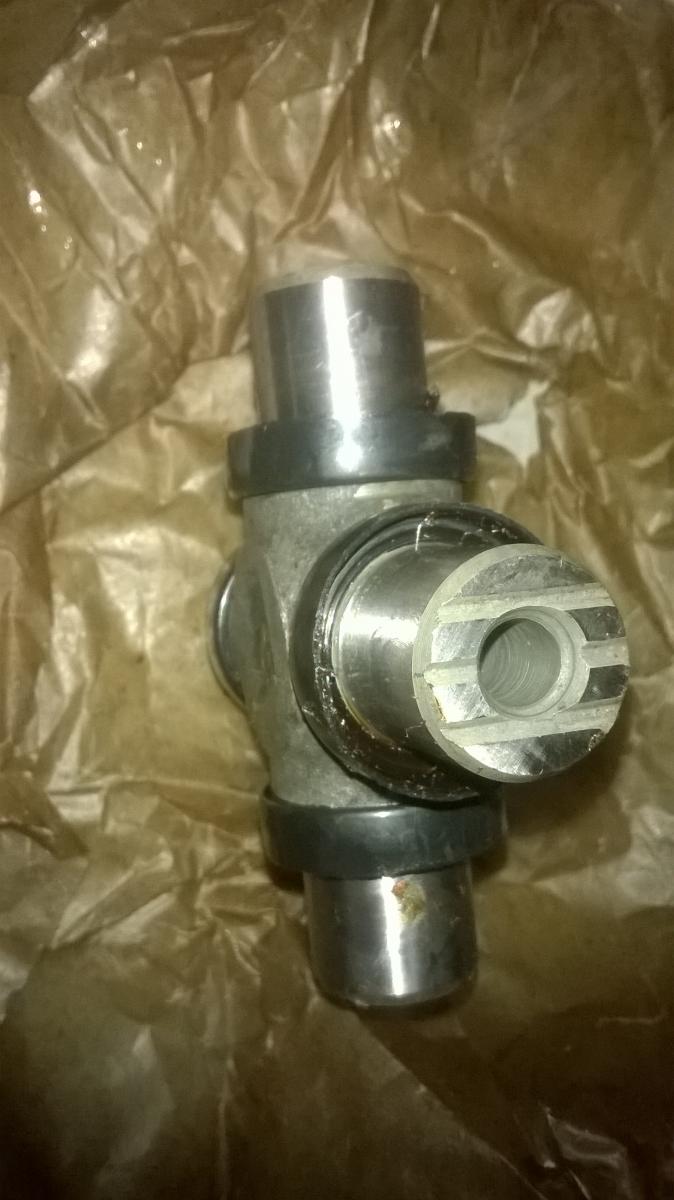

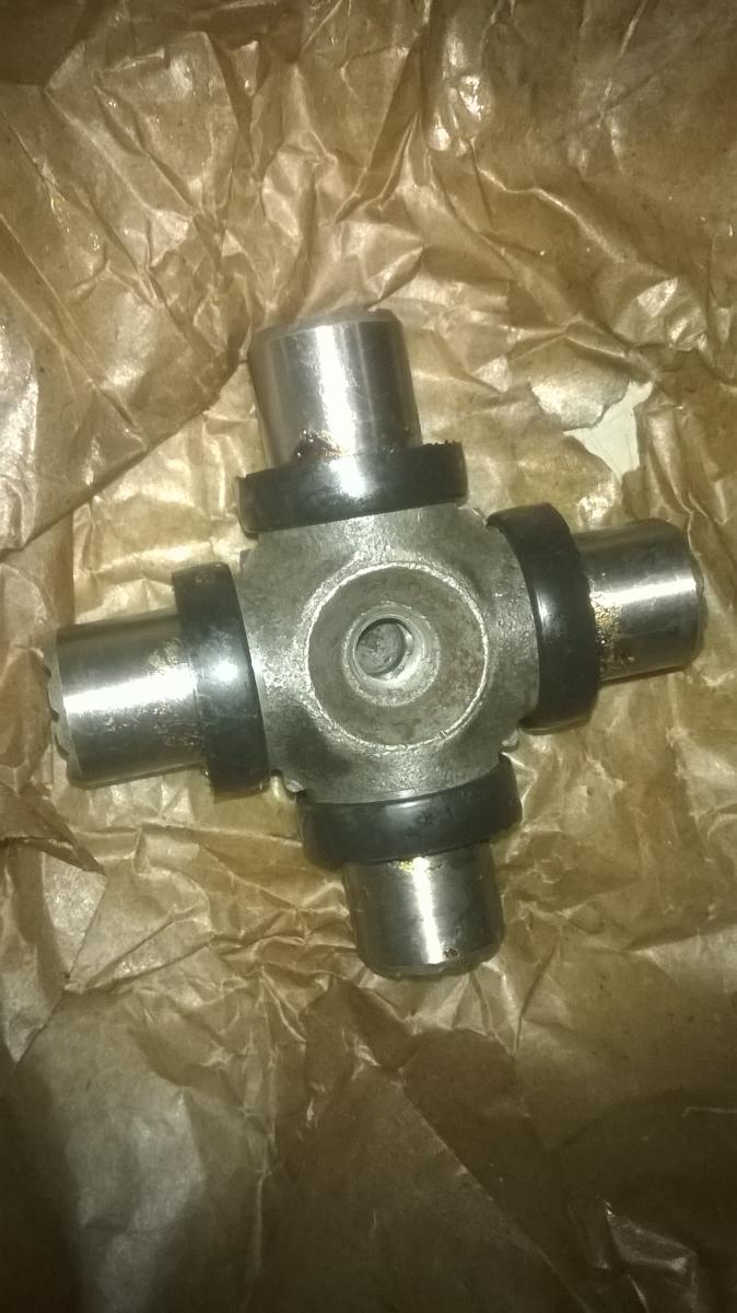

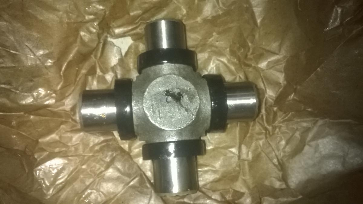

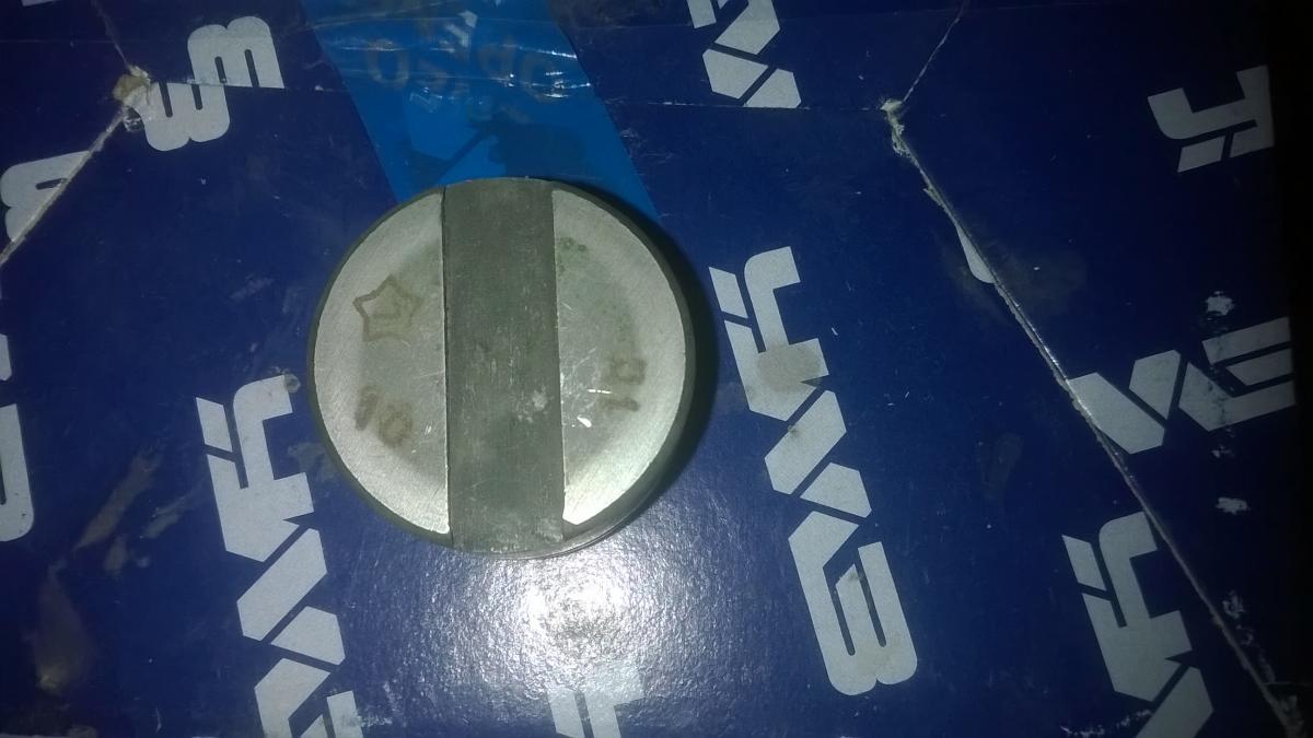

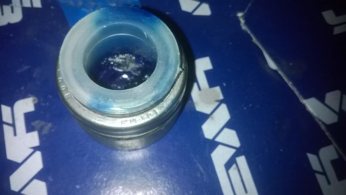

L2140 1 775 Опубликовано 4 апреля, 2019 Крестовина,это все таки подшипник,крестовина это часть шарнира включающего ещё четыре подшипника, сальники. иногда клапан, маслёнкуподшипники крестовины делают на ГПЗ, судя по маркировке.Судя по пластиковым транспортировочным заглушкам, в каждом подшипнике практика поставок россыпью ещё со времён СССРСудя по маркировке крестовины её могут делать не на ГПЗВышесказанное применительно не только к з/ч ГАЗ Кстати как насчет крестов за 3т.р.,ты так и не ответил.в чём вопрос? Поделиться сообщением Ссылка на сообщение Поделиться на другие сайты

L2140 1 775 Опубликовано 5 апреля, 2019 Да просто хотел увидеть крестовину на газ-53 за три тысячи рублей. Поделиться сообщением Ссылка на сообщение Поделиться на другие сайты
Toyota007 2 890 Опубликовано 5 апреля, 2019 L2140, Спасибо за фото,и этот уаз крест с кардана стоит 3т.р.? Поделиться сообщением Ссылка на сообщение Поделиться на другие сайты
L2140 1 775 Опубликовано 5 апреля, 2019 стоит 3т.р.?Ну,порядок розничных цен такой 3-4 тысячи. Если заказывать через ГАЗ. Подшипник 10ГПЗ, крестовина, вероятно, АМЗ - поставщик приводов на конвейер. Поделиться сообщением Ссылка на сообщение Поделиться на другие сайты
Toyota007 2 890 Опубликовано 5 апреля, 2019 Ну,порядок розничных цен такой 3-4 тысячи. Если заказывать через ГАЗ. Подшипник 10ГПЗ, крестовина, вероятно, АМЗ - поставщик приводов на конвейер.Согласен с тобой,за 5т.р. возьмешь у меня ?отвечаю,будут прямо с конвейера?Даже пересылку к тебе сам оплачу.Если дорого,то согласен снизить цену до 2,5т.р. и опять моя пересылка,за мой счет.А если опять будет дорого,тогда последняя цена это 1т.р. но пересылка за твой счет,и мне немного заработать.Но если и это дорого,так у нас их в педалях газ полно за 700-800р.Но это будет не с конвейера.Но как уверяет завод,от них.Еще сноска,так как мы город ГАЗа,то наши педали газ самые дорогие по стране.Так сам завод решил.Сделать максимальные накрутки на этом городе,через нас же много идет транзита.И все думают,что у нас бабки запчастями с газа торгуют на каждом перекрестке.И они самые лучшие. 1 Поделиться сообщением Ссылка на сообщение Поделиться на другие сайты
L2140 1 775 Опубликовано 6 апреля, 2019 газ полно за 700-800р.Но это будет не с конвейера.Но как уверяет завод,от них.Да, эти крестовины тоже поставляет завод в своих коробочках. Но, их нет в каталоге з/ч на Соболь. Согласен с тобой,за 5т.р. возьмешь у меня ?Мне не надо, у меня есть. Еще сноска,так как мы город ГАЗа,то наши педали газ самые дорогие по странеможно через автопитер, например, вытащить по номеру 53A220102601. Судя по ценам, это она. Подшипники по номеру 804704 находятся, но не очень понятно происхождение. Можно поштучно на осмотр заказать. в Baltkam эти позиции тоже бьются, однако, не в наличии. Последние цены были 1658 за крестовину и 573 за подшипник Поделиться сообщением Ссылка на сообщение Поделиться на другие сайты

L2140 1 775 Опубликовано 6 апреля, 2019 На некоторых даже звезда военпреда встречается.как на современных на моём фото :) советским НЗ, 500-700р - от жадности зависит.ну и как они живут? и чем мажете? Поделиться сообщением Ссылка на сообщение Поделиться на другие сайты
