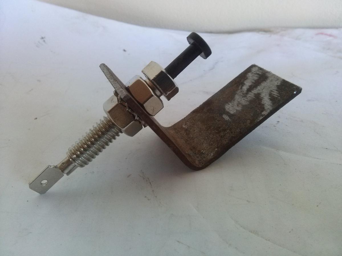

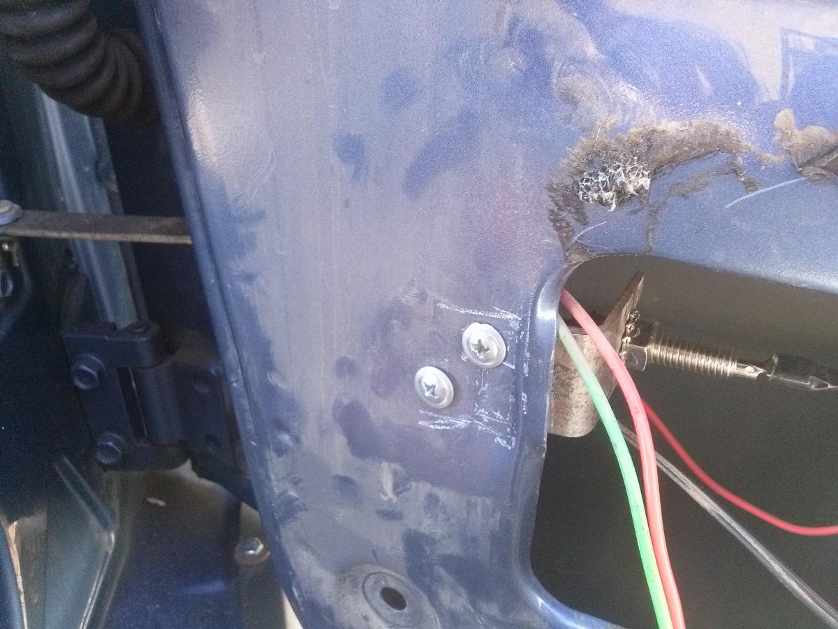

Фермер 163 1 Опубликовано 8 февраля, 2015 я поставил вот так. под ограничитель дверей.и отрегулировал на открывание один щелчёк. 1 Поделиться сообщением Ссылка на сообщение Поделиться на другие сайты
в352рв40 104 Опубликовано 8 февраля, 2015 я поставил вот так. под ограничитель дверей.и отрегулировал на открывание один щелчёк.Тоже под ограничитель стоят,но на кузове.Летом в дождь бывают ложные сработки при попадании воды на концевик.Ваш вариант установки,как нынче модно,+100500 Поделиться сообщением Ссылка на сообщение Поделиться на другие сайты
Vovka31 513 Опубликовано 21 февраля, 2015 я поставил вот так. под ограничитель дверей.и отрегулировал на открывание один щелчёк.У меня также стоят лет 5 уже. причем помазал их синей смазкой. и никаких ложных сработок от воды. Да и нету ее там воды то, посередине двери. и сверлить не надо и концевику не подобраться ни линейкой ни скотчем. Поделиться сообщением Ссылка на сообщение Поделиться на другие сайты
Дрюша 0 Опубликовано 7 марта, 2015 я поставил вот так. под ограничитель дверей.и отрегулировал на открывание один щелчёк.Если есть возможность сфоткайте пожалуйста. Поделиться сообщением Ссылка на сообщение Поделиться на другие сайты
