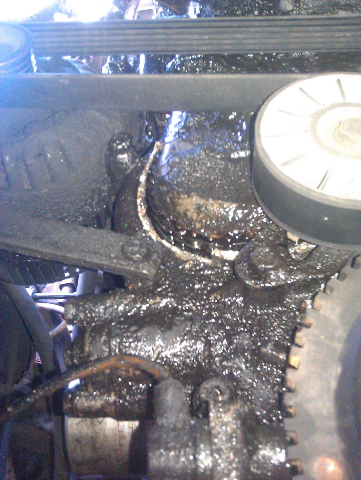

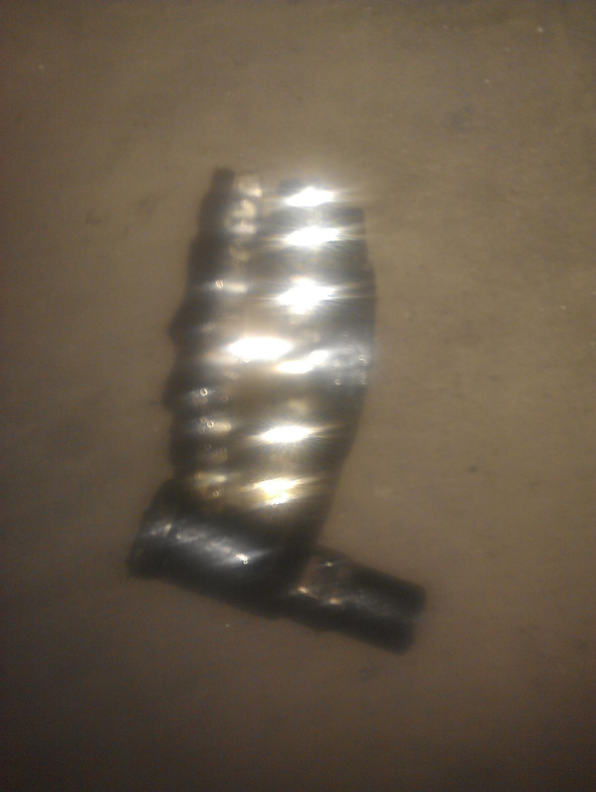

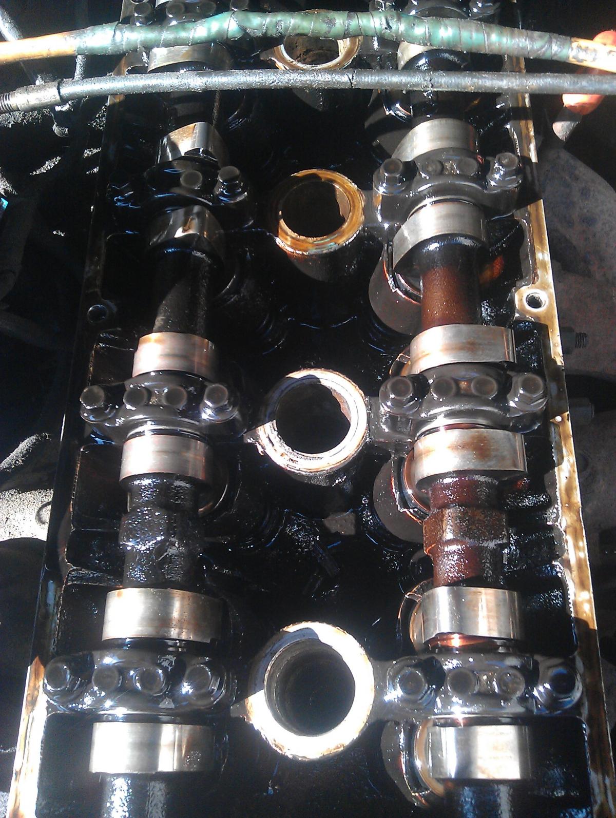

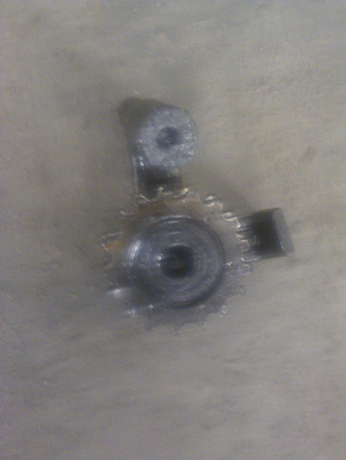

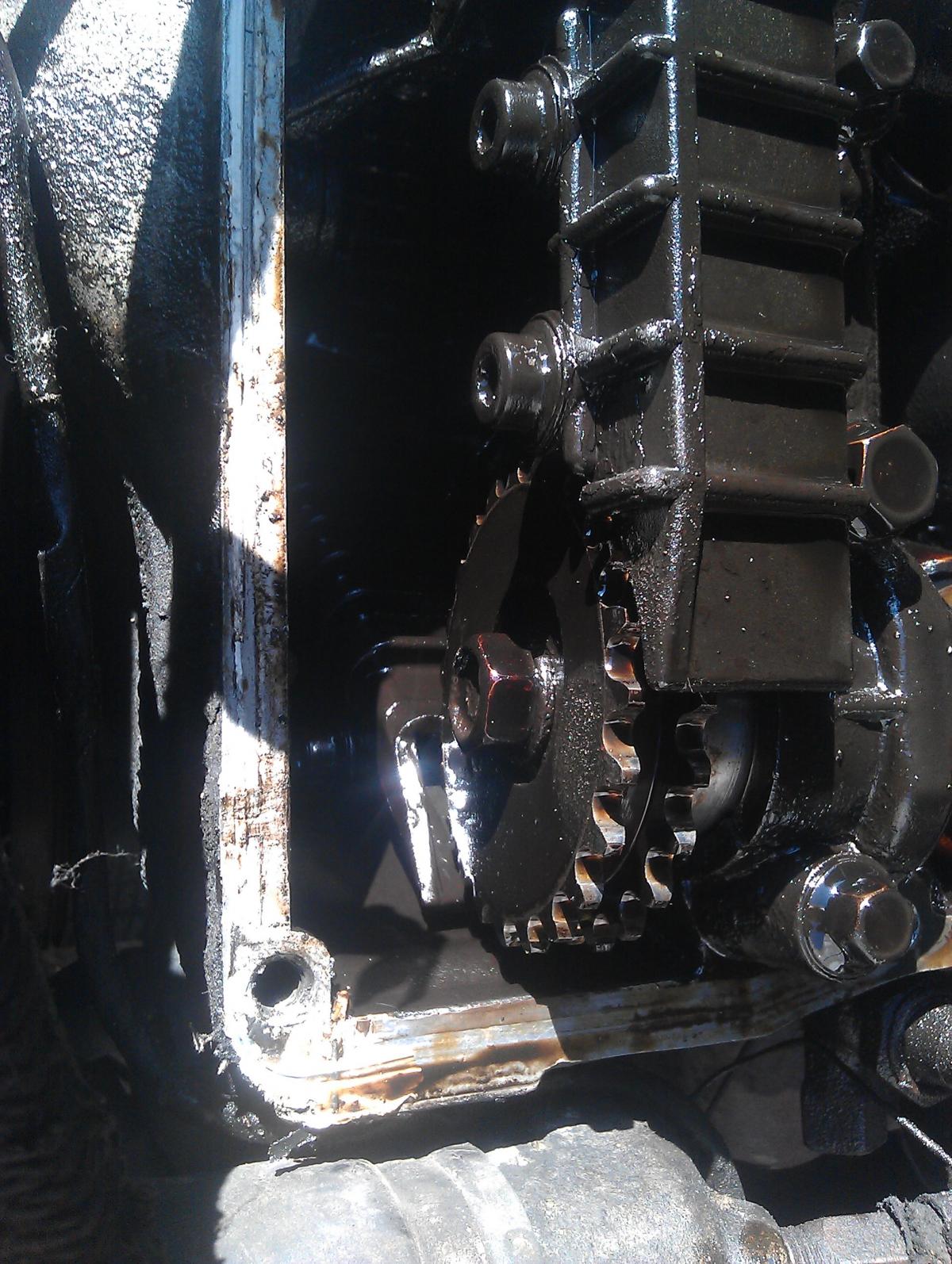

Бродяга812 0 Опубликовано 2 мая, 2013 (изменено) Товарищи помогите начинающему газелеводу с ремонтом двигателя 406.Двигатель не заводился думал стартер,поменял тож самое только щелкает стартер и все,попытался завести с галстука,только колеса буксят вывод клин двигателя,сегодня снял клапанную крышку и переднюю крышку,верхняя звездочка на выпускном валу оторвалась обломив конец вала,цепи не видно,внизу лежала еще одна звезда,при осмотре мотора с низу была обнаружена дыра в передней крышке,фотографии всего выкладываю ниже.Капиталить буду своими силами(первая капиталка,с моторами не имел дела никогда).Машина куплена несколько дней назад,полет был нормальный только масло утекало через все щели,двигатель смотреть хотел,но чуть позже.=(машина делается для себя,для перевозки не особо тяжелых грузов.,,,,, Изменено 2 мая, 2013 пользователем Бродяга812 Поделиться сообщением Ссылка на сообщение Поделиться на другие сайты
Crady 8 673 Опубликовано 2 мая, 2013 Бродяга812,покупка нового вала(в магазине спросишь карбюраторный) ,покупка крышки,покупка и замена ВСЕГО комплекта грм,ну и набор прокладок для этого дела,можешь взять полный,благо стоит 150 рублей у злостного барыги.ааааа!да! покупка книжки по ремонту с картинками!чтение соответствующих разделов на форуме.ну и терпения. :Dпочему покупка книжки?ну дык при ремонте первом тебе будет гораздо удобней смотреть книжку чем в монитор пялится.да и нужные допуски там же даны.форум читать.а тут вот "народные" хитрости собраны.что то же полезно при ремонте. Поделиться сообщением Ссылка на сообщение Поделиться на другие сайты
