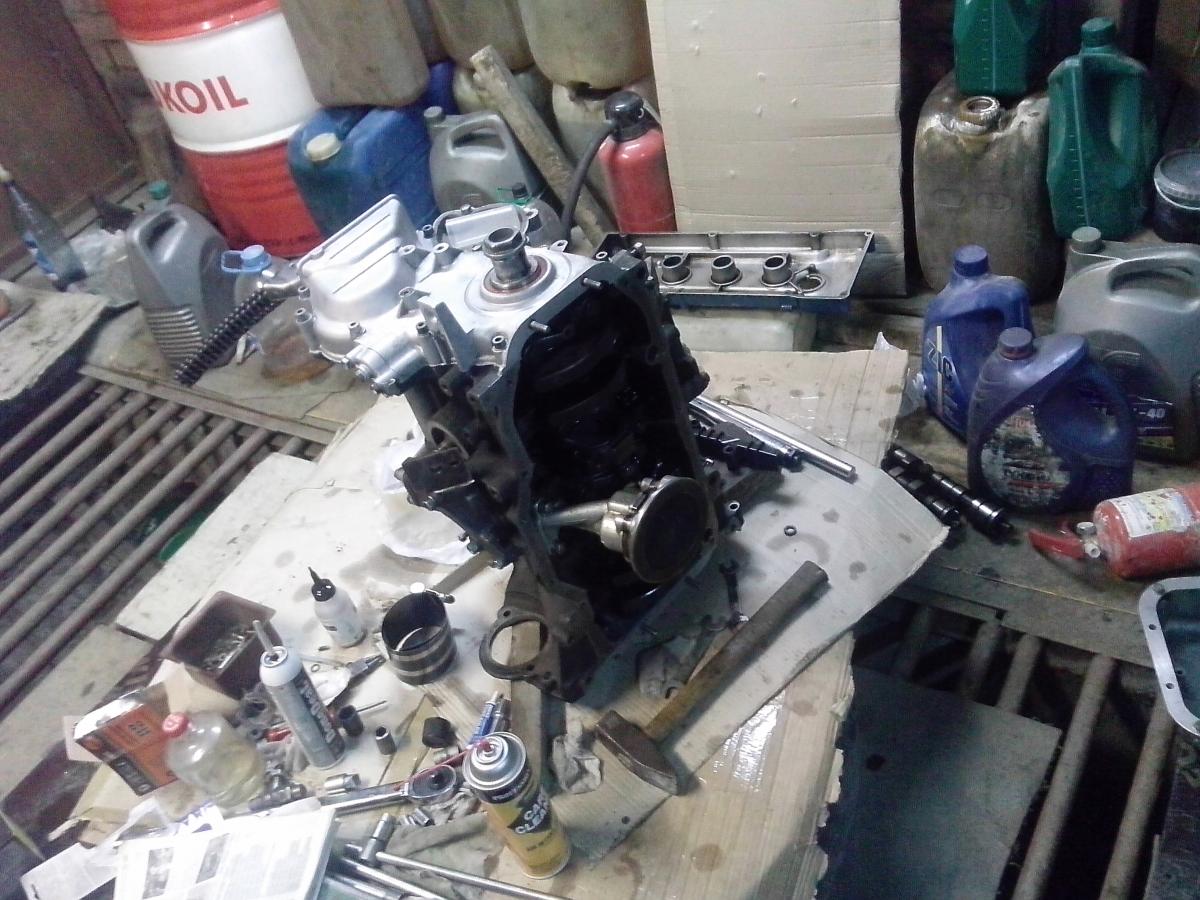

StrikE 15 Опубликовано 3 октября, 2013 Поменяли мне втулки промвала, шлифанули сам вал. Крутится хорошо, не люфтит. При установке фланца зажимает вал намертво... Вал должен слегка выпирать из блока? Изучать особо не стал, поздно было. Недоразвернули втулку чтоли(совсем печаль будет везти куда то уже полдвижка собрал)... Поделиться сообщением Ссылка на сообщение Поделиться на другие сайты
Mycoyan 150 Опубликовано 3 октября, 2013 А шестерни на приводе шестигранника на свои места хорошо встали? Поделиться сообщением Ссылка на сообщение Поделиться на другие сайты
StrikE 15 Опубликовано 3 октября, 2013 На сам вал хорошо. Под шестигранник и непытался т.к. на фланце "запоролся".А шестерни на приводе шестигранника на свои места хорошо встали? Поделиться сообщением Ссылка на сообщение Поделиться на другие сайты
Mycoyan 150 Опубликовано 3 октября, 2013 Так-то хрен знает, у меня где фланец даж не заподлицо, а утопает в блок немного. А клинит не в тот момент, когда притягиваешь большие шестерни для цепей? Поделиться сообщением Ссылка на сообщение Поделиться на другие сайты
StrikE 15 Опубликовано 4 октября, 2013 (изменено) Мда вот проблема то... Протолкнул вал силой и заработал вал :). Заусенец маленький мешал. Осталось поддон поставить. Подскажет кто продается ли маслоотражательная пластина(точное название бы...?) в поддон?(у меня небыло) Критично ли без нее? Изменено 4 октября, 2013 пользователем StrikE Поделиться сообщением Ссылка на сообщение Поделиться на другие сайты
Берси 623 Опубликовано 4 октября, 2013 Мда вот проблема то... Протолкнул вал силой и заработал вал :). Заусенец маленький мешал. Осталось поддон поставить. Подскажет кто продается ли маслоотражательная пластина(точное название бы...?) в поддон?(у меня небыло) Критично ли без нее?Да не нужна она там. Ты же с места не стартуешь как в дрифте, масло не отливает так что не заморачивайся. Я у себя да и на многих других моторах её просто выкидываю. никаких вопросов не возникало. Поделиться сообщением Ссылка на сообщение Поделиться на другие сайты
