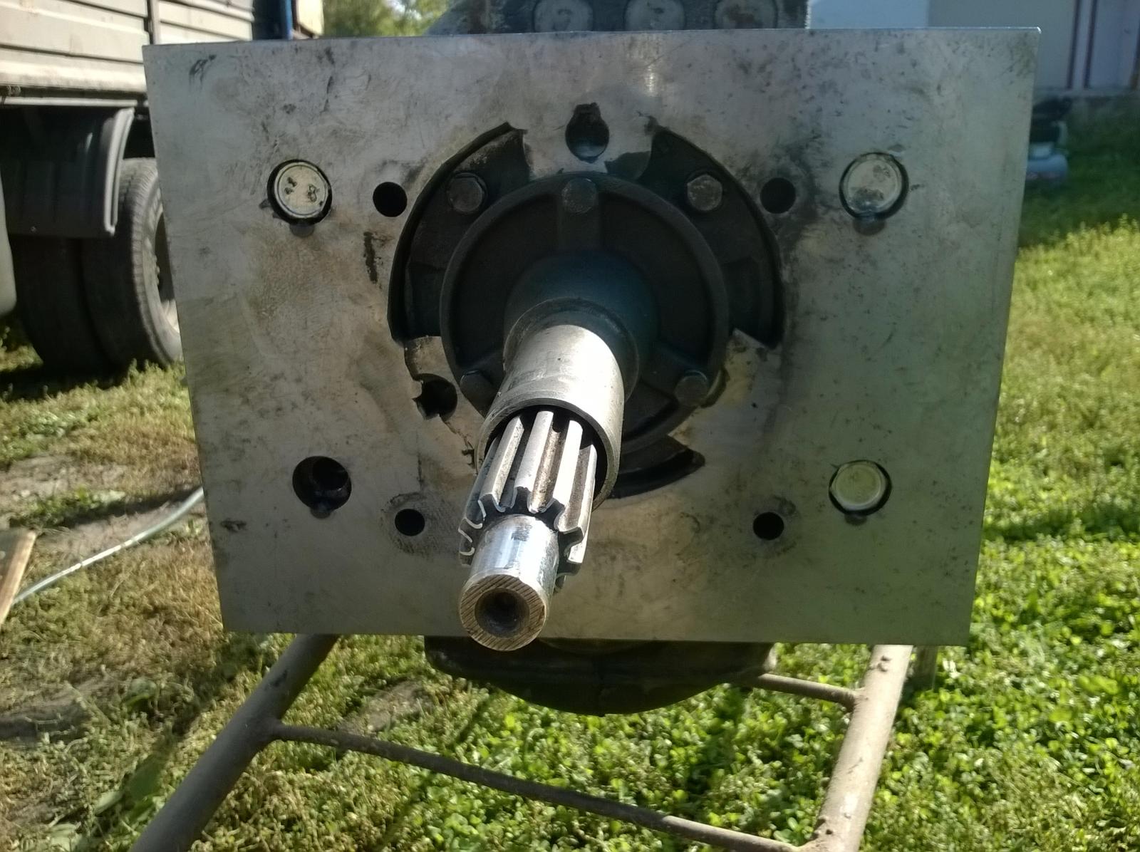

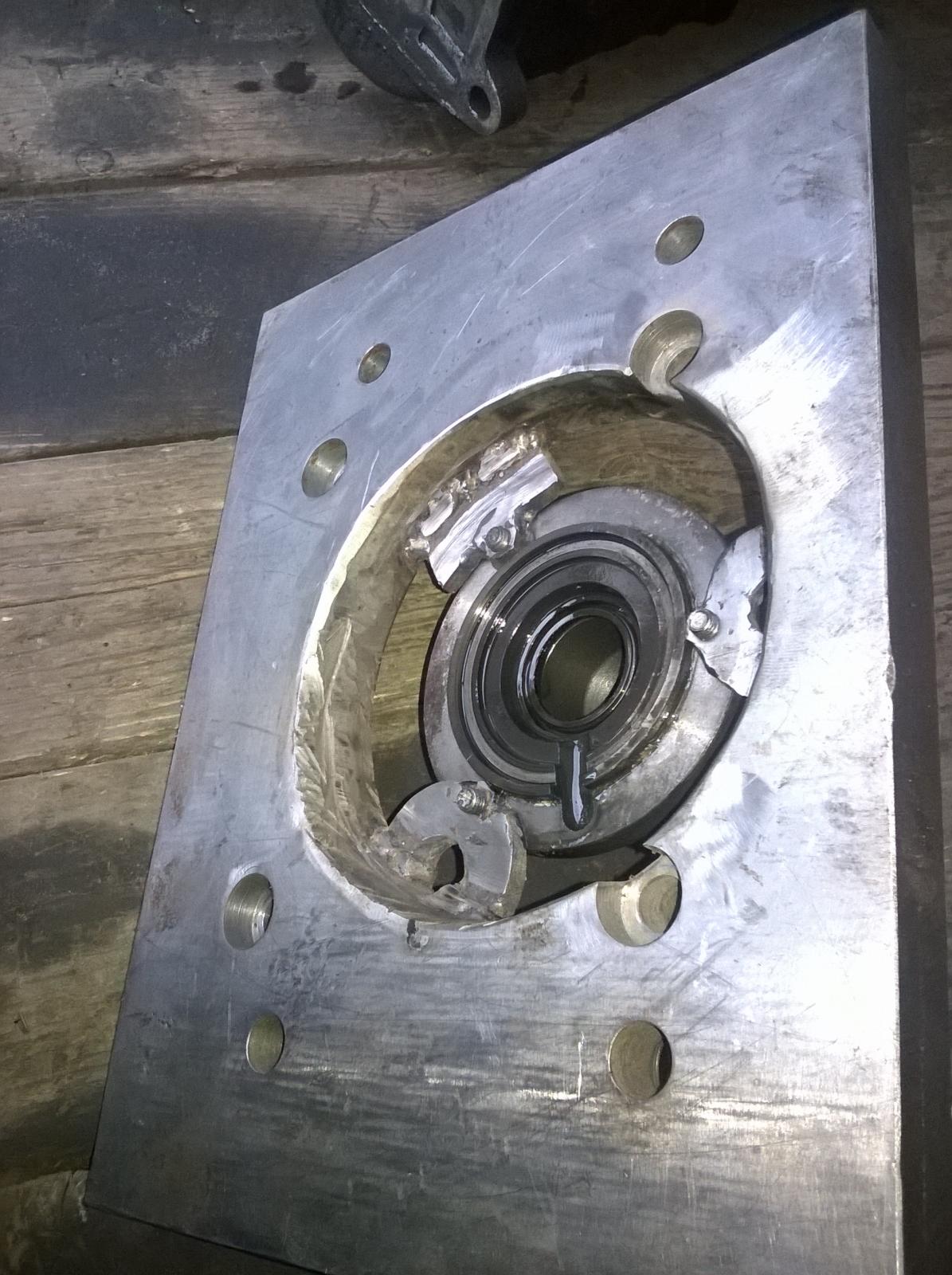

Вариант очень неплохой. Фото есть?
Продал вчера,ушла сцепка в катю,но фотки остались
как стыковал через плиту
Фото бы неплохо
могу выслать чертеж,сцепление все родное
А ещё разок такое сделать можно??

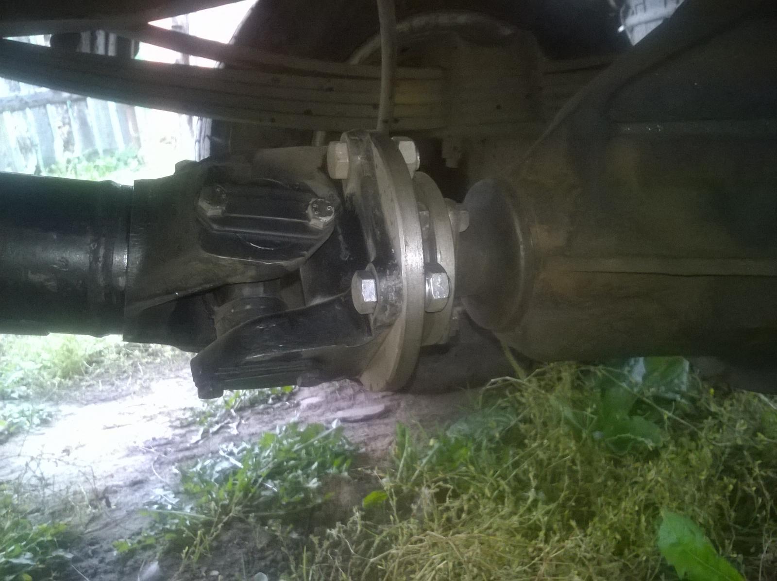

nik399
от ЗиЛа,да весит много,но я на горбу ее не таскаю,медленная- г.п. 3.58+резина 205/75/16,крейсерская - 85км/ч,стоимость 15000р.(новая с конверсии),катаюсь почти год (прим.90000км прошла) без проблем,+ первая медленная - сцепу не жгу даже трогаясь в подъем с 4т.,кардан не болеет т.к. ЗиЛовский,переделка решает некоторые проблемы
привет!расскажи как скрестил наш первичный вал с зиловским???
