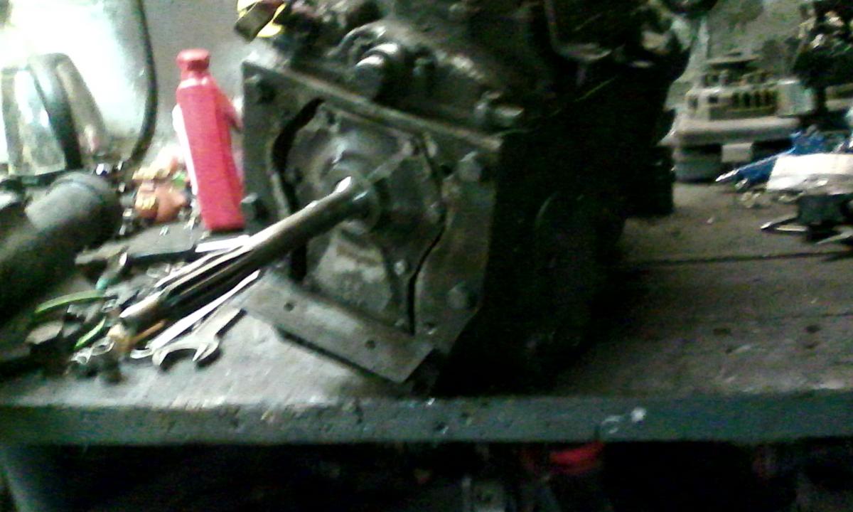

Я так и думал, что первичный вал перепутан с карданным :) первичку не сваришь хорошо
И ПЕРВИЧНЫЙ ВАЛ СТЫКОВАЛ И КАРДАННЫЙ.
аааааа,это от FD42 или FD46
как спидометр приколхозил?
ВЫТАЧИВАЛ ПЕРЕХОДНИК ПОД ГАЗЕЛЕВСКИЙ.
колобок
а есть фото или чертёж или на пальцах хоть объясни
serega64
колобок
а пока не собран есть фотки?
serega64
фоток нет. попробую объяснить так.разобрал газелевский привод отрезал шестерёнку от вала проточил его под размер атласовского прорезал прорезь
 и вставил в неё пластинку.  пластинку отрезал от ножовки по дереву там сталь жесткая. потом на ниссановский привод подобрал гайку по резьбе и к ней
приварил газелевский который обрезал и немного проточил.  потом собрал всё в одно.

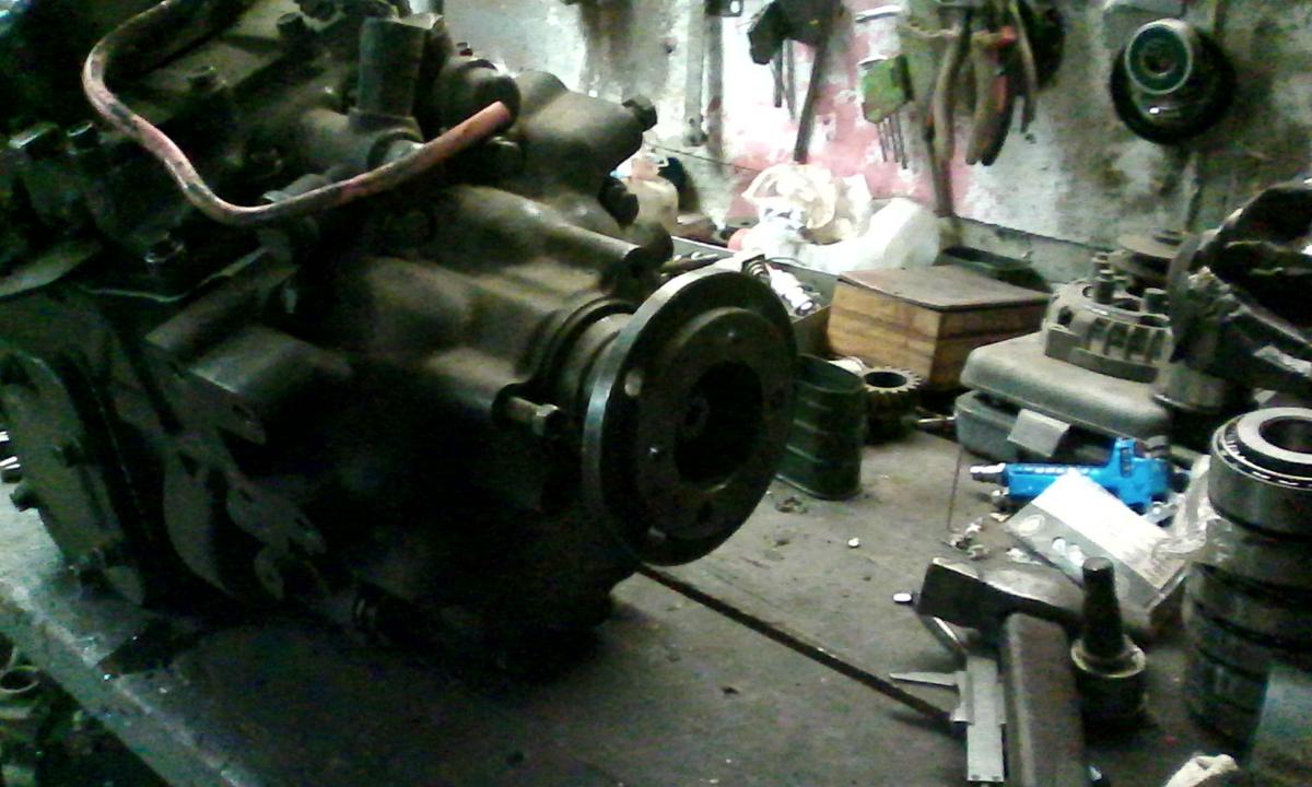

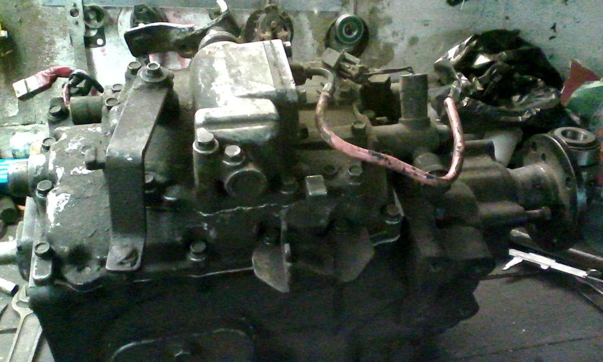

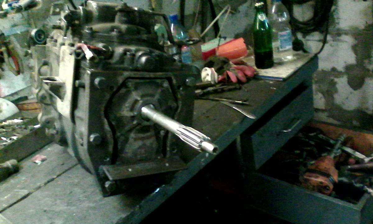

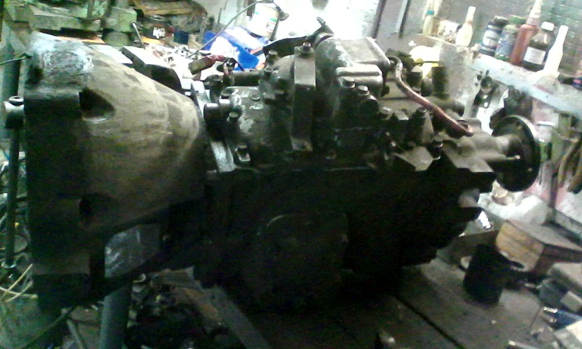

Разобрал КПП для замены синхронизаторов.
Добавляю фотки.
Dmitrij
Добавляю фотки.

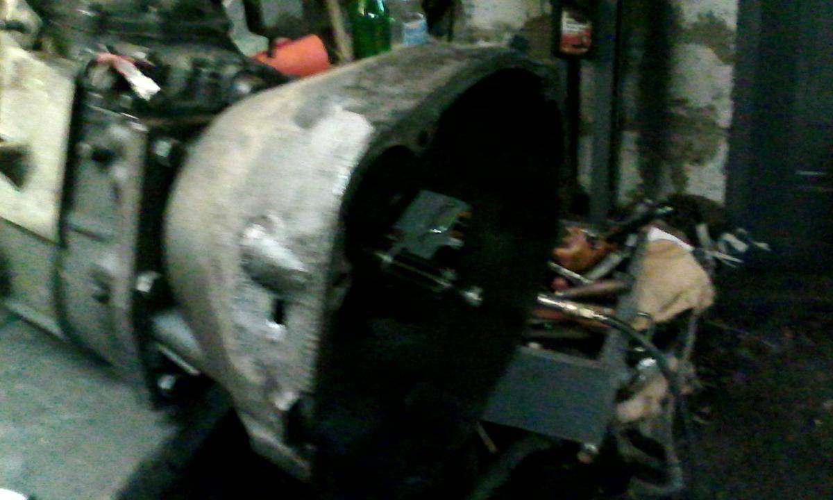

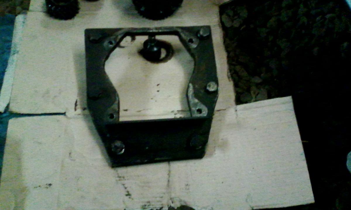

какую разобрал?атласовскую или родную?на фото первичка от родной и похоже плита переходная.
serega64
Разобрал атласовскую.

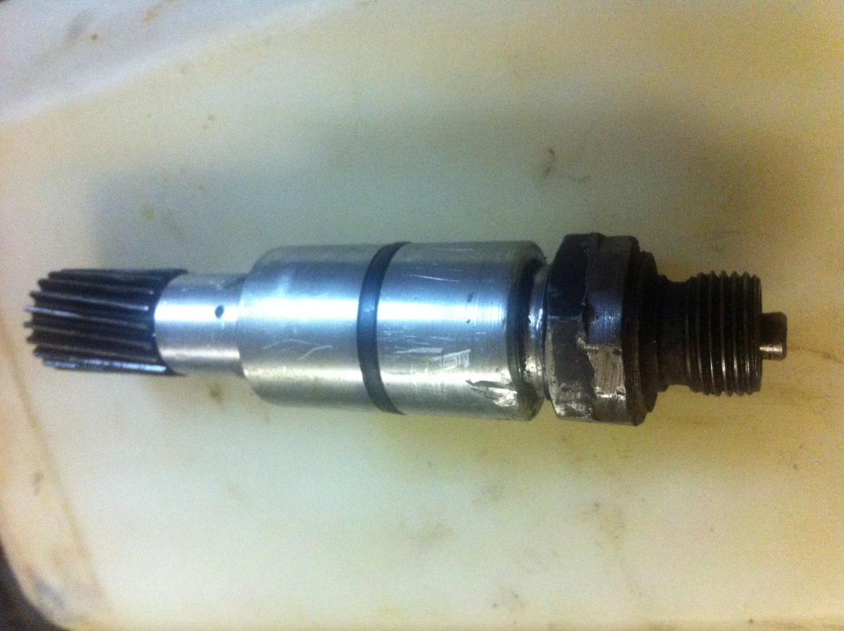

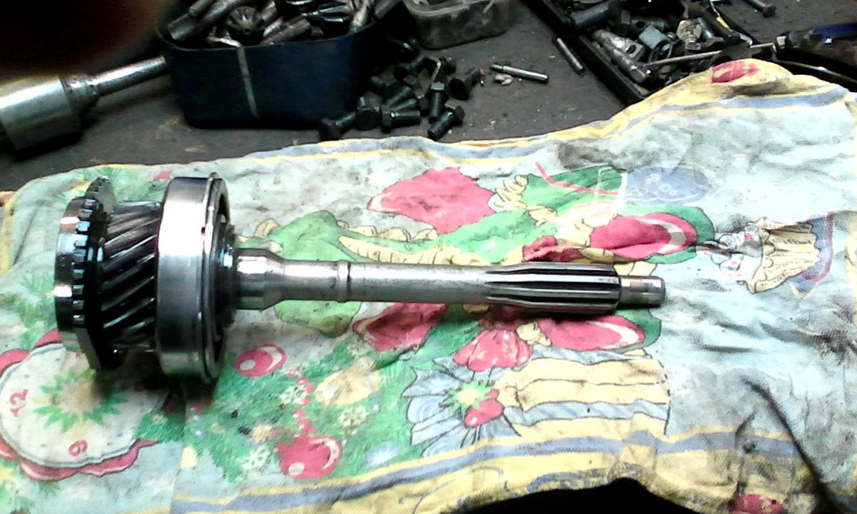

На фото первичный вал гибрид атлас и
Газель.вот ещё фотографии.

На фото первичный вал гибрид атлас и Газель.вот ещё фотографии.
а выглядит как родной.А где у него место состыковки(сварки)?
колобок
по всей видимости там,где поясок по середине вала Изменено пользователем Леха306 52
Dmitrij

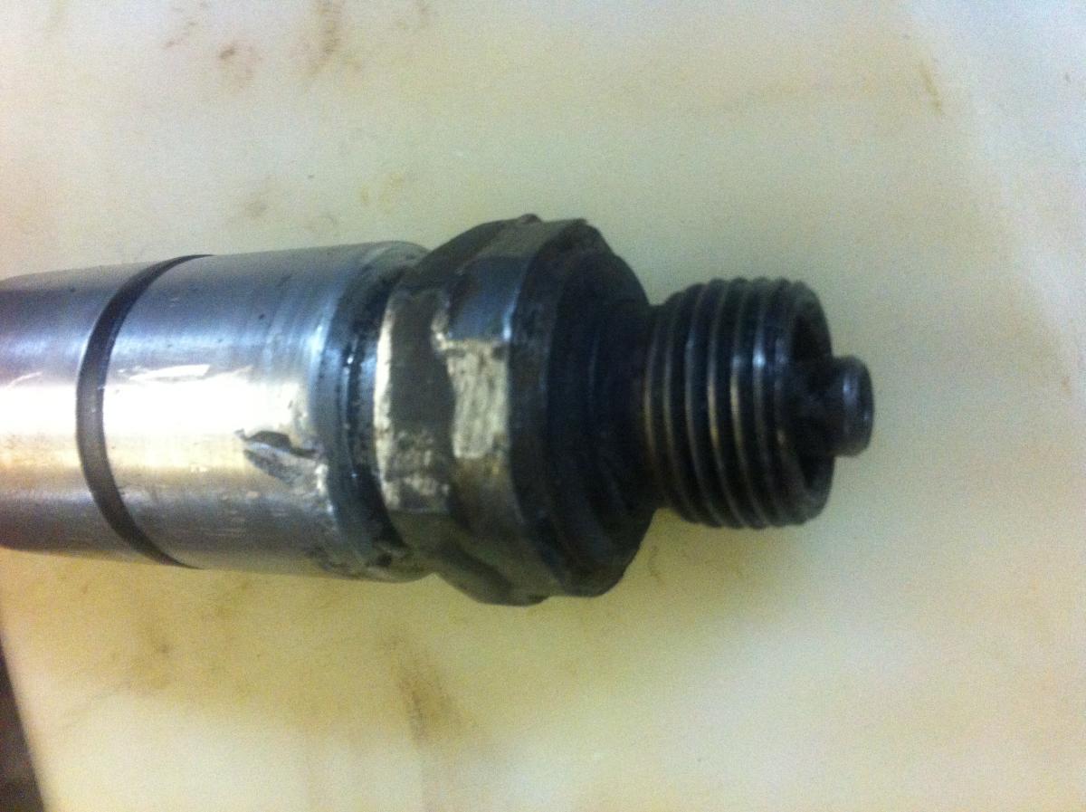

так похожий поясок и на родном имеется.Я всё таки не пойму как они состыкованы.Сварочного шва нигде не видно
колобок
так варят полуоси,возможно данный вал сварен так же,а потом шов обработан
serega64
Один шов возле стопорного кольца подшипника.
Второй в внутри где игольчатый подшипник вторичного вала.
Dmitrij
а сам автор расскажет?так или по другому?
TAD
Так соединять первичку нельзя. На нее нагрузка в разы выше чем на полуось.
Я отдавал первичку Атлас на завод... делали анализ металла, советовался с очень грамотными специалистами ... вопрос был в удлиннении первички. Ответ был таков.. соединить можно Но гарантии нет ни какой. И по совсем другой технологии описаной выше.
Dmitrij
т.е.я так понял,ты отрезал атласовский по самое стопорное кольцо.просверлил сквозное отверстие,обрезал родной,проточил по размеру,затем вставил в атласовскую часть и обварил с наруди и внутри?
serega64
Да именно так все было сделанно.

подумал тут на досуге,не получается так выдержать длину.Обрезанный кусок вала проточить и вставить,это уже - сантиметров 3-5,+плита переходная 16мм отодвигает коробку от движка.Остаётся один способ,как показано на схеме у Колобка.Только родной обрезать по стопорное кольцо и просверлить в нём.а атласовский обрезать отступив от стопорного,а потом проточить,вставить и обварить снаружи.Вот только 16мм отодвига от двигателя за счёт плиты как и чем компенсировать?или там не критично?
