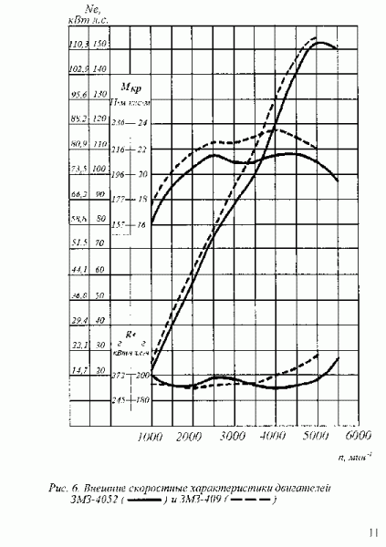

интересна информация про 402
Mk - крутящий момент
N - мощность
q - удельный расход топлива
Изменено пользователем rusgg
rusgg
а вот 16клапанники, у них УРТ почти прямая и не зависит от оборотов
