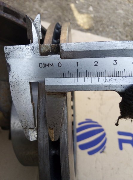

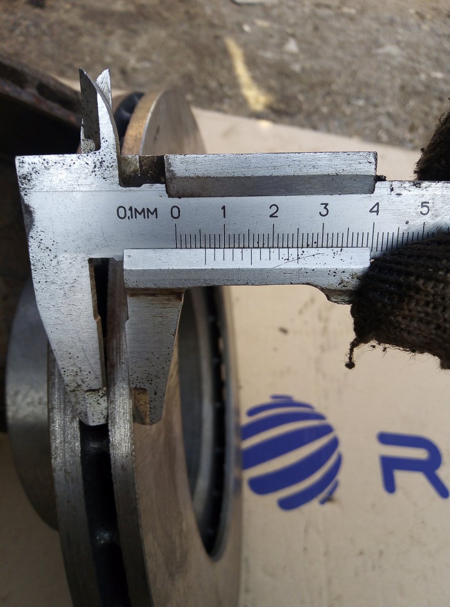

Некст 1971 225 Опубликовано 22 апреля, 2021 Почему так, что за новые технологии? Производство ГАЗ Поделиться сообщением Ссылка на сообщение Поделиться на другие сайты
Alex030569 6 561 Опубликовано 22 апреля, 2021 1 час назад, Некст 1971 сказал: Почему так, что за новые технологии? Производство ГАЗ Может не кондиция какая,брак? Поделиться сообщением Ссылка на сообщение Поделиться на другие сайты
Некст 1971 225 Опубликовано 22 апреля, 2021 10 минут назад, Alex030569 сказал: Может не кондиция какая,брак? Х.з. в коробке фирменной со всеми кодами проверки подлинности. Второй диск такой же. Ляпилы одним словом 1 Поделиться сообщением Ссылка на сообщение Поделиться на другие сайты
газель2005 2 684 Опубликовано 22 апреля, 2021 (изменено) @Некст 1971 Брал когда свою машину,то тоже с завода был такой косяк на одной стороне.То есть такое умудряются и на конвейере установить. Если купил их давно,то все равно имеешь полное право вернуть как производственный брак. Изменено 22 апреля, 2021 пользователем газель2005 Поделиться сообщением Ссылка на сообщение Поделиться на другие сайты
Некст 1971 225 Опубликовано 22 апреля, 2021 (изменено) 13 минут назад, газель2005 сказал: @Некст 1971 Брал когда свою машину,то тоже с завода был такой косяк.То есть такое умудряются и на конвейере установить. Если купил их давно,то все равно имеешь полное право вернуть как производственный брак. Брал по зиме. Уже и чека нет давно. Купил, положил до весны. Коробка запечатанная была. А тут открыл и вот такие дела. Менять уж точно не буду, за сто вёрст мотаться, да и не докажешь. Ладно. Вот думаю, может к токарю отвезти, пусть крутанет, глянет, а то ещё бить начнут при торможении. Изменено 22 апреля, 2021 пользователем Некст 1971 Поделиться сообщением Ссылка на сообщение Поделиться на другие сайты

Некст 1971 225 Опубликовано 22 апреля, 2021 2 минуты назад, Татарин сказал: А с чего вы взяли что это брак? Кто-ж от литья мерит? Расстояния от привалочной (базовой) поверхности выдержаны.Биений нету? Насчёт биений рано говорить пока. Почему толщина разная? Поделиться сообщением Ссылка на сообщение Поделиться на другие сайты
Татарин 7 357 Опубликовано 22 апреля, 2021 8 минут назад, Некст 1971 сказал: Насчёт биений рано говорить пока. Почему толщина разная? Да потому- что литьё.Не выточены из целого куска металла,а сначало сделана отливка. И потом, вы видели документацию конструкторскую, где указаны допуски на отклонения? Поделиться сообщением Ссылка на сообщение Поделиться на другие сайты
Некст 1971 225 Опубликовано 22 апреля, 2021 2 минуты назад, Татарин сказал: Да потому- что литьё.Не выточены из целого куска металла,а сначало сделана отливка. И потом, вы видели документацию конструкторскую, где указаны допуски на отклонения? Ну литье, так литье. Яж не спорю. Ну хоть 6 мм с одной стороны осталось и то хорошо. Думаю это в допусках,Походит. На старом снятом диске 4мм осталось,каюсь, затянул с заменой. Поделиться сообщением Ссылка на сообщение Поделиться на другие сайты
газель2005 2 684 Опубликовано 22 апреля, 2021 (изменено) 18 минут назад, Некст 1971 сказал: Ну хоть 6 мм с одной стороны осталось и то хорошо Это не простые диски,а от некста.У них значительнее толще. Хотя прочухал на фото обыкновенные,а в профиле машина некст Изменено 22 апреля, 2021 пользователем газель2005 Поделиться сообщением Ссылка на сообщение Поделиться на другие сайты
Некст 1971 225 Опубликовано 22 апреля, 2021 8 минут назад, газель2005 сказал: Это не простые диски,а от некста.У них значительнее толще. Хотя прочухал на фото обыкновенные,а в профиле машина некст Да, да обыкновенные. А так и Некст есть и не Некст 2008 г. с 405. Друг друга подменяют по необходимости. Простоев из за ремонтов не было в хорошие времена Поделиться сообщением Ссылка на сообщение Поделиться на другие сайты
rusgg 4 002 Опубликовано 24 апреля, 2021 Да просто раковинки литья были, токарь исправил косяк. Металл с меллоприемки идет не качественный, ржавые лопаты вместе с черенком попадают. Поделиться сообщением Ссылка на сообщение Поделиться на другие сайты
